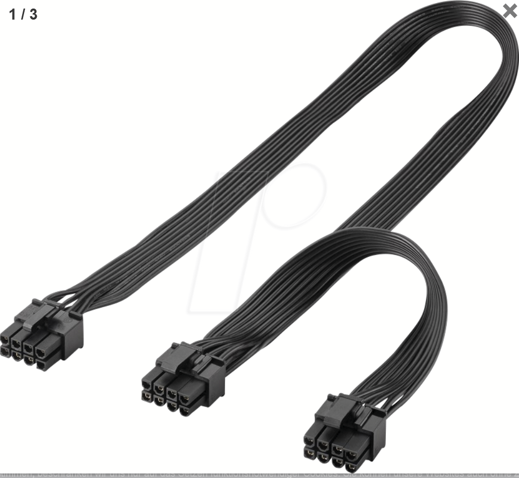

Drewkev schrieb:
Das ist falsch, wo hast du das her?
was ist daran falsch?
Es gab und gibt sicherlich noch Netzteile, die 6+2 PIn PCIe Kabel haben wo eine Seite auf 2x 6+2 Pin PCIe geteilt wurde:
weil das NT zuwenig Anschlüsse bot usw.
Das reicht dann auch nicht für den Adapter von 12VHPWR auf 3x 6+2Pin PCIe, weil das NT dann dennoch zu wenig Saft über das eine Kabel schiebt. Es sei denn er hat ein neueres NT wo genügend 8Pin Anschlüsse vorliegen. Dann liegt sein Problem aber woanders

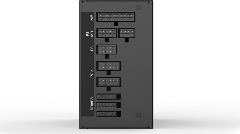

noExpert schrieb:
Mein 750W Netzteil hat nur 2 separate PCI Stecker,
Da sind dann aber in der Regel zumindest an einem der beiden Kabel 2 PCIe-Stecker. Jedenfal bei einem 750W Netzteil sollten also 3-4 PCIe Stecker dran sein, verteilt auf 2 Kabel.
Wenn bei einem Markennetzteil solche Y-Kabel beliegen, kann man schon davon ausgehen, dass das Kabel auch so ausgelegt ist, um beide Stecker sicher versorgen zu können. Als Empfehlung gilt halt, je einen Stecker pro Kabel zu nehmen, wenn das von der Steckeranzahl ausreicht. Wenn man mehr Stecker braucht, kann man natürlich auch 2 Stecker pro Kabel verwenden. Man sollte nur nicht mit einem zusätzlichen Adapter aus einem Stecker zwei machen.

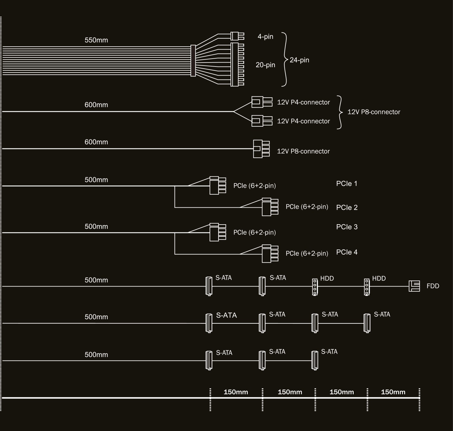

2 PCIe Anschlüsse seitens des NT die auf 4 x 8 Pin PCIe enden.
Wo liegt das Problem?
Gruß Fred.
