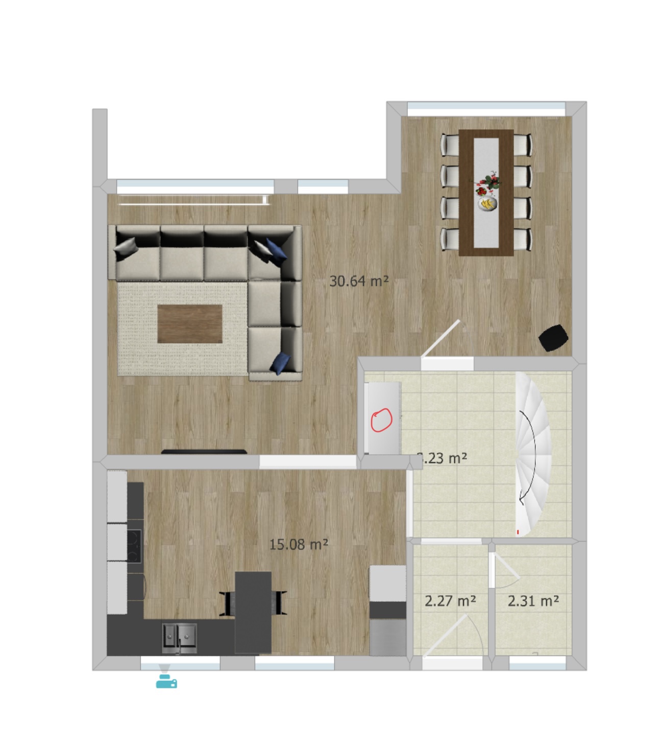

Da ich bald umziehen werde und noch renovieren muss, möchte ich die Chance nutzen, und Netzwerkkabel verlegen.
In den Zimmern, wo Netzwerkdosen benötigt werden, sind bereits leere Unterputzdosen mit Leerrohren vorhanden.
Diese waren ursprünglich für den Satellitenanschluss gedacht, da ich diesen jedoch nicht benötige, werde ich diese für Netzwerkkabel missbrauchen.
Den Telefonanschluss werde ich in den Keller verlegen. Von dort aus gehen die Netzwerkkabel dann auf den Dachboden wo die ungenutzten Leerrohre liegen und von dort dann in die einzelnen Räume.
In den Keller kommt dann ein 19“ Schrank in den die Hardware soll.
Ich möchte jeweils im EG als auch im 1. OG Access Points an der Decke anbringen.
Auf dem Bild habe ich markiert, wo der Access Point im EG hin soll, im OG soll er dann an der gleichen Stelle hängen.
Es sollen an 4 Stellen Netzwerkdosen vorhanden sein.
Jetzt ist die Frage, die ich an euch habe: welche Hardware sollte ich mir für das vorhaben besorgen?
Ich werde einen DSL Anschluss habe (vermutlich 250k). Zudem sollen Smart Home Geräte zum Einsatz kommen, die nur lokal ansprechbar sein sollen, weshalb ein Switch mit VLAN Management vorhanden sein soll.
Vielleicht habt ihr ja ein paar gute Tipps für mich :)
Vielei Grüße
