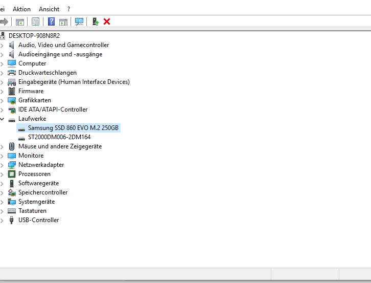

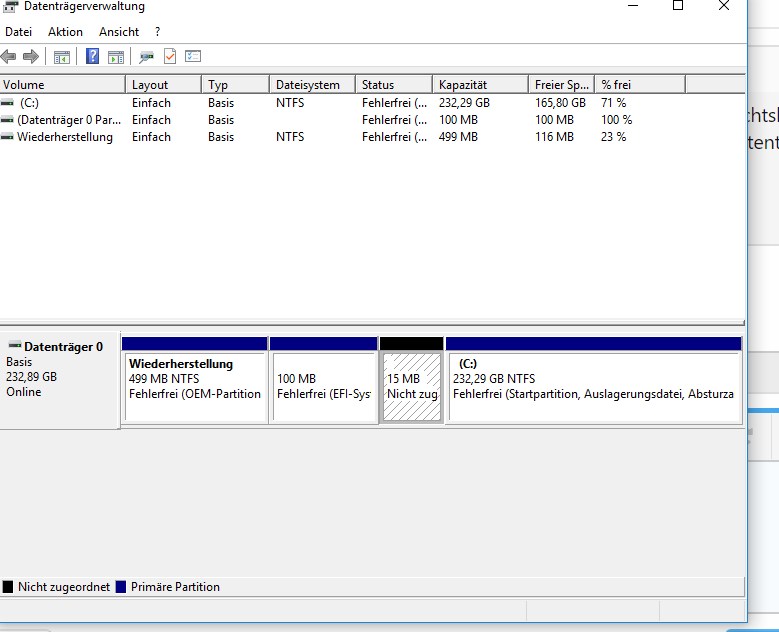

Hallo, und zwar ist heute mein neuer PC angekommen, habe natürlich direkt Windows auf meine SSD installiert und hatte mich schon gewundert wieso die HDD nicht angezeigt wird. Dann habe ich in der Computer Verwaltung geschaut ob ich evtl die Festplatte nicht zugewiesen habe aber sie war einfach nicht da. Im Geräte-Manager war sie allerdings sichtbar genau so wie im BIOS. Kann mir da jemand helfen? Hoffe hab es verständlich erklärt ;) Danke schonmal.
Infos zum System, wo angeschlossen, welches System?
Datenträgerverwaltung meinst du? Da muss sie sein, würde mich sehr wundern.
Sonst mach mal ein Bild davon. Als nicht zugewiesener Speicher oder so ähnlich wird sie da stehen.
Die Platte muss in der Datenträgerverwaltung erst initialisiert werden, bevor Windows sie erkennt.

geh in die Datenträgerverwaltung, da unten in der Balkenansicht sollte sie angezeigt werden, da rechtslick drauf und neues Volumen erstellen wählen. da sie sicherlich noch nicht Formatiert ist, wird sie dir oben in der der Datenträgerverwaltung oder im Explorer auch nicht angezeigt.

Nein, leider wird sie mir da nicht angezeigt

mal ein Bild von der Datenträgerverwaltung posten, aber eins wo man alles sieht
Dann bitte Fotos von
BIOS
Gerätemanager

Von Bios kann ich gerade keine Fotos machen, die HDD wird aber erkannt, habe auch schon auf AHCI gestellt

Kenne Dein Board ja nicht, aber kann es sein das dadurch das eine M2-SSD angeschlossen ist der SATA Port nicht benutzt werden kann, mal einen anderen Port getestet bzw ins Handbuch geschaut, die Infos zum Board und wo die Platte angeschlossen ist fehlen ja immer noch.
Welches Board?
Wo ist die HDD angeschlossen?
Die 860 evo ist ja nur ne normal SATA SSD im M.2 Format.
Einige Boards schalten SATA Ports weg, wenn ne SATA M.2 SSD verwendet wird.
