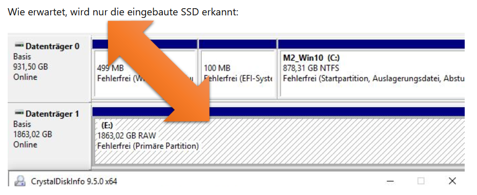

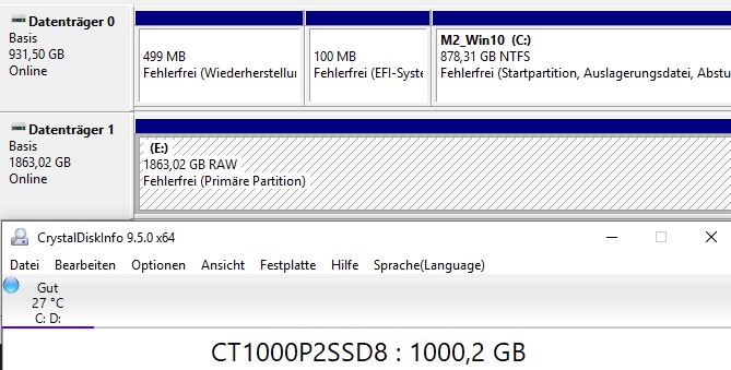

Wie erwartet, wird nur die eingebaute SSD erkannt:

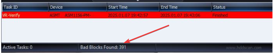

HDDscan erkennt die Platte. SMART-Prüfung funzt nicht, Symbol lässt sich nicht anklicken. Ein kurzer Schreibtest weist "Bad Blocks" aus ...

Ich hoffe Du erkennst den Fehler in Deiner Aussage:
Die HDD wird definitiv erkannt!
Es sind Sektorfehler aufgetreten, die das Volume/Laufwerk auf der HDD so beschädigt haben, dass es nicht mehr lesbar ist:
Also: HDD austauschen und hoffentlich vorhandenes Backup zurückspielen.
Wenn Du kein Image-Backup des Datenträger hast, dann erstelle jetzt(!) einen, bei dem alle(!) Sektoren des Datenträgers mit gesichert werden.
Dann könnte man über eine Datenrettung bezüglich das, was möglich ist, nachdenken.

Aktiviere in CrystalDiskInfo die Erweiterte Festplattensuche in den Erweiterten Optionen.

Ja - Ne - is klar. Du beziehst Dich auf CDI klebst aber ein Bild von der Datenträgerverwaltung rein.avalon74 schrieb:Meine Aussage bezog sich auf die Anzeige des von dir empfohlenen CrystalDiskInfo.
...und mal ehrlich: Glaubst Du auch nur ansatzweise, das täte was zum Thema?

Der Screenshot von CDI ist doch da (#8). Und ja, es tut auch was zum Thema, denn du hast im Beitrag #5 geschrieben dass der CDI verwenden soll. Der TO hat dir dann gegenübergestellt, dass die HDD in der Datenträgerverwaltung angezeigt wird, jedoch nicht in CDI.
