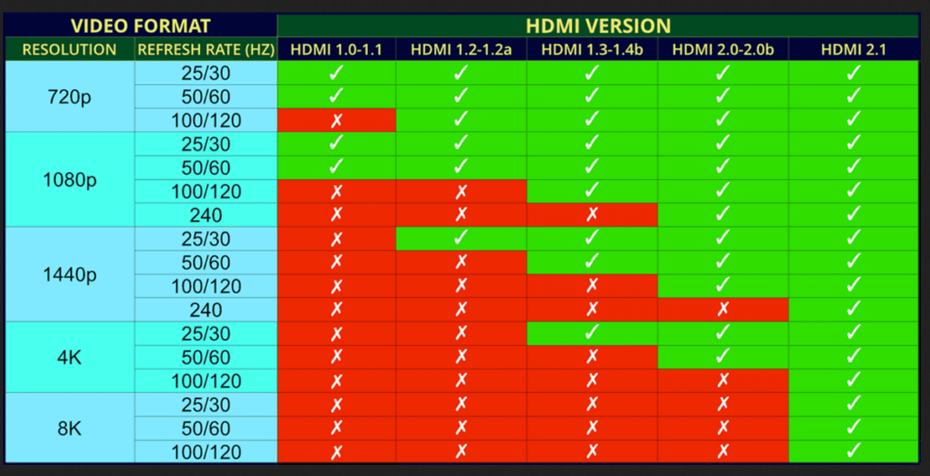

mal als kleiner Überblick.
Erst einmal das gibt es bis jetzt an HDMI.
Kabel mit HDMI: HDMI-Kabel mit Spezifikation: HDMI 2.1
HDMI High Speed ab HDMI 1.3
überträgt sicher 10 Gigabit pro Sekunde (Gbps). Für 4K mit 60 Hz ist das knapp, kann aber funktionieren.
HDMI Premium ab HDMI 2.0
garantiert 18 Gbps, genug für 4K mit 60 Hertz und HDR.
HDMI Ultra High Speed HDMI ab 2.1
kennzeichnet Kabel mit garantierten 48 Gbps. Das genügt auch für 4K mit 120 Hertz und für 8K.
Reaktionen: Vendetta192, Pjack und kryzs
