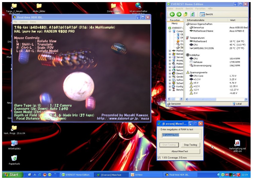

1) 9800Pro muss in meinem SyS-tem ( 3200AMD mit Asus A7N8X-E-Deluxe 1Gb Ram )immer " alleine " an einer Stromleitung sein. ( bitte überprüfen )
2) Zu "mem test 2.5" unter " http://hcidesign.com/ " . ( Läuft unter WIN dos siehe Bild )
Beim Test mit "rthdribl u. mem test" wird den PC abstürzen ! Aber beobachte die 3,3Volt. Neu Start über Reset.

So, hab jatzt den Mem Test und parallel die HDR Demo laufen lassen. Erstaunlicherweise lief der Test komplett durch, es ging sogar weiter als 100%, hab darum bei 101% abgebrochen. Niedrigster Wert auf der 3.3V Leitung waren 3.07V, also schon recht wenig.
Werd jetzt mal weiter boebachten wie sich die Grafikkarte verhält. Die Fehler sind jedenfalls nicht mehr aufgetaucht. Bin also recht zuversichtlich, daß es tatsächlich an dem Stecker lag.

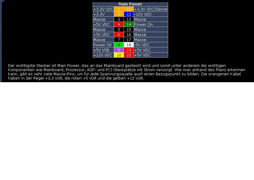

Besitz Du ein Multimeter ( Vielfach Spannungs Messgerät ).
Ich möchte das Du die Spannung mal am Mainboard Stecker misst.
Zwischen Pin7 u Pin 1
Pin7 u Pin 2
Pin7 u Pin 11 ( siehe Bild )
Es könnte auch sein das ein Pin nicht mehr richtig in der Fassung sitzt, dann müsste man 3,3Volt hinten am Stecker messen können.
