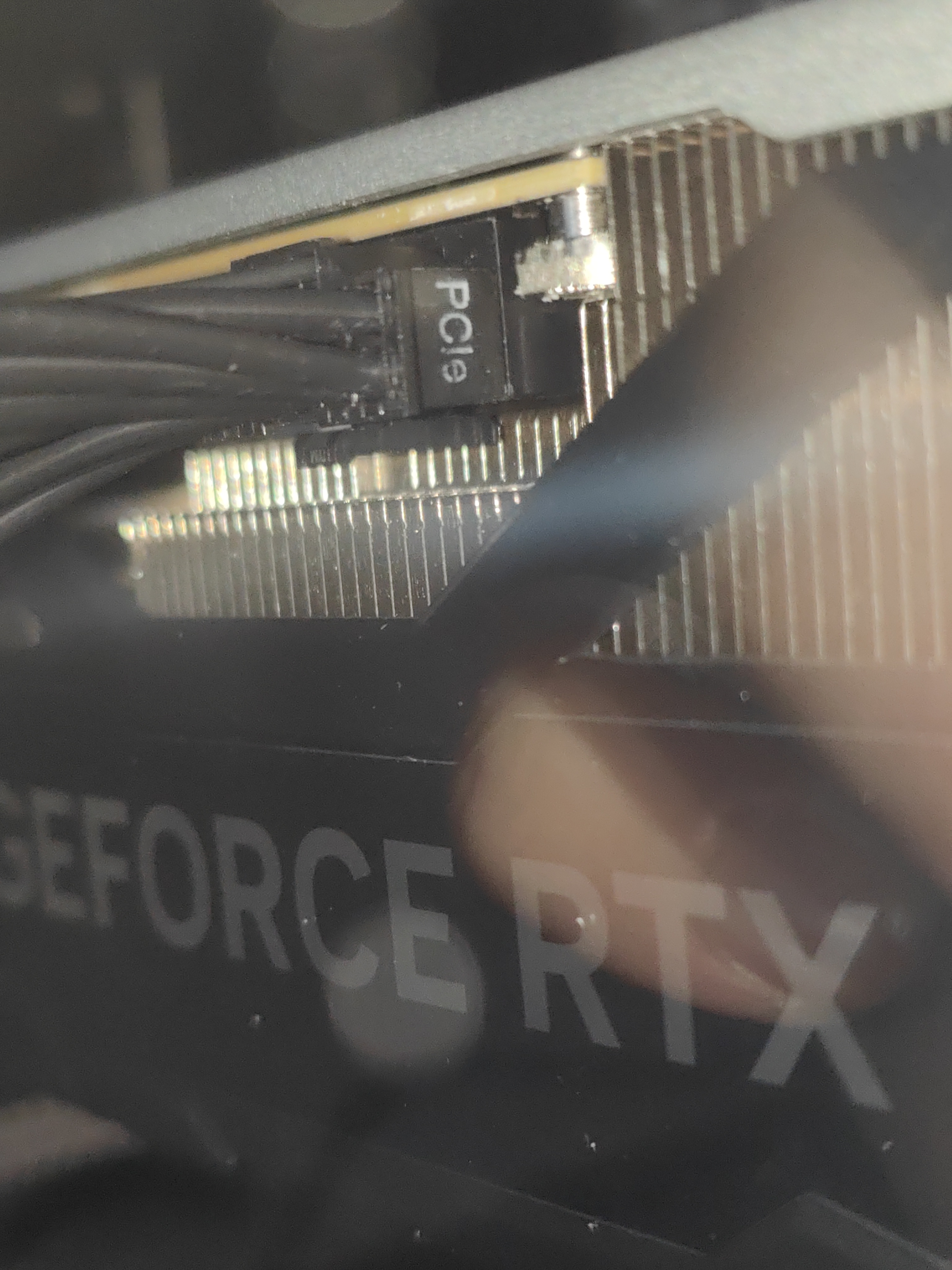

Woran erkennt man, dass das 16 pin Stromkabel an der Grafikkarte richtig befestigt ist? Wäre es gefährlich, wenn dieser nicht richtig drinnen stecken würde und ich würde den PC an machen?
Hab halt kein einrasten oder sowas gehört aber möchte jetzt nicht mit mehr gewalt da rein drücken und rauskriegen ist auch sehr schwierig, weil das Kabel sehr fest hängt (auch wenn ich den kleinen "Sicherungshalter" eindrücke).
Ich hab jetzt nochmal den Stecker raus und wieder reingezogen. Ich meine auch ein kleines klicken gehört zu haben aber es war so unglaublich leise, dass ich mir nicht sicher bin.
Ja.
Wenn ein Stecker nicht richtig sitzt/Einrastet kann es zu Schmorungen und auch bis zum Brand führen. Gerade mit diesem neuen Stecker bei den Nvidia Grafikkarten, die die mit entwickelt haben ist es schon einige male dazu gekommen.
Oft gibts da doch so eine Nase und einen Haken der dann einrastet. aber das kannst du Optisch am Stecker sehen. Der muss komplett in den Sockel rein. Bis zum Anschlag und dann das da kein Spalt ist.
Und du darfst das Kabel am stecker auch nicht zu doll biegen, selbst mit komplett eingestecktem Stecker und eingerastet aber dann zu stark gebogenem Kabel dahinter kam es zu Schmorungen und Bränden.
Ich bin mir nicht sicher aber ich denke man sieht jetzt keine Lücke mehr zwischen Stecker und Steckplatz oder?
Glaubt ihr, dass die Kabel zu sehr gebogen sind? Die sind schon an dem Glasfenster drann.
Was ich sehen kann sieht soweit gut aus.
Solch eine Graka kommt nicht in mein System (die sollen den Stecker mal gescheit überarbeiten)

Das klingt schonmal gut. Ich werde denke ich dann gleich mal nach dem Abendbrot den Rechner anschalten. Danke nochmal für eure Unterstützung auch wenn ich das Gefühl hab, dass ich wie der größte Anfänger rüberkomme :D
