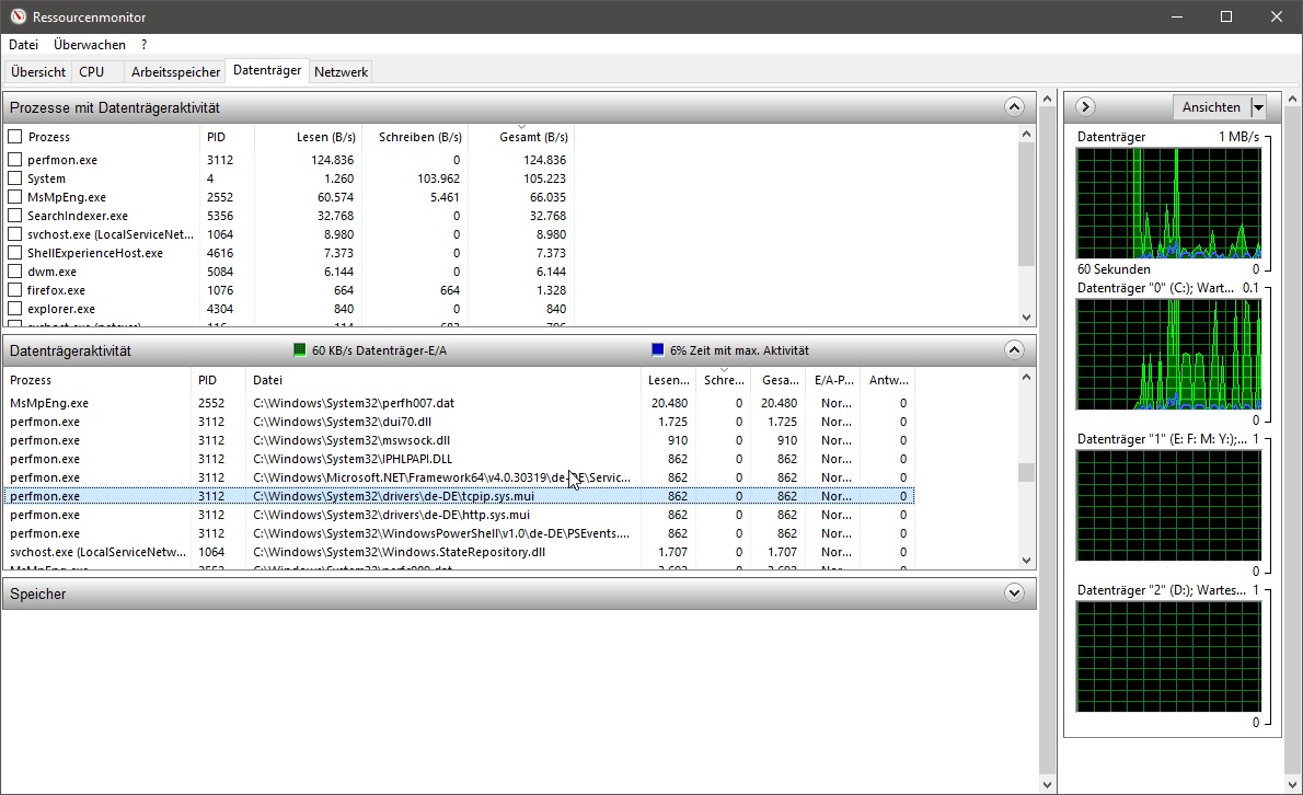

Na ja, Erklärungen aus der Ferne sind da aber unmöglich. Windows hat alles mit am Board mit dem Du feststellen kannst, welcher Task da diese Last auf der HDD erzeugt. Einfach vom Taskmanager aus den Resourcenmonitor aufrufen. Der zeigt Dir ganz genau an, welches Programm / welcher Task Laufwerksaktivität erzeugt. Mit ganz genauer Schreib und Leserate.

Das ist mal wieder ein Bug im Windows 10:
Task Manager might show 100% disk utilization on Windows 10 devices with Message Signaled Interrupt (MSI) mode enabled
we are aware of issues with some Advanced Host Controller Interface PCI-Express(AHCI PCIe) models that causes these symptoms in Windows 10 when running with the inbox StorAHCI.sys driver. Due to a firmware bug, the Solid-state drive (SSD) does not properly complete input/output when Message Signaled Interrupt (MSI) mode is enabled.
https://support.microsoft.com/en-us/kb/3083595
Man muss in der Registry im Schlüssel
HKEY_LOCAL_MACHINE\System\CurrentControlSet\Enum\PCI\ <AHCI Controller>\Device Parameters\Interrupt Management\MessageSignaledInterruptProperties
MSISupported auf 0 ändern.
<AHCI Controller> ist der "SATA AHCI Controller" (Gerätemanager, devmgmt.msc) -> Details -> Device instance path
