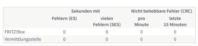

ich würde hier einfach mal auf eine hohe CRC/minuten Fehlerrate tippen
Was ist damit gemeint?
Wenn ich richtig lese ist das die Fehlerrate Verbindung / Router
Bei der Fritzbox kannste die auslesen.
wieviele Übertragungsfehler es in der Minute gibt, findest du normalerweise auf der DSL Infoseite von deinen Router

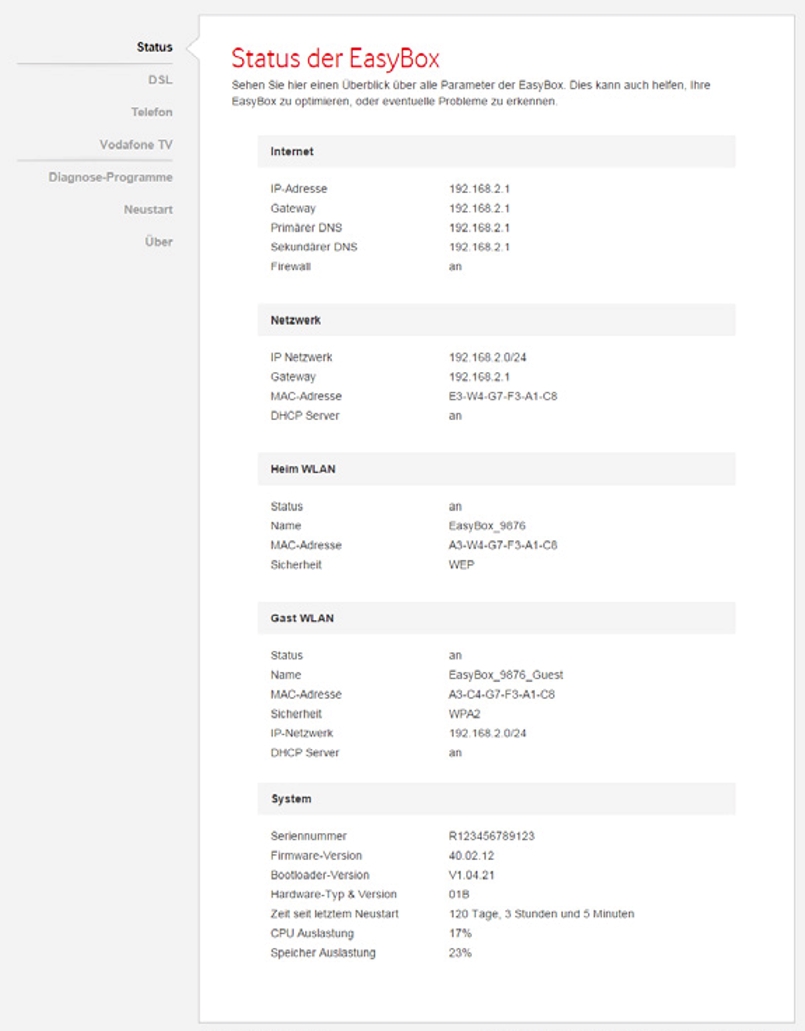

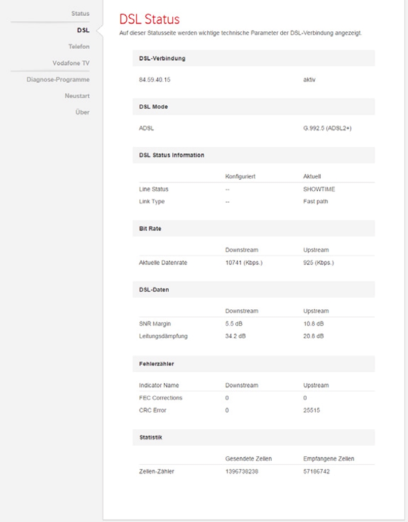

Ich schau mal nach, habe die easy box 804, weißt du wo ich es da auslesen kann?
Firewall IPv6 Das hier deaktivieren?
Ich kann dir nur sagen wo ich das bei der Fritzbox finde, und da ist es unter Zugangsdaten / IP6
Und ob das von Vodaphone möglich ist, ist noch nee andere Frage.
