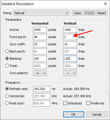

Wenn du die Auflösung mit 100 Hz bearbeitet hast, hat das keinen Effekt, wenn du eine mit 165 Hz nutzt. Du hast ja "edit" spezifisch für 3440x1440@100Hz angeklickt und nur dafür die Blanking Lines verändert.Masterchief79 schrieb:Errechne ich nun die Blanking Time für 165Hz per Google Doc, kommt ca. 118 heraus. Setze ich den Wert auf 120 und starte den Treiber neu, taktet der vRam weiterhin nicht herunter. Dabei sollte das doch reichen, egal ob 100 oder 165Hz, richtig? Mache ich was falsch?
Das könnte Windows anders sehen. Das Gerät kann in einigen Fällen, auch wenn es ausgeschaltet ist, trotzdem vom Betriebssystem erkannt werden. Besonders HDMI-Anschlüsse lassen sich oftmals auslesen, da der Strom von der GPU dafür ausreicht. Dafür muss das Bildausgabegerät (AVR, Monitor, TV, VR) nichtmal an sein.Masterchief79 schrieb:Edit: Ach so, ist übrigens Single Monitor, aber ich hab noch ne VR Brille dran. Da die aber nicht aktiv ist, sollte das keinen Unterschied machen.
Bei mir kommt 128,0468564 heraus. Somit könnte 128 bereits funktionieren, ansonsten mindestens 129.Masterchief79 schrieb:Errechne ich nun die Blanking Time für 165Hz per Google Doc, kommt ca. 118 heraus. Setze ich den Wert auf 120 und starte den Treiber neu, taktet der vRam weiterhin nicht herunter.

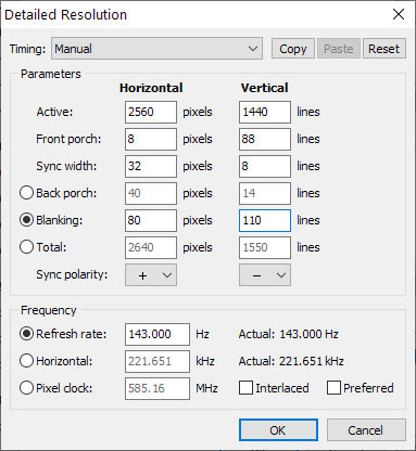

Dann geht da nicht mehr mit 143Hz. Kannst aber mit der RR runter gehen auf z.B. 120Hz.leRodspam schrieb:Bei den 10er Schritten haben sich meine Monitore bei 200 Blanking lines verabschiedet
