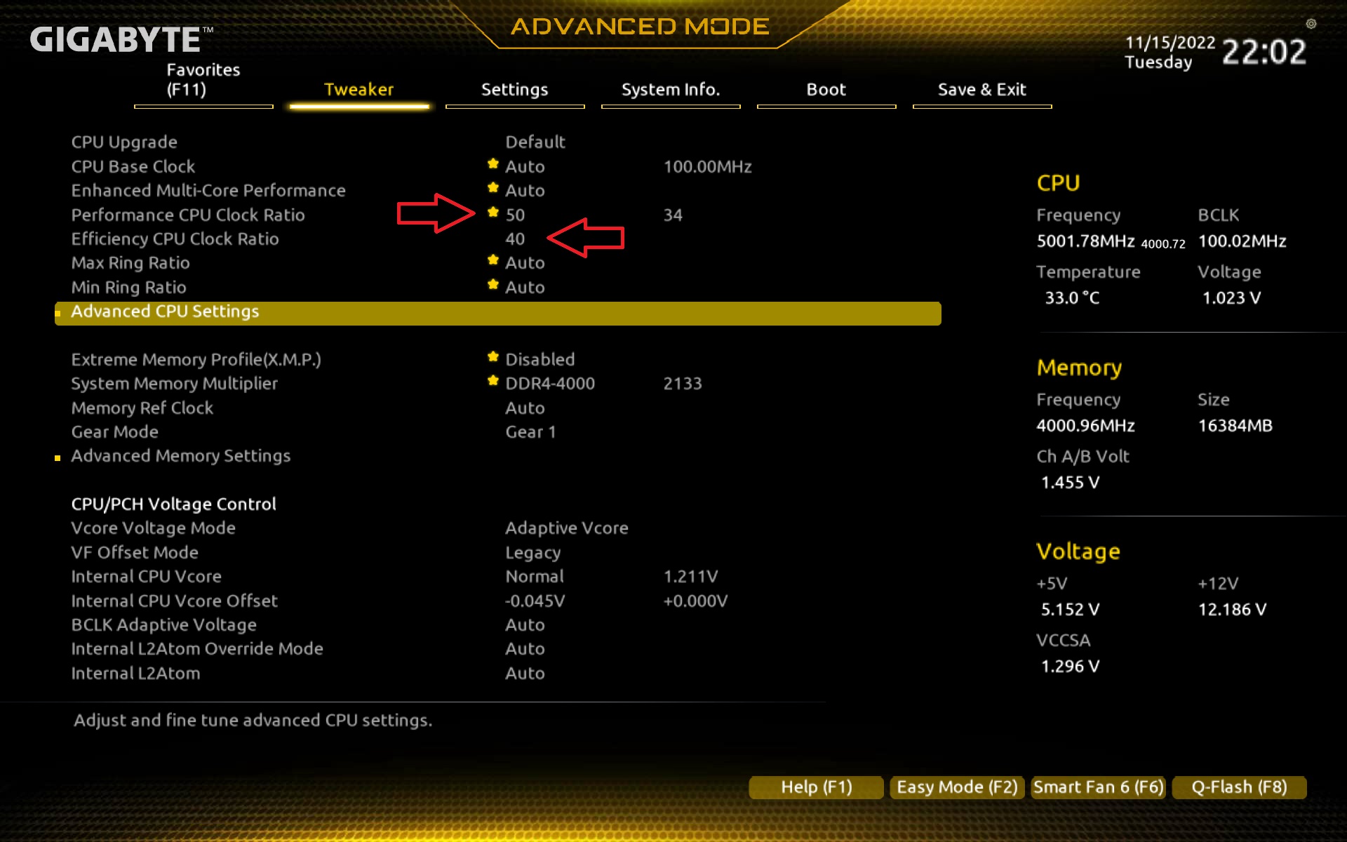

Guten Abend, ich hab mal eine Frage, hat jemand von euch ein i5 13600K und kann mir sagen was ich einstellen soll im BIOS, damit ich die P Core auf 5,4 GHz und die E Core auf 4,2 GHz übertakten kann.
Ich habe das Gigabyte Z690 UD DDR4 Board. Für jede Hilfe wäre ich dankbar

Also einfach P-Cores und E-Cores einstellen geht hier:

Hab mit meinem Gigabyteboard z690 Aorus Elite ddr4 Board 55 auf den P-Cores und 41 auf den E-Cores einstellen können. BIOS müsste ähnlich zu deinem sein.
Musst dafür:
1. Performance CPU Clock Ratio auf 55 setzen
2. Efficiency CPU Clock Ratio auf 41 setzen
3. Vcore Voltage Mode auf Override Vcore einstellen
4. internal CPU Vcore auf 1.200V
War first Try/Run ohne irgendwelche Probleme. Es könnte noch mehr rauszuholen sein in Sachen Takt(mehr für mehr Leistung) oder Spannung (weniger für bessere Temperaturen und besseren Stromverbrauch). Mehr Spannung würde ich meiner Kühlung nicht zutrauen.
Änderungen an der Ring Ratio haben bei mir zur Instabilität geführt -> Cinebench R23 ist manchmal abgestürzt.

Ich habe zwar einen 13700KF, also eine K-Version, lasse aber meinen auf nur 50(P)/40(E) GHz, 4,5GHz Cache laufen.
Altagstechnisch ist da kein Unterschied zu Default(Stock) in Games zu beobachten.
Man sollte sich auch nicht nur von GHz Zahl bleden lassen, die man sich irgendwie im OSD via irgendwas einblenden lässt, denn ob der volle Takt anliegt und wie lange, sagen einem gerne viele Tools nicht.
