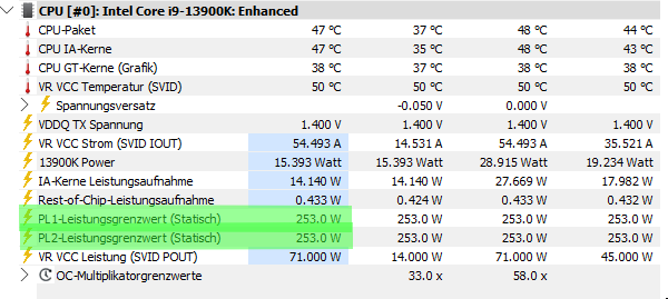

Mit dem neuen Bios wird als Default ein Limit gesetzt, das war früher nicht der Fall.
Zum Beispiel wird für mein 13900K Prozessor 253 Watt als Limit gesetzt und sobald diese Leistungsaufnahme erreicht wird, taktet der Prozessor so weit runter, damit diese Leistung in Watt nicht überschritten wird.
Das Spiel in Gaming und mit meinen Anwendungen keinerlei Rolle, da ich solch eine Leistungsaufnahme nicht erreiche. Wenn ich jedoch CB R23 laufen lasse, werden alle Kerne auf 100 % ausgelastet und mein Prozessor wird auch dieses Limit erreichen und soweit heruntertakten, damit dieser Limit nicht überschritten wird.
Dadurch fallen auch die Punkte geringer aus, weil jetzt der Prozessor mit dieser Last nicht seine maximale Leistung erreichen kann.
Für UV solltest du mit P1+P2 4095 Watt einstellen, was Vollgas bedeutet. Nachdem du dein UV optimal eingerichtet hast, kannst du wieder ein Limit setzen. Mit AUTO würde dann wieder das Limit mit Default übernommen.
Es ist auch wichtig, dass mit dem Ermitteln der Spannung (UV) kein Limit gesetzt ist, da hiermit die korrekt anliegende Spannung unter Last nicht ermittelt werden kann. Sobald der Prozessor heruntertakten muss, würde auch die Spannung mit herabgesetzt.
