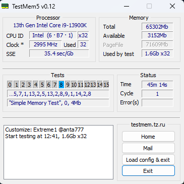

@webprinz Wie schon gesagt lade dir mal TestMem5 runter, der läuft bis zu 20 Minuten und zeigt dir dann an ob du Fehler hast. So kannst du schnell schauen ob es am RAM liegt.
Der ist ganz gut, weil der nur kurz läuft und unter Windows nutzbar ist. So kannst du schnell mal gucken ob das OC in Ordnung ist, zeigt der Test keine Fehler mehr an, würde ich zur Sicherheit nochmal Memtest86 durchlaufen lassen. Auch wenn der TestMem5 den kompletten RAM testet, finde ich das zum Abschluss besser.
Habe ich schon gemacht, bringt leider nix weil der ist gestern in 5 Minuten durchgelaufen und hat angezeigt keinen Fehler.
Danach habe ich die Config Extreme von adar777 geladen, 20 Minuten laufen lassen, ebenfalls kein Fehler.

TestMem5 läuft gerade seit 20 Min mit XMP Profil an auf 6000, bislang kein Fehler.
Ich werde weiter berichten.

Komisch finde ich, dass TestMem5 bei dir keine Fehler findet. Bei mir war das eigentlich immer sehr genau. Lief der Ram nicht stabil wurden auch immer Fehler angezeigt. Wurden keine Fehler angezeigt, lief der Ram auch immer stabil.
Ich habe bei mir auch recht viel getestet (2x16, 4x16 und 2x32), TestMemt5 war in 100% der Fällen korrekt, also ohne Fehler lief es stabil und mit Fehler nicht.

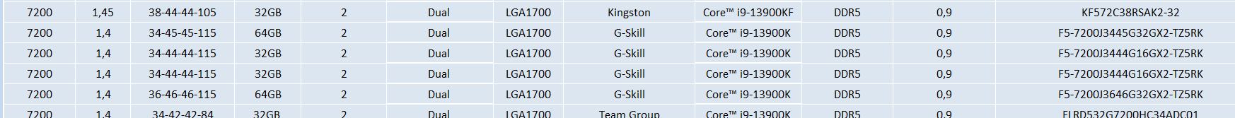

Vielleicht sollte ich den RAM zurückgeben und einfach 32GB Sticks holen und gut ist, wobei das auch wiederum schwer ist weil es keine 32er Sticks mit hohem Takt gibt... :D Und auch laut Liste von Gigabyte und Intel gibt's auch keine RAM's mit 32GB die Freigegeben sind nur mit 16GB...

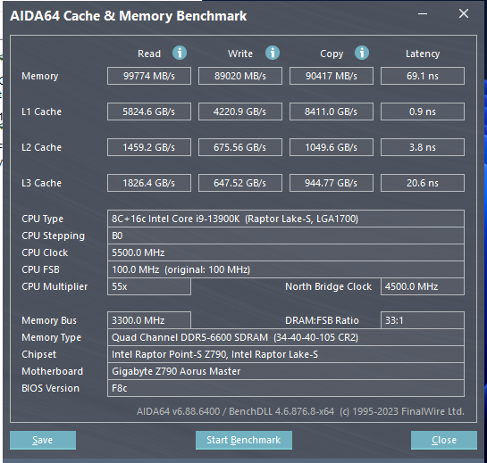

Aber die Frage die ich mir derzeit stelle ist was für Vorteile habe ich wenn ich beispielsweise nur 2 RAM Sticks nehme und die auf 6600 MT/S laufen lassen, im Gegensatz zu meinen jetzigen 4 Sticks die auf 6200 MT/s laufen... Gibt es merkbare unterschiede?

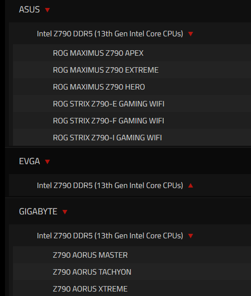

https://www.intel.de/content/www/de/de/gaming/extreme-memory-profile-xmp.html
Wobei hier auch natürlich jeweils mit einem ASUS Z790 Hero bzw. Apex getestet wurde, das muss sich nicht zwingend auf ein Gigabyte Board übertragen lassen, zumal Übertakten nun mal Übertakten bleibt und der Erfolg von verschiedenen Faktoren abhängt.
G-Skill selbst, hat ja durchaus umfangreichere Tests gemacht.
https://www.gskill.com/qvl/165/374/1680070806/F5-7200J3646F24GX2-TZ5RK-QVL
Aber ja, wir reden hier noch immer von zwei und nicht von vier Modulen, aus den bereits genannten Gründen.
