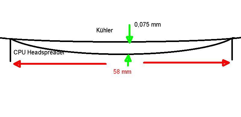

mein Threadripper lies sich erst mit einer dicken schicht flüssigmetal gut kühlen denn er sieht aus wie eine halfpipe
hier mal die abmessung mit einer wenzel messmaschiene
778356
jetzt läuft der Precision Boost Overdrive auf 16x 4100 MHz
