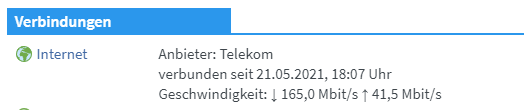

ich hoffe ihr könnte mir helfen. Ich habe im Grunde täglich und nicht selten auch mehrmals am Tag Verbindungsabbrüche.
Das sieht dann immer wie folgt aus:
21.05.21 14:11:17 Zeitüberschreitung bei der PPP-Aushandlung.
21.05.21 14:11:17 Internetverbindung IPv6 wurde getrennt, Präfix nicht mehr gültig.
21.05.21 14:11:17 Internetverbindung wurde getrennt.
21.05.21 14:11:12 DSL antwortet nicht (Keine DSL-Synchronisierung)
Im Einsatz ist ein privater Router des Typs Fritzbox 7530 mit aktueller Firmware 7.27
"DSL Syncrate begrenzen auf verfügbare Bitrate" ist aktiviert. Den Regler für die "Angestrebte Störabstandsmarge" habe ich schon in die Mitte verschoben, dennoch bleiben die Probleme bestehen. Aktuell steht er auf maximale Stabilität
Ein Ereignisprotokoll kann ich natürlich zu Verfügung stellen. Die Fritzbox selbst ist aktualisiert und hat das letzte Update.
Die Probleme habe ich jetzt seit Monaten. Ich bekomme sie einfach nicht in den Griff, daher halte ich es für sinnvoll, wenn ihr mal bei euch sucht.
Witzig, während ich diesen Thread verfasse habe ich den 2. Abbruch in Folge.
Was auch auffällt in den letzten Tagen, ist, dass das oft zu ähnlichen Uhrzeiten passiert. Zufall?

21.05.21 14:27:39 DSL-Synchronisierung beginnt (Training). |
21.05.21 14:27:24 Zeitüberschreitung bei der PPP-Aushandlung. |
21.05.21 14:27:24 Internetverbindung IPv6 wurde getrennt, Präfix nicht mehr gültig. |
21.05.21 14:27:24 Internetverbindung wurde getrennt. |
21.05.21 14:27:19 DSL antwortet nicht (Keine DSL-Synchronisierung). |
21.05.21 14:15:26 IPv6-Präfix wurde erfolgreich bezogen. Neues Präfix: 2003:e5:af22:a200::/56 |
21.05.21 14:15:26 Internetverbindung IPv6 wurde erfolgreich hergestellt. IP-Adresse: 2003:e5:afff:22d0:2e91:abff:feb8:e2ea |
21.05.21 14:15:25 Internetverbindung wurde erfolgreich hergestellt. IP-Adresse: 217.231.158.64, DNS-Server: 217.237.151.205 und 217.237.148.70, Gateway: 62.155.244.194, Breitband-PoP: NESJ01 |
21.05.21 14:15:16 DSL ist verfügbar (DSL-Synchronisierung besteht mit 224549/42460 kbit/s). |
21.05.21 14:12:45 DSL-Synchronisierung beginnt (Training). |
21.05.21 14:11:17 Zeitüberschreitung bei der PPP-Aushandlung. |
21.05.21 14:11:17 Internetverbindung IPv6 wurde getrennt, Präfix nicht mehr gültig. |
21.05.21 14:11:17 Internetverbindung wurde getrennt. |
21.05.21 14:11:12 DSL antwortet nicht (Keine DSL-Synchronisierung). |
