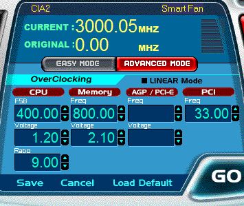

Dann wollte ich den CPU auf 3,6GHz wieder runtertakten...Ohne erfolg.

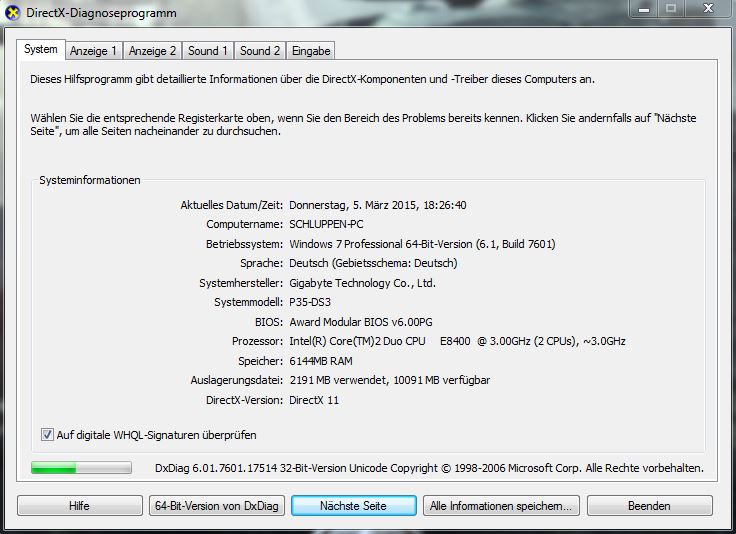

CPU bleibt dauerhaft auf 3GHz (Standardtakt) hängen. Auch wenn ich den auf 3,6GHz Hochtakte, ist er beim Neustart wieder auf 3GHz.
Dann im BIOS umgestellt, Rechner startet, geht aus, startet neu und zack...3GHz. -.-*

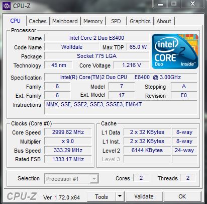

Standard: 3GHz 1,1Volt
CPU: CPU.JPG

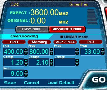

Takt1: 3,6Ghz 1,2Volt
Takt1: Takt1.JPG

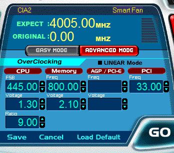

Takt2: 4050MHz 1,3Volt
Takt2: Takt2.JPG

CPU: Intel Core 2 Duo E8400
Mainboard: Gigabyte P35-DS3
CPU-Kühler: Zalman 9700

Bios resetten und von vorne anfangen :) Klingt doof aber ich habe etwas ähnliches auch schon erlebt. Sobald ich einen Schritt zurück wollte hat er das nicht richtig gemacht.
Ich empfehle dir sämtliche Spannungen direkt im BIOS einzustellen. Damit hast du eine bessere Kontrolle (Spannungen nur so hoch wie nötig) und dein System läuft stabiler. Wenn du Fragen hast, kannst du diese hier stellen. ;)
Danke, hat so geklappt.
BIOS-Batterie 30min. raus genommen und dann lief es wieder.

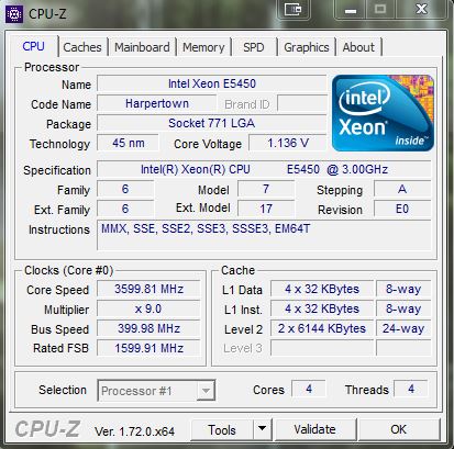

Nach dem ganzen hin und her, möchte ich mich nochmal bei euch bedanken, und ganz herzlich an Y-Chromosome!
Der Xeon läuft einwandfrei!
