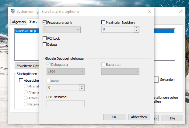

Ich habe folgendes Probelm ich habe heute morgen bei meinen mehr kerne aktiviert 4 ( dort standen mir onch 8 zur auswahl). Dann habe ich meinen PC neugestartet dann hatte ich nur noch 4 kerne zur auswahl und dann vor kurzem habe ich die kerne noch einmal auf 1 herunter gestellt um etwas zu testen und nun kann ich max auf 1 zugreifen und der pc ist nun um einges lngsamer und ich haeb lags bei Cs go. Was kann ich da gegen tun ?

das habe ich bereits gemacht aber dann habe 1 trozdem nur 1 zur verfügung

Mach den Haken raus und starte dein PC neu, dannach hast du wieder max 8 zur Auswahl.
Trotzdem keine Häkchen setzen, weil das Banane ist
dort habe ich max 1 zur auswahl

Ne Spaß bei Seite habe es korrigiert :bussi:

Die Einstellungen in der Msconfig dienen der Begrenzung von Kernen/Threads für Software Entwickler und nicht dem freischalten, diese Legende geistert aber leider ungebremst durch das Internet.
