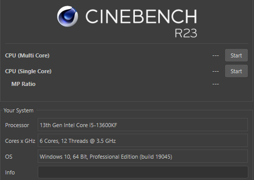

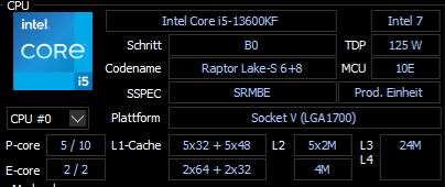

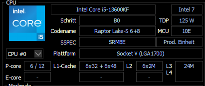

Das Problem: Von eigentlich 6 P-Cores und 8 E-Cores werden nur die 6 P-Cores angezeigt.

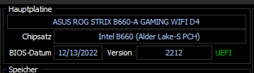

Meinerseits wurden alle (mir bekannten) BIOS + Intel Updates durchgeführt.
Auch im BIOS habe ich viele mögliche Einstellungen auf das "Maximum" und "Enable" gesetzt.
Ebenfalls habe ich versucht, die P-Cores & E-Cores allesamt auf einen Takt X zu setzen, um dafür zu sorgen, dass diese angesprochen werden --> Hat leider nicht funktioniert.
Kurios ist, dass ich im BIOS die Verwendung der P-Cores auf "5" gesetzt habe und dadurch folgendes Szenario entstanden ist:
Auch in Cinebench werden nur die 6 P-Cores erkannt. Beim Multi-Core rendering ist die TDP auf ca. 150 Watt angestiegen.

5. Das aktuellste BIOS ist installiert (wurde per Q-Flash durchgeführt).

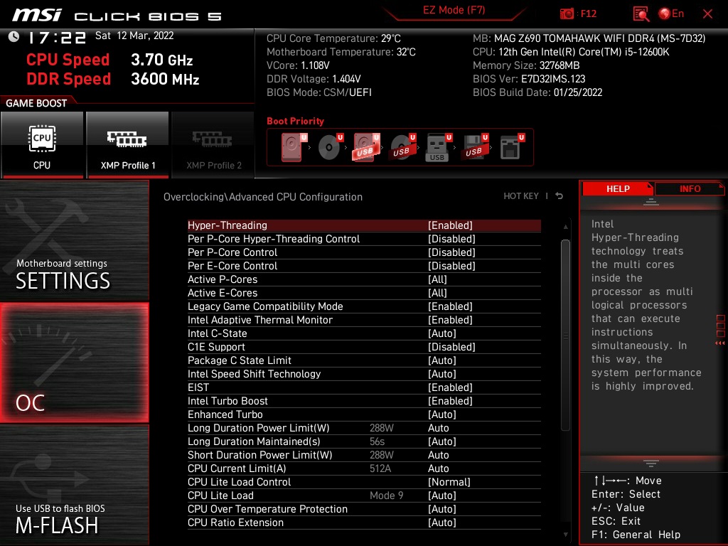

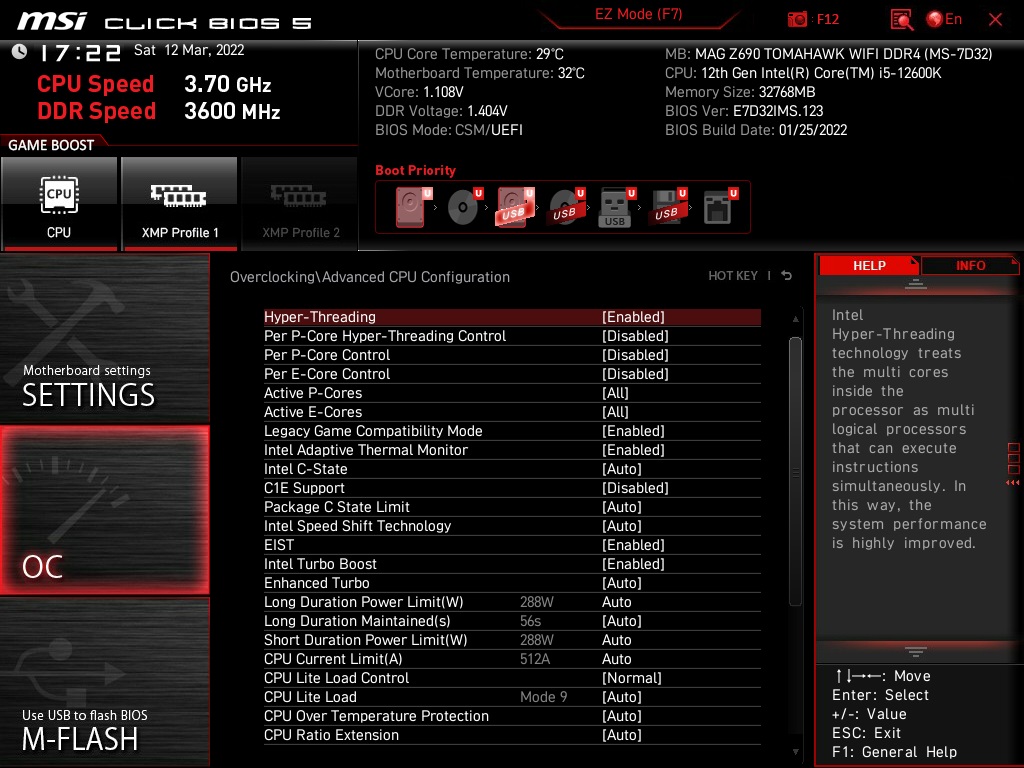

Ich denke, das wird auch alles so passen. Aber im BIOS kann man die einzelnen E oder P Cores eben aktivieren / deaktivieren. Da solltest du mal genauer schauen.
So sieht das bei MSI aus. Da kann man das direkt einschalten/ausschalten für alle, oder einzelne Kerne.

Wie bereits von euch vermutet - es hat an Win10 gelegen.
Das Windows 11 Update hat das Problem gelöst - verrückt!! :freak:
Dankeschön für eure Unterstützung!
