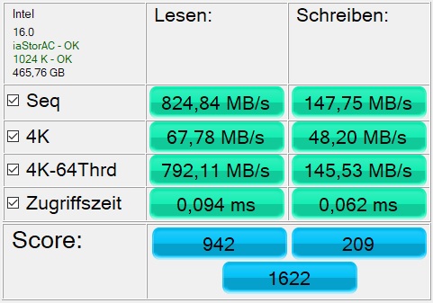

Hier mal Werte nach dem 3. Durchlauf ASSSD, die Leseraten sind bombastisch und der Cachealgo. greift relativ schnell auch bei Spielen.

Die Werte aus meinem Screenshot, da habe ich die 16GB Optane einer anderen 500GB HDD frisch zugewiesen und 3 mal ASSSD laufen lassen.
