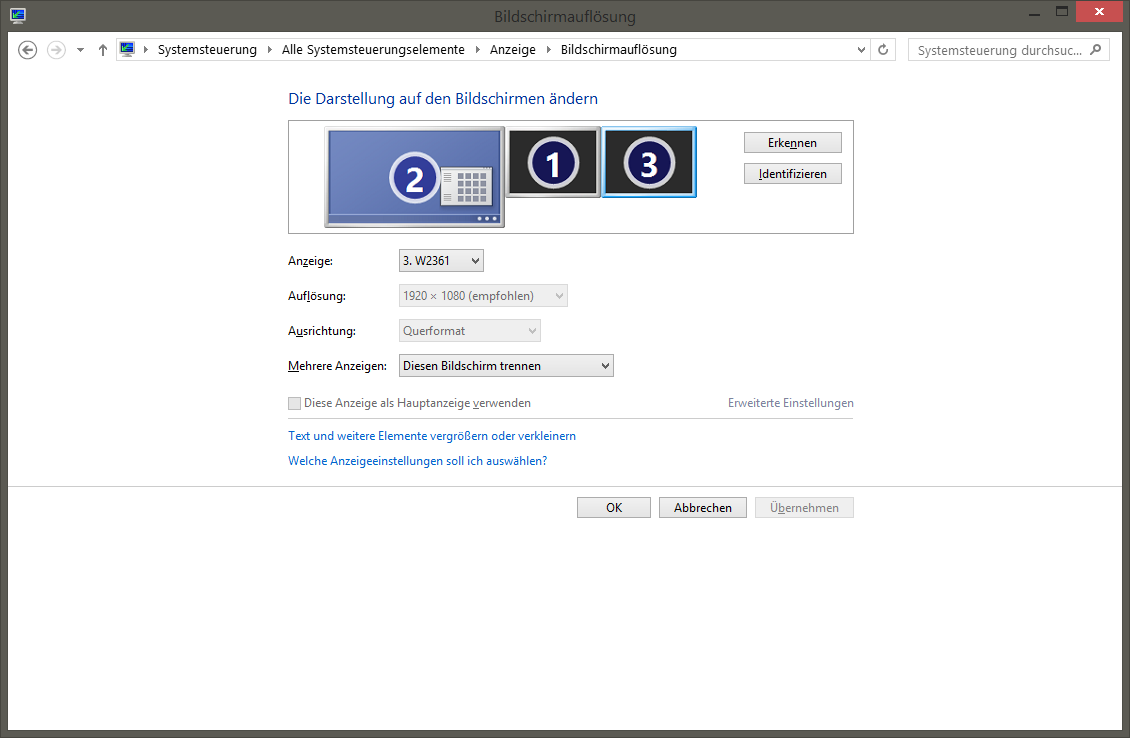

Also ich hab das so geregelt, dass ich meinen Moni zusätzlich an die IGPU angeschlossen, aber in den Einstellungen für die Anzeige als getrennt markiert habe.
Das funzt prima.
Ich könnte quasi am Moni zwischen den Anschlüssen wechseln, so dass ich das Bild entweder über die IGPU oder die dedizierte laufen lasse - sofern unter Windows richtig konfiguriert (ZB. Desktop duplizieren).
Dann wie gesagt einfach trennen.
Jede Anwendung, die Quick-Sync unterstützt, kann diese nutzen, auch wenn der Bildschirm getrennt ist.

Du kannst aber wie gesagt die Anzeige für die IGPU trennen. Duplizieren oder so ist nicht nötig.
Spart Speicher und minimal Strom :D
