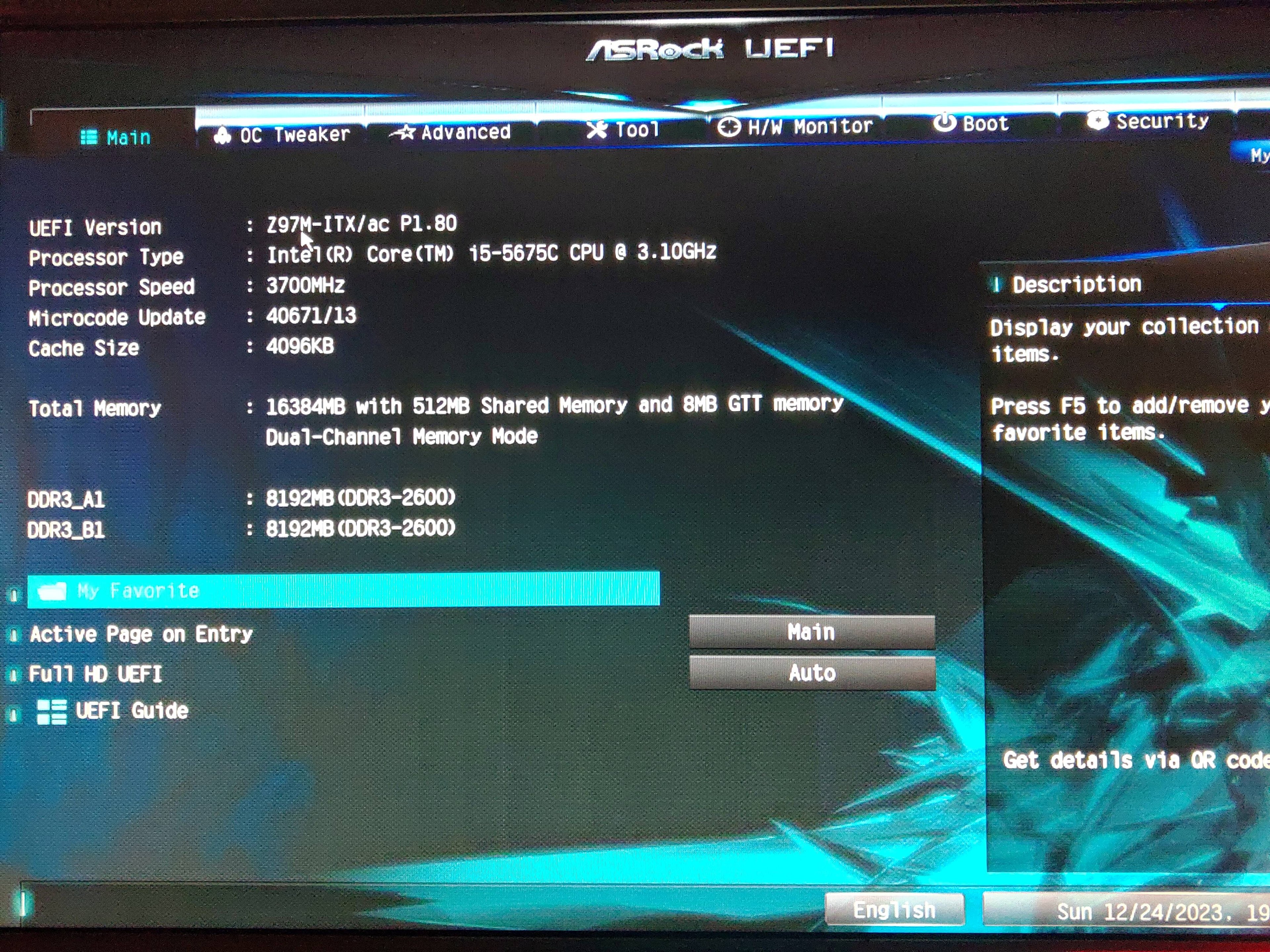

Habe in seiner Signatur gesehen, dass @Grübelfisch einen I5 5675c mit einem ASRock Z97M-ITX/ac am Laufen hat. Vielleicht kann er als Besitzer eines solchen Systems Hilfestellung geben?
Reaktionen: Grübelfisch

Also mein i5-5675c läuft tatsächlich auf meinem kleinen ASrock Mini-ITX schon immer ohne Probleme.
Reaktionen: andi_sco und MORPEUS
