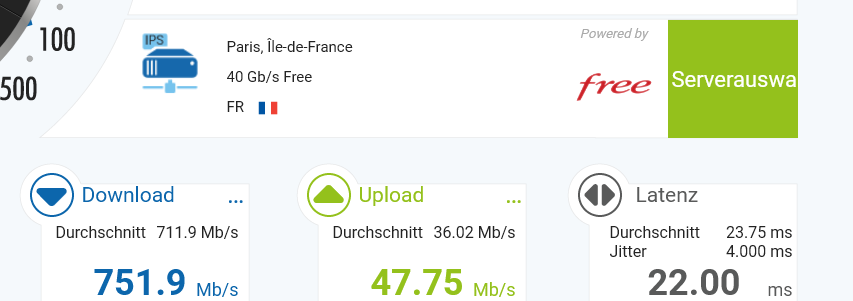

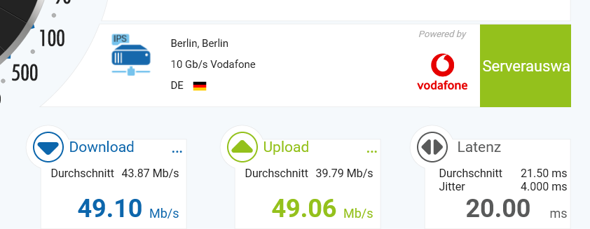

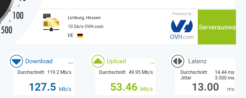

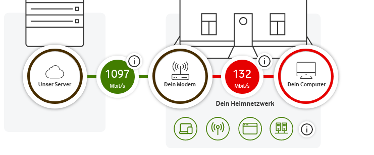

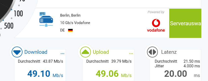

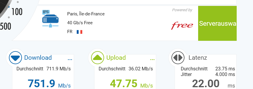

Wie versprochen, anbei.
Vodafone schickt morgen übrigens einen Techniker. Also wird ja wohl etwas nicht in Ordnung sein?
Segmentauslastung sieht relativ hoch aus, evtl. auch etwas schwach gepegelt oder leicht gestört (rauschig) auf vllt. mehreren Kanälen; dennoch: Die Leitung ist okay, es gibt offenbar Probleme in der späteren Verindungsverhandlung intern, würde mich freuen wenn der Techniker etwas tun kann, ich vermute aber aufgrund des Speedtests nach Paris weiter Richtung Routing und damit leider in Richtung schriftlichem Service per Mail.

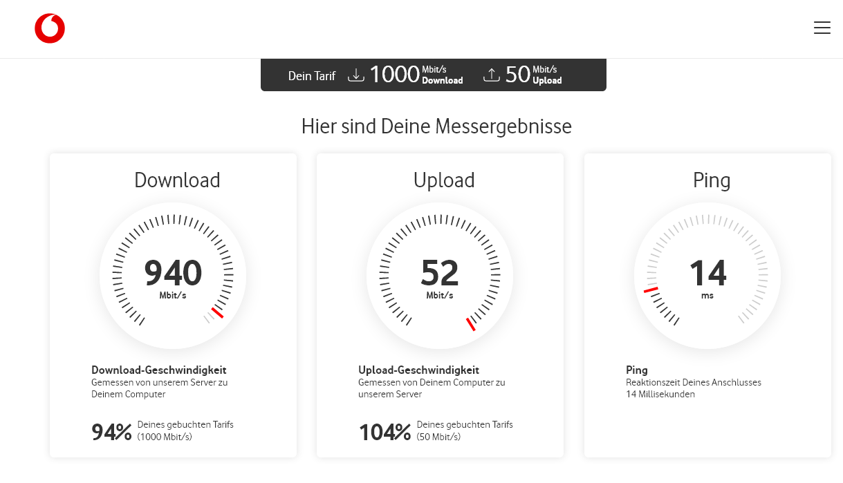

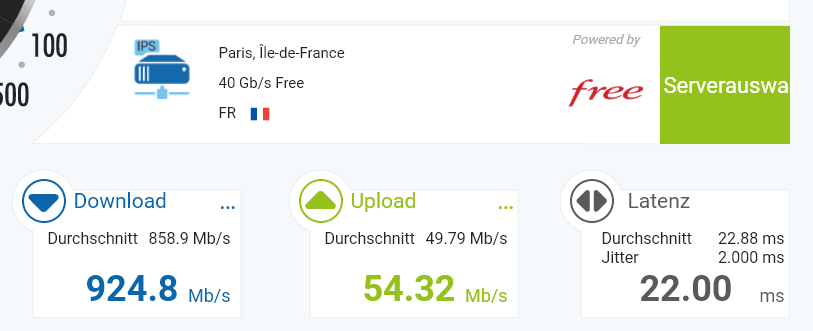

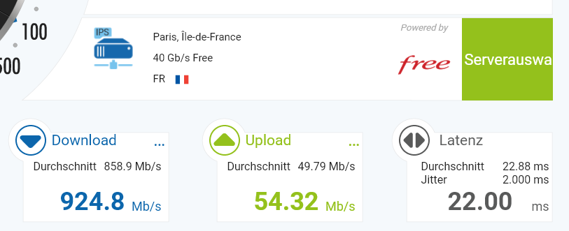

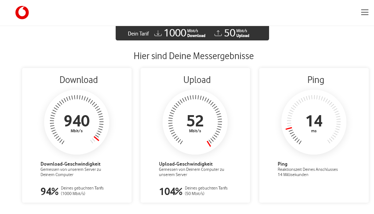

Nachdem die FRITZ!Box ausgetauscht wurde
fast.com: 850 Mbps, Hetzner 10GB Testfile: 100 MB/s und... siehe Bilder ;)
Ich danke euch für eure Zeit und vielleicht hilft das hier dem ein oder anderen weiter.
