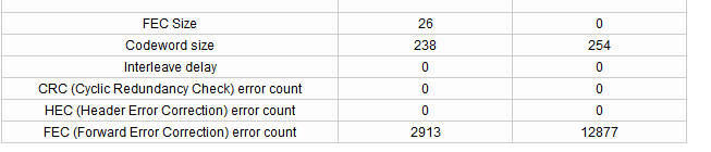

Mir ist aufgefallen. Wenn ich Stecker ziehe und neu syncen lasse. Dann habe ich bei Attainable Data Rate: 75xxx stehen.
Nach paar Minuten steigt der Wert aber auf wie z.B. auf dem Bild auf 85887 bei Attainable Data Rate.
Ich hatte mit der o2 Leitung damals 100k Sync. Denke an der Leitung liegt es nicht sondern da muss wohl ein anderer Fehler sein.

Diese Nacht hat ich erneut einen Resync und der Upload ist weiter gesunken von 26k auf 21k und die SNR Margin Werte sind ebenfalls gestiegen von 63 auf 96
Am alten Router genau das selbe und keine Änderungen.
Welchen Router nutzt du genau (Modell, Typ, Firmware) und kannst du mal screenshots der Leitungsdaten machen bevor du ne Störung meldest?

SNR von 91 im Downstream? da ist definitiv was faul :D
die SNR Anzeige funktioniert hier anders als bei AVM.

Ich verwende einen Speedport w724v Typ A neuste Firmeware. Mehr Daten wie auf dem Bild gibt es leider nicht bei Speedport. Hab heute angerufen und die sagten, dass es nicht normal ist.
Das sind die Werte aus dem Hidden Menu. Ohne Hidden Menu sieht man nur die Werte mit welche Geschwindigkeit der Router verbunden ist.
