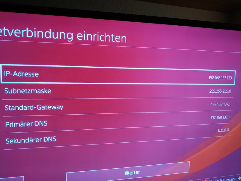

Hi, mein PC ist per WLAN verbunden. Nun möchte ich die ps4 über LAN mit einer festen IP mit dem PC verbinden.
Also:
ROUTER ----wlan---> PC ----lan----> PS4
"Automatisch" funktioniert das(macht aber Probleme wenn die Geräte aus waren).
Mit einer festen IP klappt es noch nicht:
Was ist noch verkehrt? Danke
Einstellungen ps4:
(aus automatischer Verbindung übernommen)

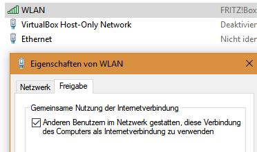

Einstellungen PC:
LAN:
WLAN:

Welche Einstellungen (IP Adresse usw.) hat der PC am LAN? Das müssten ja andere als am WLAN sein.
Edit: oder sind das die Einstellungen vom LAN Adapter und das WLAN hat ne andere Konfiguration? (müsste fast sein weil ja kein Gateway oder DNS konfiguriert ist)
Auf dem 2. Bild sieht man die LAN Einstellungen
