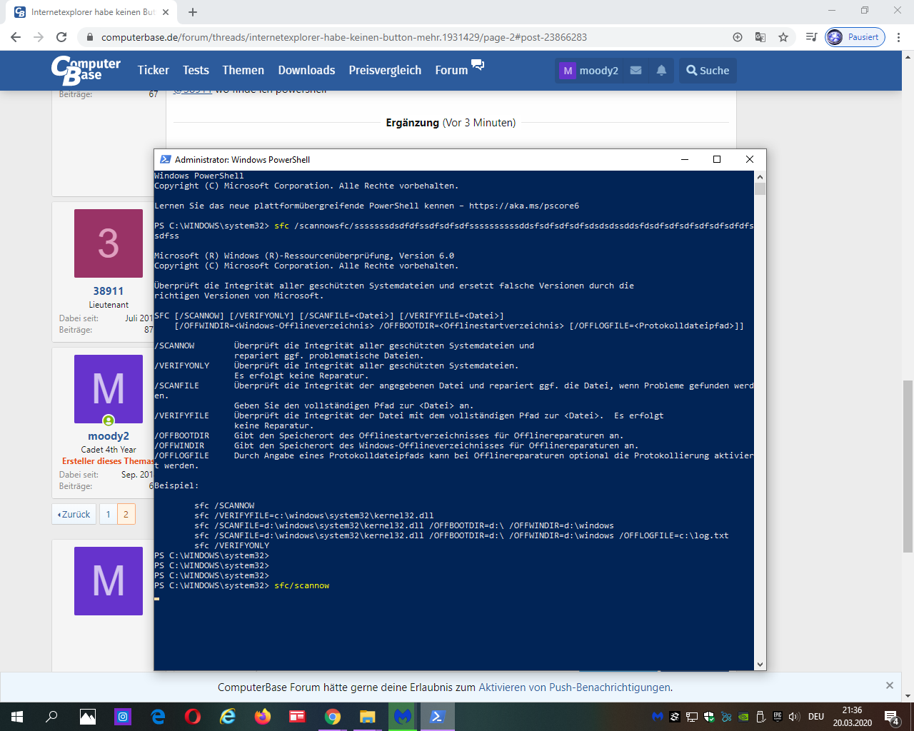

start Rechtsklick (der geht ja) dann Windows Powershell (Administrator)
ich hab powershell gefunden kann da aber nicht schreiben geht nicht ich drück auf die tasten aber er schreibt nicht
ok schreiben geht jetzt
hab jetzt sfc/scannow eingeben und dann enter aber passiert nichts siehe bild

der scan läuft dauert aber sind erst 30 % abgeschlossen malwarebytes hab ich gemacht aber links klick start geht trotzdem nicht

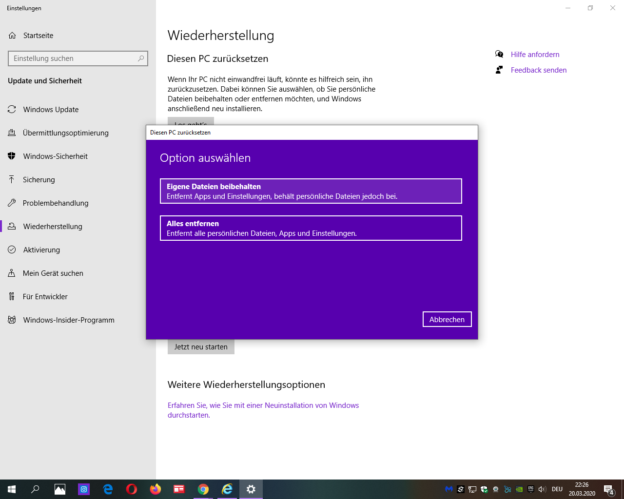

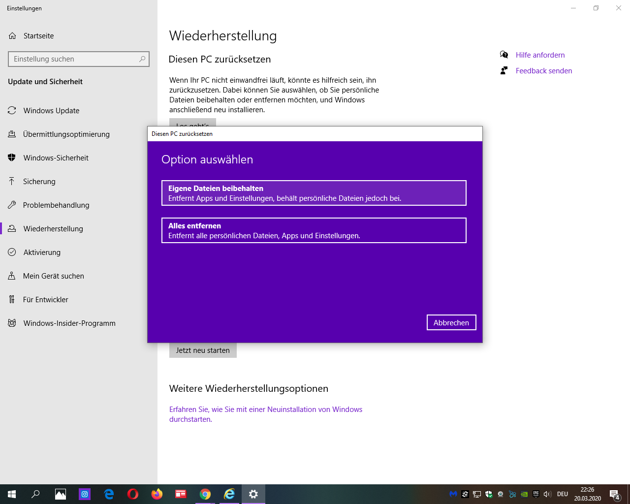

der scan hatte kein erfolg ich wollte es mit einer systemwiederherstellung probieren geht das nicht mehr wie früher das ich den pc auf 3 tage früher zurücksetzten kann weil ich bekomm hier nur das siehe bild
und das bringt ja nchts ich muss den pc ja zurücksetzten

Gib in der Suche "Systemsteuerung" um in die klassische Systemsteuerung zu gelangen. Dann "System und Sicherheit" --> "Sicherheit und Wartung" --> "Wiederherstellung"
Genau das macht die Funktion, das System wird zurückgesetzt aber auf den Ursprungszustand. Du hast hier halt die Wahl zwischen zurücksetzen und deine persönlichen Dateien behalten oder halt auf den Zustand wie bei einer Neuinstallation.
Teste mal ob deine Verknüpfungen von Opera oder MSI Afterburner auf dem Desktop überhaupt noch funktionieren. Die sehen nämlich auch nicht funktionsfähig aus.
Aber wenn schon der Startmenü Button nicht funktioniert scheint bei deinem Windows was im Argen zu liegen.
