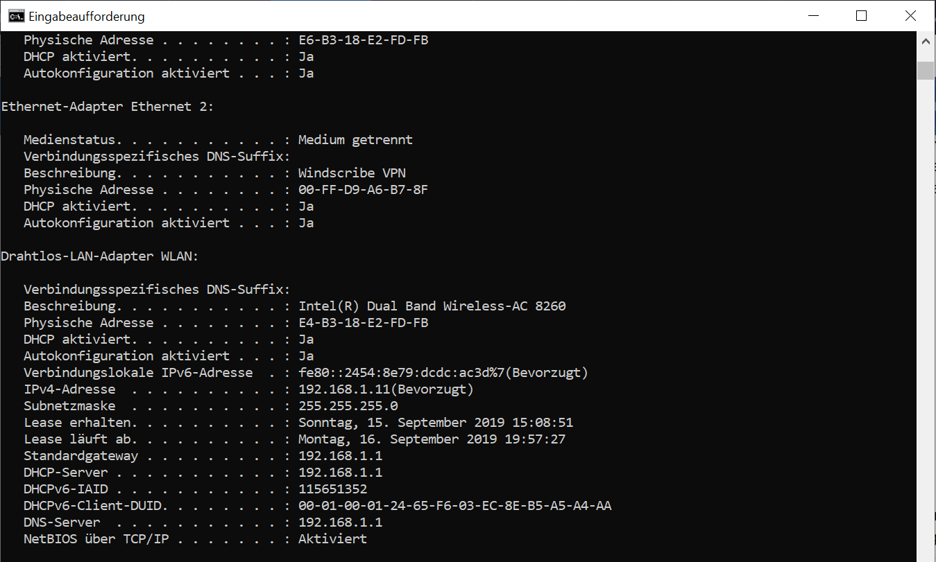

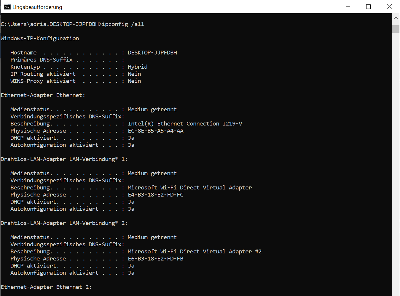

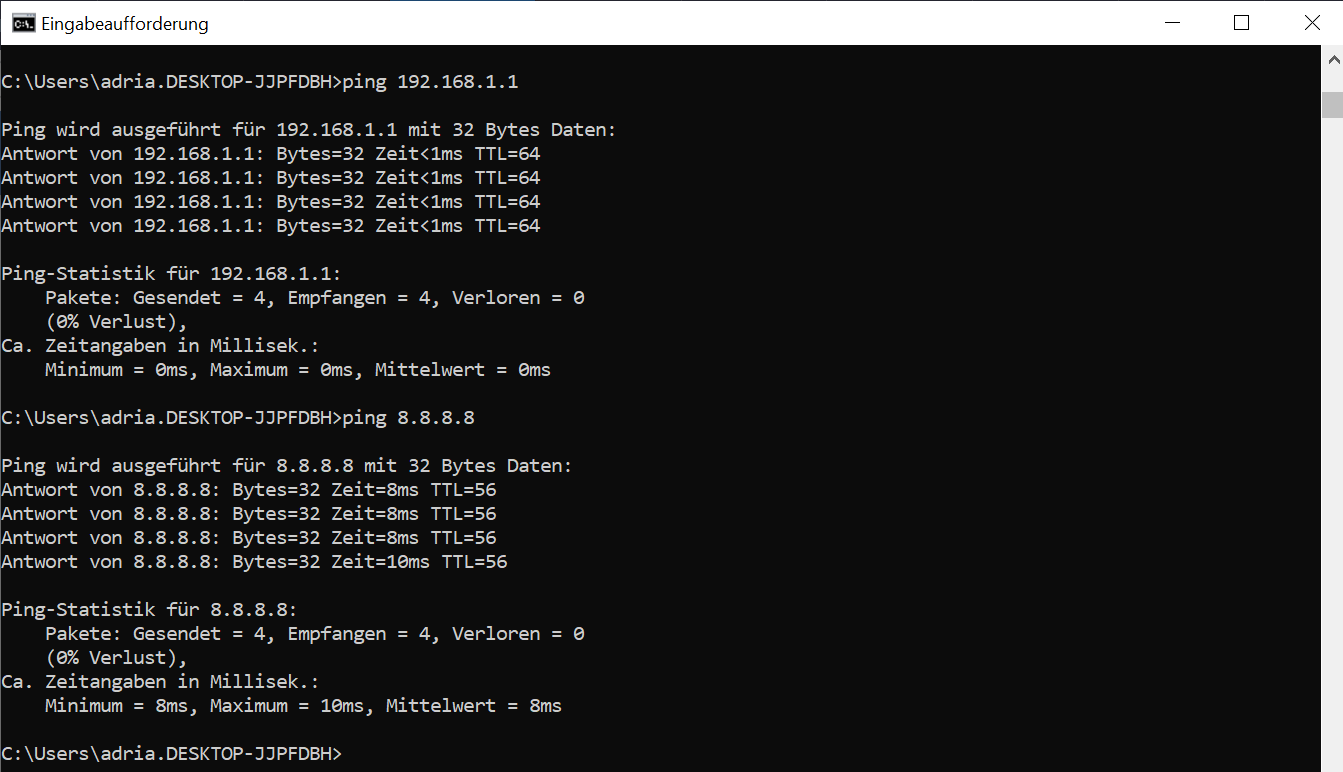

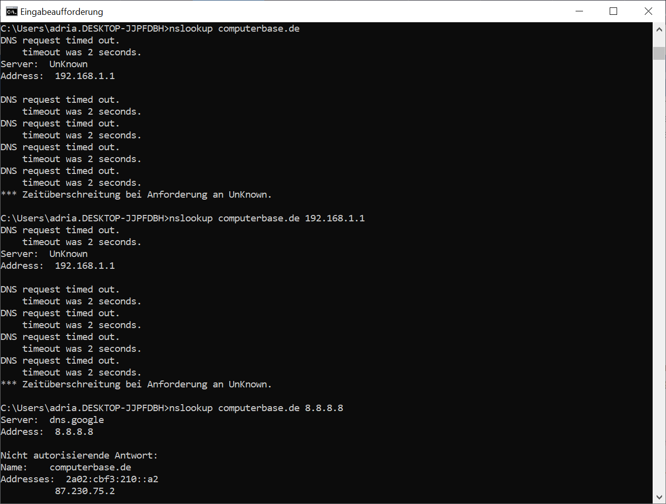

Hier die Screenshot - deine Prognose war gut! Ich muss allerdings gestehen, dass mir das erstmal noch nicht viel sagt... Wie mache ich damit weiter? Ist das eine Router-seitige Sache?
hildefeuer schrieb:
ja das ist doch klar warum das so ist. Wegen Windsribe. Die Software leitet alles um, auf eigene Proxys.
Software deinstallieren, dann wird alles wieder funzen.
Leider nicht. Auch bei deaktiviertem VPN läuft Internet auf dem Windows-Laptop nicht, und auf den anderen Geräten (die kein VPN istalliert haben) auch nicht.

Ok, mein Verdacht wurde bestätigt. Als erstes solltest du nun den Router neustarten. Mit Glück ist das Problem damit bereits Geschichte.
Wenn das Problem nicht behoben ist, musst du mal in den Routereinstellungen nachsehen welchen DNS der Router selbst benutzt. Normalerweise bezieht der Router den DNS ebenso wie seine eigene öffentliche IP Adresse vom Provider - so wie der PC sich ebenfalls DNS und IP vom Router via DHCP holt.
Nu kannst du mal ausprobieren ob der DNS, den der Router benutzt - üblicherweise ein DNS vom Provider - funktioniert. Dazu wieder einen nslookup ausführen, am Ende aber die IP aus dem Router statt 8.8.8.8 eingeben. Funktioniert das nicht, hat der Provider Probleme mit seinem DNS.
Man kann im Router in der Regel auch explizit einen anderen DNS einstellen, wenn der Provider-DNS schlecht oder gar nicht funktioniert. Da bieten sich dann zB 8.8.8.8 (google) oder 1.1.1.1 (cloudflare) an.

Edit: Ah, aber soviel schonmal: Es lag an der DNS! Ich habe sie gerade auf meinem Windows-Rechner (lokal) auf Cloudflare (1.1.1.1) gesetzt, jetzt funktioniert es. Besten Dank für die Hilfe Raijin!
