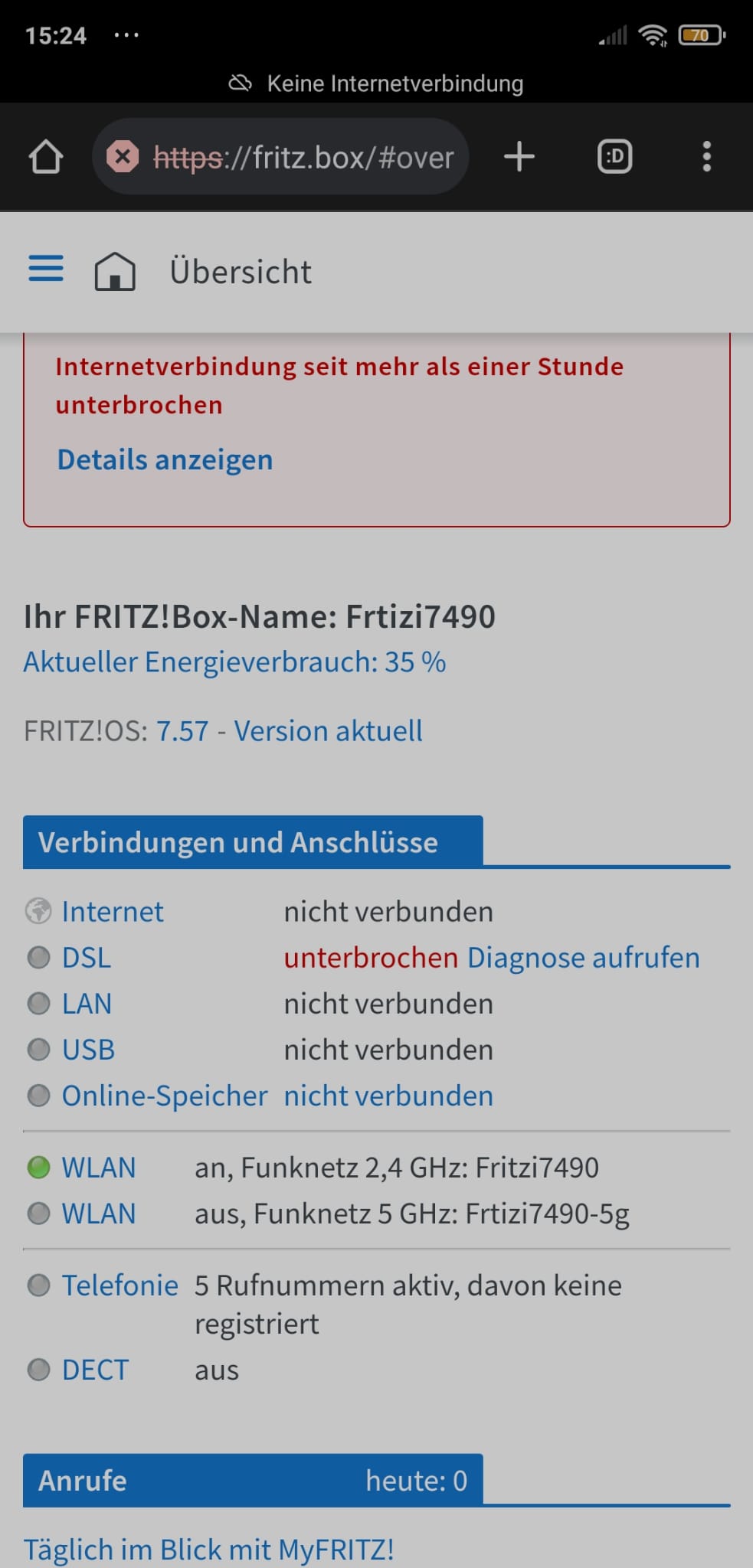

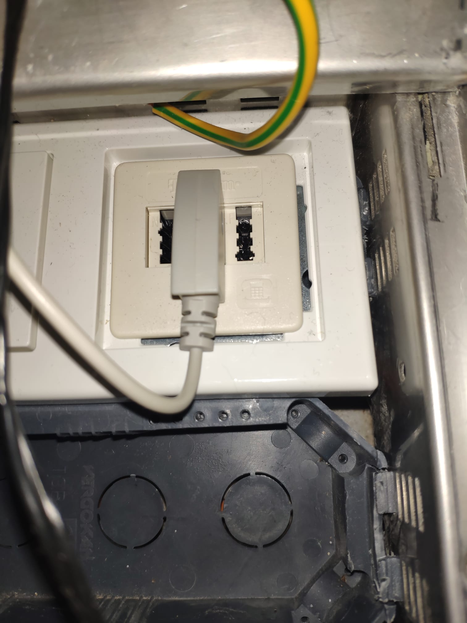

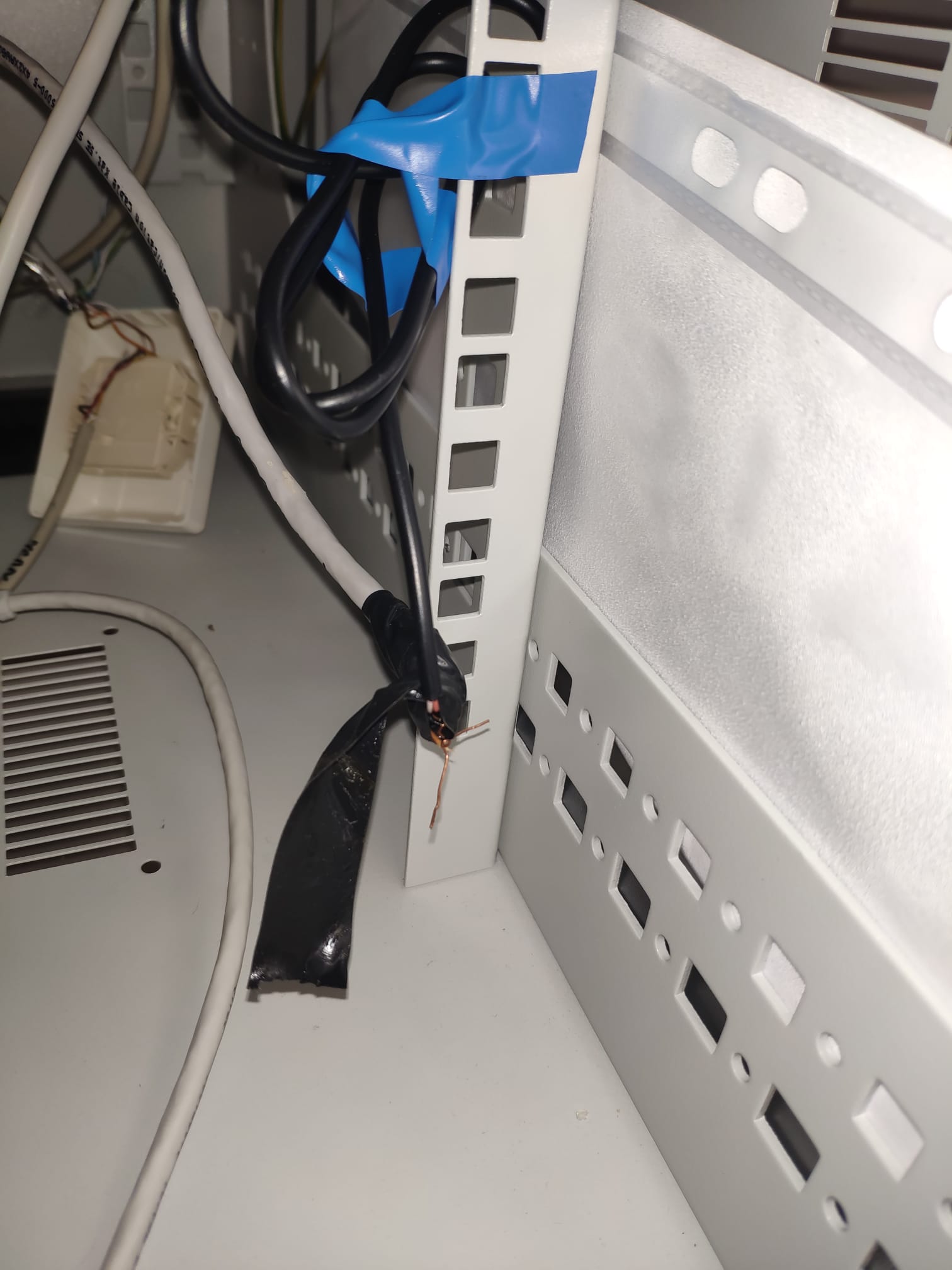

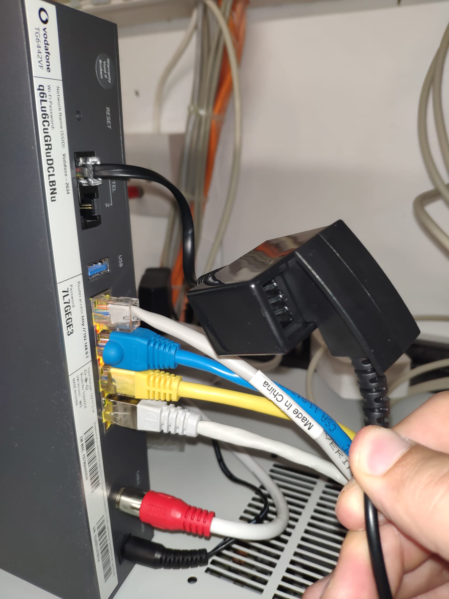

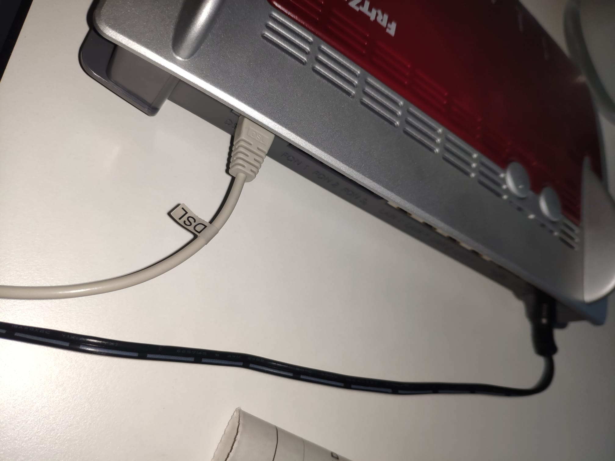

Ich habe jetzt folgendes gemacht, aber komme nicht weiter.

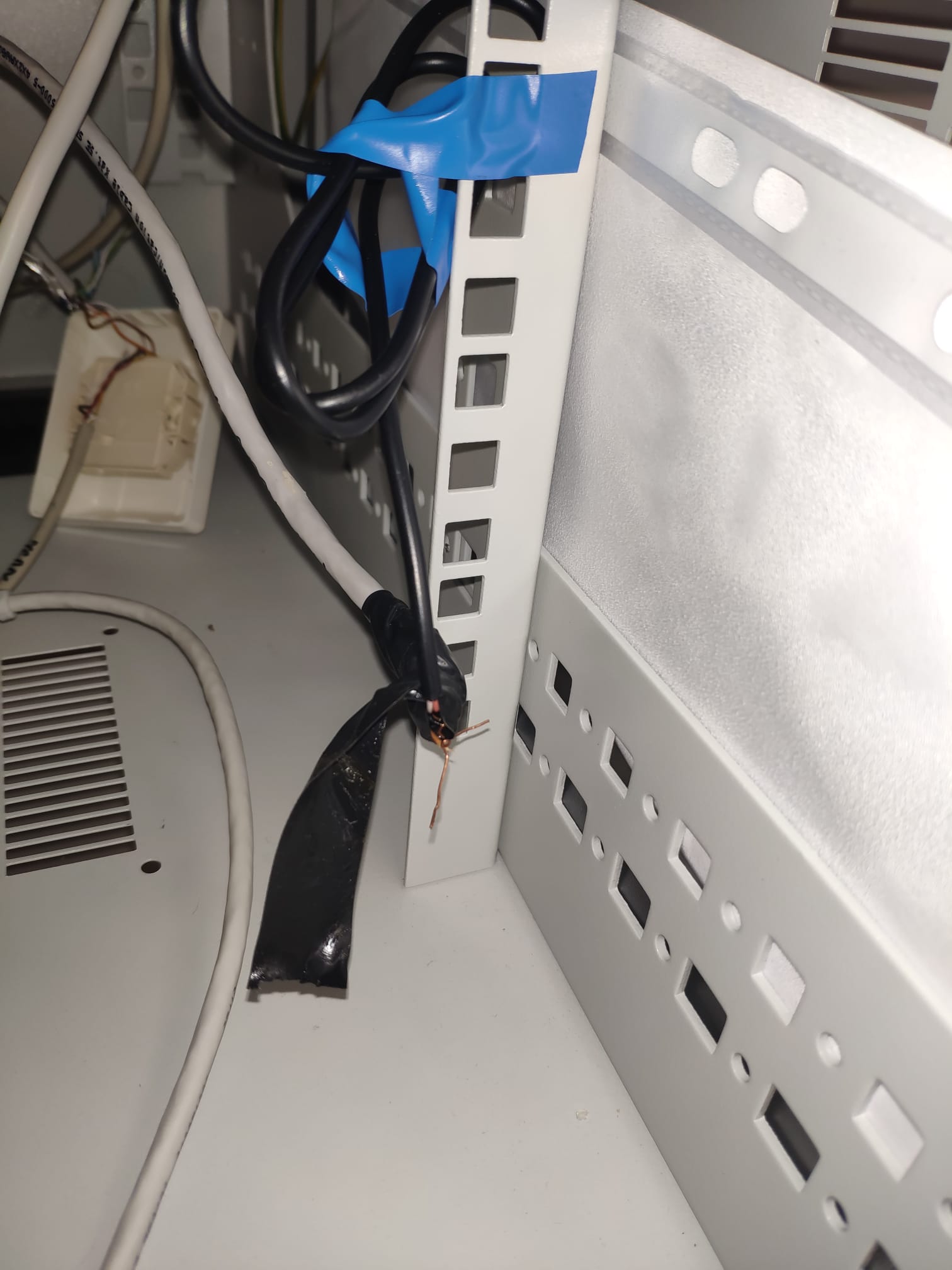

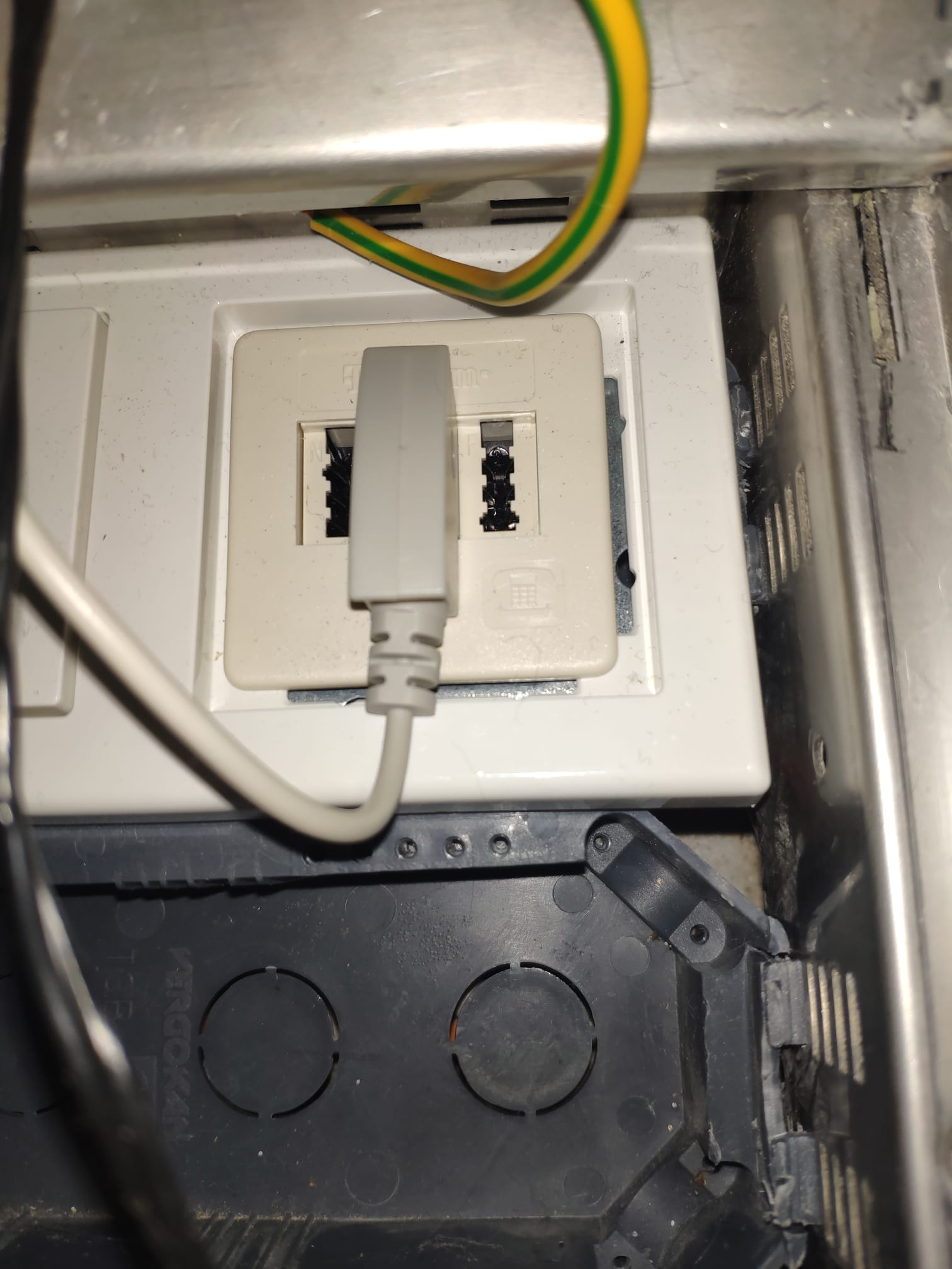

Im Keller ist die Vodafone Station angeschlossen. Da ich analoge Signal ins Obergeschoss bei uns kriegen will, habe ich die analoge Leitung genommen, die früher für unser Fax-Gerät gedient hat. Mit dem Adapter konnte ich das Kabel an der Vodafone-Station anschließen.
Dieses Kabel ist kurz danach mit einem anderen so komisch verdrahtet (hat vor Jahren mal der Techniker gemacht und hat alles immer funktioniert).
Ab hier läuft es weiter durch die Wände bis ins Obergeschoss und kommt dann im Boden an dem Anschluss wieder raus. Hier hatten wir dann immer da Faxgerät angeschlossen. An diesen Anschluss kann ich nicht das Y-Kabel anschließen (haben zwar so ein Aufsatz mit dem das geht), aber ich dachte ich probiere es erstmal mit einem DSL Kabel, weil das ja direkt passen würde und ich ja auch in den DSL-Anschluss an der Fritzbox rein muss. Wenn das kompletter unfug ist, tut mir leid

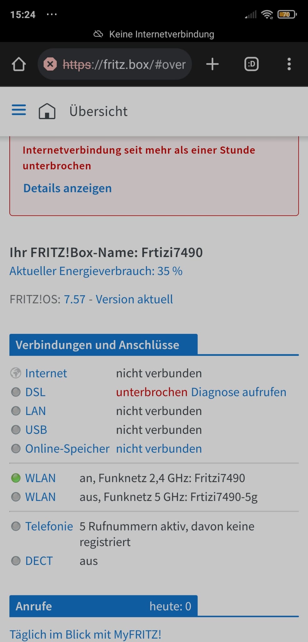

Ich weiß jetzt nicht mehr weiter, weil ich das Ergebnis nicht interpretieren kann, ob das richtig war. WLAN leuchtet grün und Power/DSL blinkt grün. Ein Mobilteil habe ich auch schonmal mit DECT verbunden. Aber bei der Rufnummereinrichtung verstehe ich garnicht, was ich da Eingeben soll. Schon beim Anbieter weiß ich nicht weiter.

Genau für diesen Anwendungsfall hatte ich jahrelang einen Stollmann Adapter an meiner Vodafone Station hängen. ISDN Gigaset an analogen Vodafone Station Ports.

Ja, ist es, weil das DSL-Kabel gedacht ist, um das DSL-Signal auf den Anschluss zu legen, der analoge Telefoneingang liegt auf anderen Pins.Fritzelchen schrieb:Wenn das kompletter unfug ist, tut mir leid![]()
Wird es auch weiter, denn ein DSL-Signal liegt dort ja nicht an.Fritzelchen schrieb:und Power/DSL blinkt grün.
Es gibt keinen 'Anbieter', es kommt einfach ein analoges Telefonsignal wie annodunnemals an. Aber so wie es aussieht ist der Router noch für Deinen alten Anbieter eingerichtet, das würde ich erstmal auf Werkseinstellung zurücksetzen.Fritzelchen schrieb:Aber bei der Rufnummereinrichtung verstehe ich garnicht, was ich da Eingeben soll. Schon beim Anbieter weiß ich nicht weiter.

Wie @Incanus schon schrieb, Du musst das Y-Kabel und diesen TAE-Aufsatz nehmen, denn im DSL-Port sind die analogen Signale außen (3/6) und nicht die mittleren (4/5), siehe … Auch musst Du erst über „fritz.box → Telefonie → Eigene Rufnummer → (Reiter) Anschlusseinstellungen → Festnetz aktiv“ gehen. Danach erhältst Du im Telefonie-Assistenten am Anfang zwei zusätzliche Schritte:Fritzelchen schrieb:An diesen Anschluss kann ich nicht das Y-Kabel anschließen (haben zwar so ein Aufsatz mit dem das geht)
1a) IP-basierter Anschluss → …
1b) Festnetzanschluss und Internetanschluss
2a) Internetrufnummer
2b) Festnetznummer
Du wählst Letzteres, also den Pfad 1b und dann 2b.Für den Thread hier wirklich völlig egal, aber so lief das nicht ab: Analog-Kunden wurden nicht wie alle Anderen ge-zwangs-kündigt sondern per Schreiben auf die Umstellung einfach informiert. Habe ich bei mehreren Anschlüssen so mitgemacht. Aber „wenig“/„viele“ interessiert uns hier auch nicht. Wir helfen hier im Forum gerne, und wenn es auch nur ein Einzelschicksal ist.Incanus schrieb:dann haben viele sich umstellen lassen, als es hieß analog und ISDN werden abgeschaltet, man müsse nun einen DSL-Anschluss haben. Nur die, die nicht auf diese Nachrichten reagiert haben wurden dann so umgeschaltet.
Jein. Die FRITZ!Box 7490 hat einen Festnetz-Anschluss, der sowohl ISDN also auch Analog sein kann. Dieses wandelt sie dann auf analog, ISDN, DECT und VoIP um. Daher kann die FRITZ!Box tatsächlich analog angeschlossen sein, dahinter aber eine ISDN-Infrastruktur bleiben.hildefeuer schrieb:die Fritzbox 7490 wandelt doch keine 2 Analog TAE Ports zu ISDN. Das kann so nicht funktionieren.
