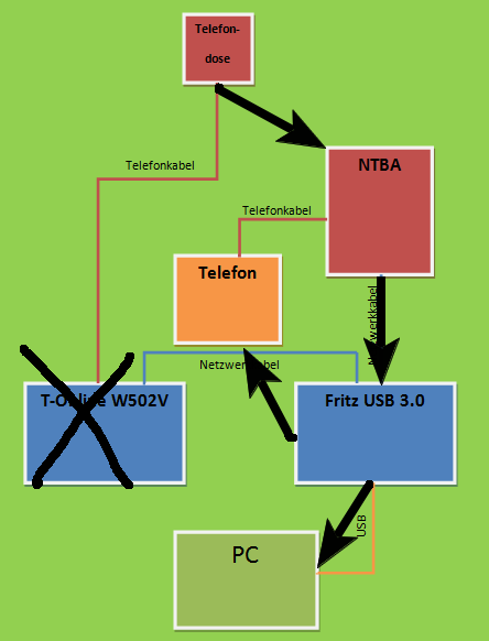

Router kannste rausnehmen.

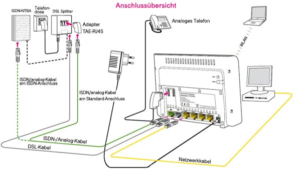

Mit isdn dann in der Zeichnung ohne Spitter.
Das Kabel von de rBox an dasNTBA und dann zur ISDN anlage/telefon...
Was der router da soll frag ich einfahc nicht.

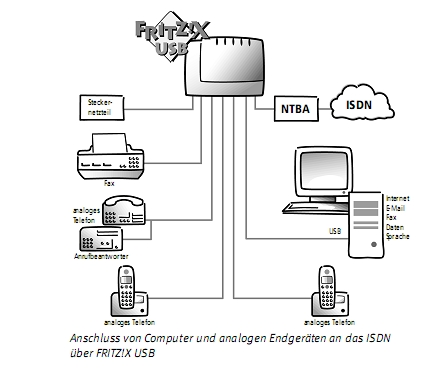

Also Telefondose - NTBA (Das Signal muss von Analog in Digital gewandelt werden) - Fritz!X USB v3.0 - Telefon/Computer
Der Router macht da überhaupt keinen Sinn
Also von der Telefondose ERST das NTBA am NTBA dann die Fritz!X weil die so wie ich das der Anleitung entnehmen kann keinen integrierten NTBA hat. Ansonsten hätte man sich den sparen können und direkt an die Telefondose anklemmen können.

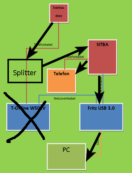

Ganz falsch :D
Wofür ist der Router da, weg damit!
Splitter gibts bei ISDN nicht und der NTBA hat nur einen Ausgang ;)
Mein fehler ;)
natürlich so

Ehhhmmmm, also die letzten NTBA die mir über den Weg "gelaufen" sind hatte alle 2 Anschlußmöglichkeiten für Endgeräte am Bus ... also eher so ein Gerät wie auf dem Bild oben
Na gut, dann nehm ich das zurück. Sowas ist mir nie begegnet, ist aber auch Jahre her :)
