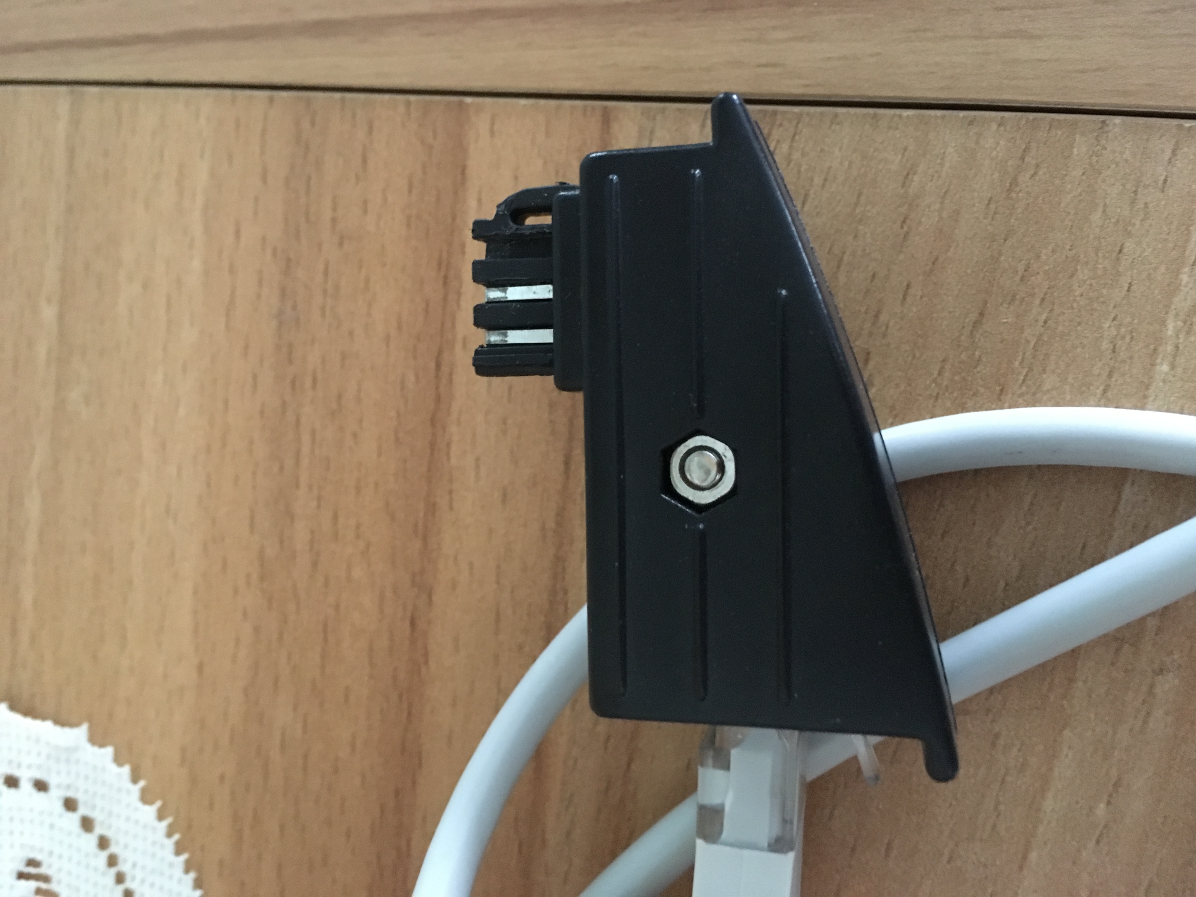

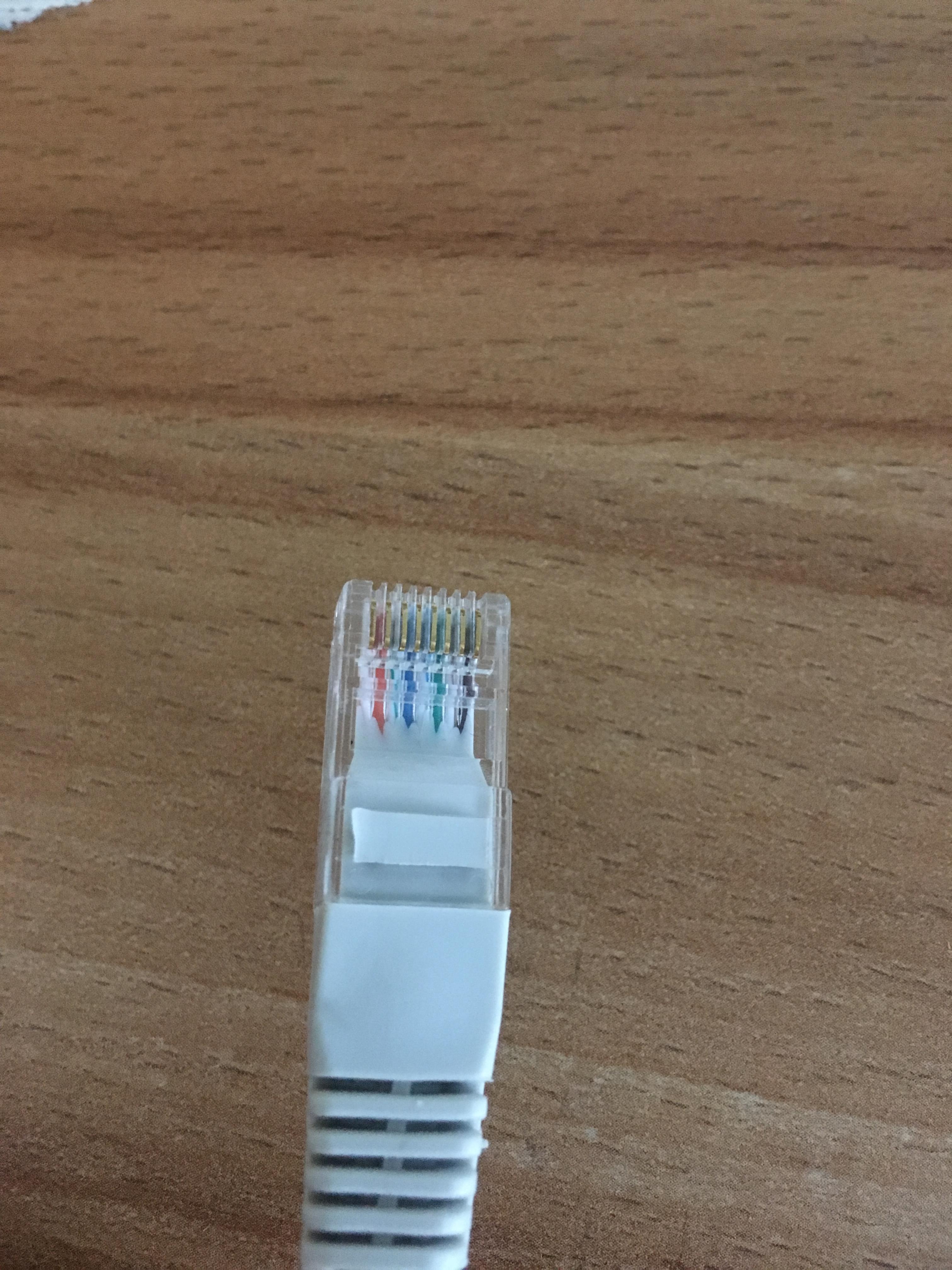

Nun habe ich in meiner Kabelkiste ein ähnlich aussehendes Kabel gefunden, dass ich so aber nicht zuordnen kann und daher eure Hilfe benötige.
Hier sind zwei Bilder:

Ist das Kabel als DSL Kabel geeignet oder eher nicht?

Kann man nicht sagen. Kommt auf die Belegung (des TAE Adapters) an. So ein Kabel solltest Du aber als Telekom Kunde in einem Telekomshop direkt bekommen. Oder für ein paar € eines kaufen.
Testen kannst Du es jetzt aber auch schon. Einfach anschließen und gucken, ob der Speedport einen DSL Sync hin bekommt. Das geht jetzt auch vor der Schaltung. Nur die Telefonie wird dann nicht gehen.
Was für ein Kabel nutzen sie derzeit? RJ45 auf RJ45? Ich würde einfach das Kabel welches sie jetzt nutzen und diesen schwarzen TAE Adapter in deinem zweiten Bild nutzen.

Ah super danke. Der schwarze Adapter scheint nicht geeignet zu sein da nicht einmal die DSL Lampe blinkte.

Bei Annex J ist kein neues Kabel notwendig, der TAE-Stecker muss halt nun direkt in die 1. TAE-Dose und nicht in den Splitter (das würde auch funktionieren, allerdings ist der Upload geringer).
Die Belegung des Adapters muss bei RJ45 folgendermaßen sein:
RJ45 Pin 4+5 ←→TAE Pin 1+2
Die TAE-Pins stimmen also, du müsstest noch schauen, ob bei der RJ45-Buchse des Adapters Pin 4 und 5 belegt sind.

In der Buchse sind die Pins 2 und 10 (insgesamt 11) belegt. Ich kann den Adapter aufschrauben aber ich weiß nicht ob ich die silbernen Pins umgelegt bekomme? Ich suche schon mal passendes Werkzeug und probiere es aus.
Umbiegen kann man da glaube ich nichts ... Da muss schon ein neuer her, die kosten ja glaube ich nicht so viel.
Das wäre auch eine Möglichkeit, damit spart man sich den Adapter und somit eine mögliche Fehlerquelle bzw. einen Übergang.
Aber das mit dem Umstecken könnte vielleicht doch funktionieren, zumindest hat das einer auf Amazon bei dem (optisch) gleichen Adapter geschrieben.

Das Umpinnen hat nicht funktioniert. Theoretisch ist es möglich aber praktisch, zumindest für mich, fast unmöglich.
