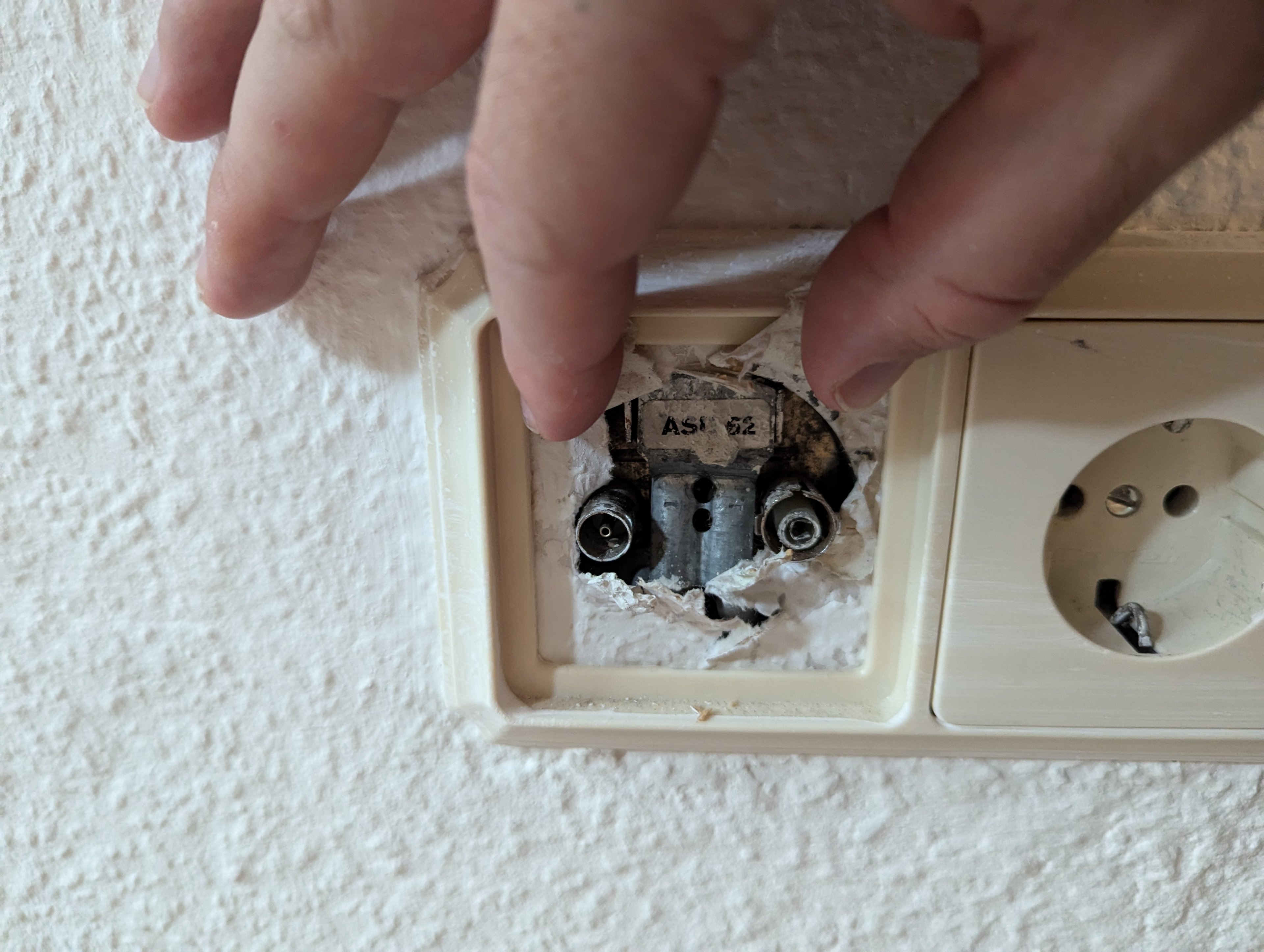

Hallo liebe Community,
ich bin echt unsicher. Das übliche Spiel, laut Vodafone und Vermieter, gibts bei mir Kabel, aber es kann mir natürlich keiner sagen, ob die Anschlüsse der Buchse die richtigen sind und da ich selbst keine Expertise da habe, bitte ich euch mal einen Blick drauf zu werfen. :)

Also ich sehe nur Koax Anschlüsse.

Sieht so aus wie die Bilder die man via Google findet, wenn man nach "Kabelanschluss Dose" sucht.
Vodafone kann keinen Techniker schicken?

Genau deswegen bin ich da etwas verunsichert. Die Bilder unterscheiden sich nämlich teilweise. Vormieterin hatte da wohl nur den Fernseher dran, hatte kein eigenes Internet in der Wohnung.
Aber ja, wenn das keiner identifizieren kann (ich dachte der rechte Anschluss ist vllt n Datenkabel), dann muss ich das über nen Techniker machen.

Es könnte natürlich der Anschluss auch von Satellit kommen, aber wenn du keine Schüssel siehst und der Vermieter sagt, dass Kabel gelegt ist, sollte das schon passen.

In dem Fall MUSS der Techniker sogar kommen und die Dose wechseln. Da darf man eben NICHT selbst dran. Gottlob, dass der Anschluss tatsächlich an den Hausverteiler voll angebunden ist.

Vodafone schickt einen passenden Adapter mit und wenn wieder erwarten nichts funktioniert gibt es eine passende Ersteinrichtungshotline, die dann einen Techniker schicken. In der Regel bekommt man einen Termin für die nächsten 48-72 Stunden.

Nicht unbedingt. Hatte schon ab und an einen Kunden wo nur die neu Adapterdose auf die alte gesteckt wird. Das wurde dann mit dem Router zusammen geliefert und erforderte keine Arbeit an der Original Dose.

mal ganz blöd gesprochen ... die Dose sagt nichts über den Anschluss dahinter aus.
Da kann Kabelfernsehen hinter sein, aber auch eine klassiche Antenne (DVB-T) oder sogar SAT in dem falle mit falschen Steckern ...
Mal abgesehen von einen Techniker, vielleicht infach mal nen Fernseher anschliessen, nen Sendersuchlauf starten und schauen was passiert.
Das Kabel in der Wand wird immer ein KOAX Kabel sein, und diese Dosen sind meist verbaut, geben aber null Auskunft über die Anschlusstechnik dahinter ...

Das stimmt wohl grundsätzlich. Aber wenn der Vermieter und Vodafone den Anschluss aber bestätigen, sollte das wohl auch so sein. Es schadet aber natürlich nicht den TV dran zu stecken.

Du brauchst eine Multimediadose, wird einfach ausgetauscht und eingemessen, bei Vodafone anrufen und Techniker anfordern. Manchmal liefert VF auch einen Mediasplitter mit dem Receiver, Router, etc. wird aber immer seltener.
Wenn du auch Internet über Kabel beziehst brauchst du ohnehin eine neue Dose, die jetzige taug dafür nix!

Vodafone liefert jedem Neukunden einen Splitter, mehr braucht er erst einmal nicht, die Dose taugt noch.

Zur Info, es kommt nicht drauf an, wie die Dose aussieht sondern vielmehr ob Signal anliegt. Wenn man dann Internet darüber haben möchte, muss die Dose Rückkanalfähig sein. Meißtens sinds die 2 Loch Dosen nicht. In seltenen Fällen, ja, dann ist es richtig, dann schickt VF einen Adapteraufsatz mit zum Anschließen. Für TV schauen reicht die Dose aus, wenn sie in Ordnung ist und Signal anliegt.
