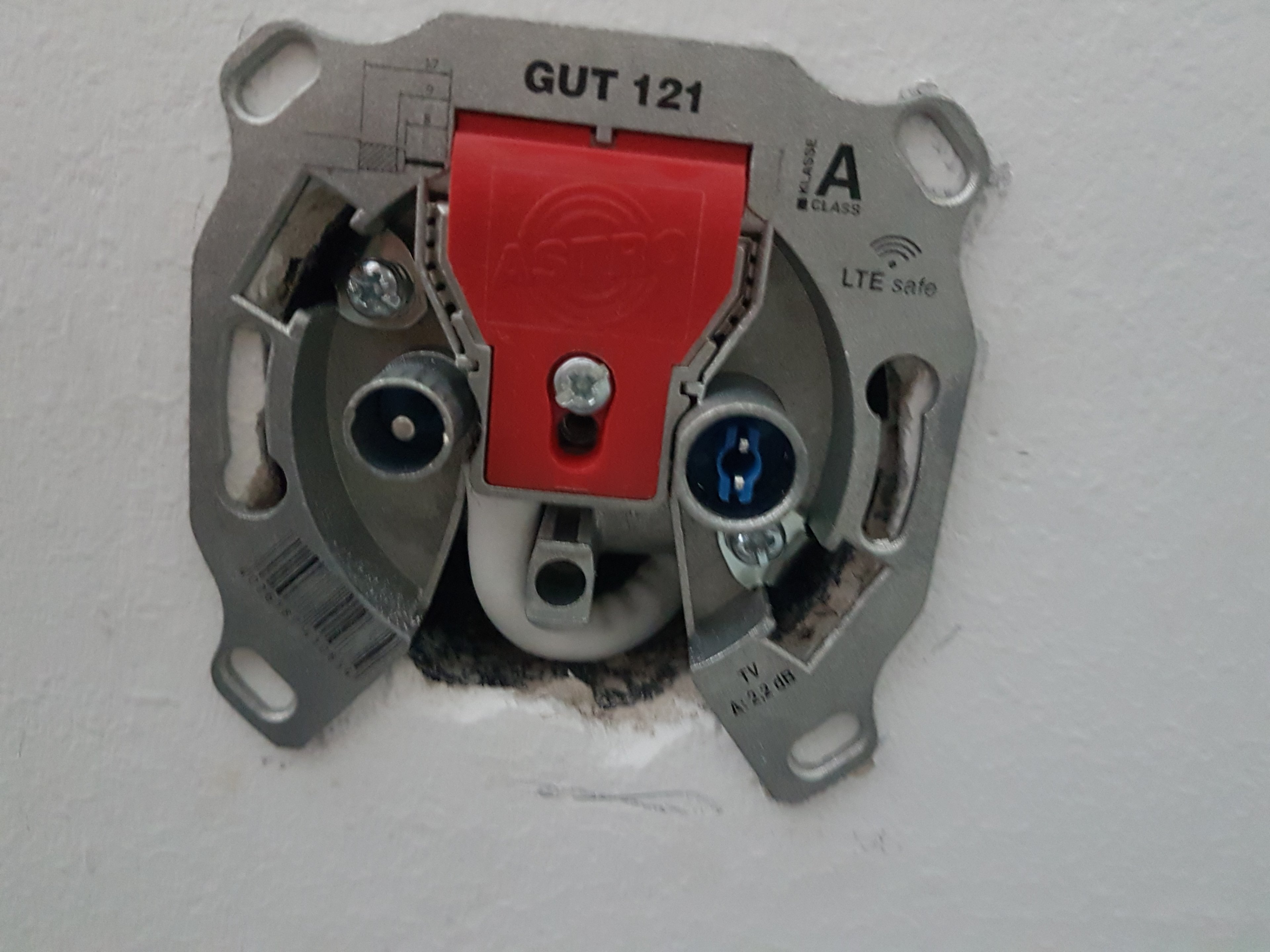

Das übliche Spiel, laut Vodafone und Vermieter, gibts bei mir Kabel, aber es kann mir natürlich keiner sagen, ob die Anschlüsse der Buchse die richtigen sind
Ist das denn die Einzige Dose in der ganzen Wohnung? Bei neueren Installationen sind ja meist mehrere Dosen vorhanden und alles läuft in einem kleinen Verteilerschrank zusammen.
Außerdem fragst Du nach 'Kabel', aber das ist eben zu allgemein. Es kann Kabelfernsehen gemeint sein, was Vermieter oder Vodafone Dir zugesagt haben.
Was genau sagt denn der Verfügbarkeitscheck auf der Vodafone-Seite? Oder hast Du schon den Anschluss bestellt?

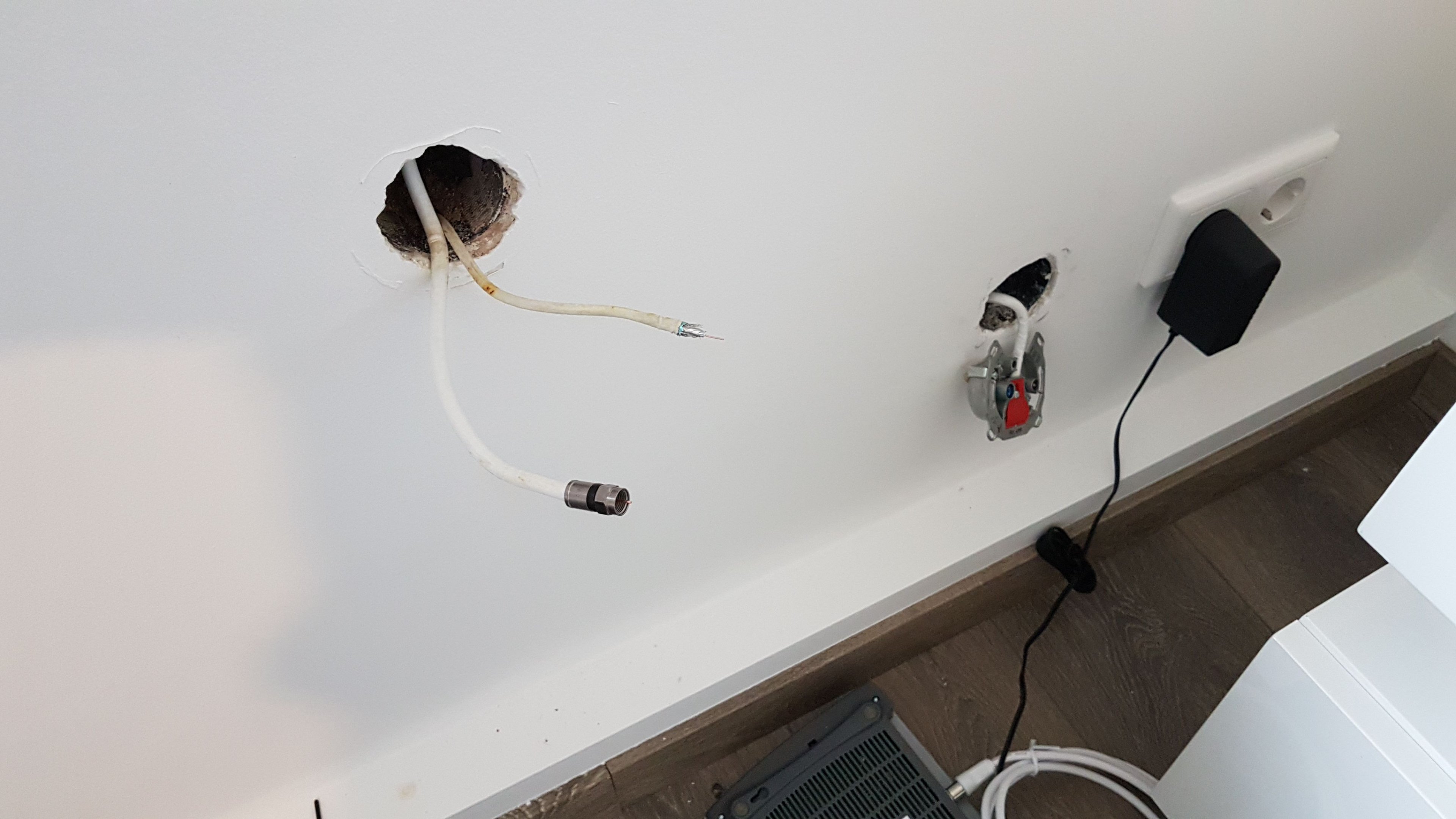

Bei mir stellte sich damals auch die Frage, vor allem da die Wohnung neu saniert wurde. Vermieter sagte zumindest dass kabel vorhanden ist. Allerdings handelte es sich bei den Anschlüssen im Wohnzimmer und im Schlafzimmer um den Hausantennen Anschluss, wie sich halt heraustellte nachdem der Anschluss der FRITZ!box nicht funktioniert hat.
Etwas weiter oben an der Wand war eine Abdeckung hinter der sich der Kabelanschluss befand, bzw das Kabel dazu. Anschlussdose musste daher erstmal angebracht werden.
Also kannst ja mal schauen ob es da noch eine andere Runde Abdeckung gibt in der nähe

Vodafone liefert jedem Neukunden einen Splitter, mehr braucht er erst einmal nicht, die Dose taugt noch.
Siehe Post #19
Leitung durchmessen und passende Dose einstetzen sollte auch ein Techniker machen, ist der Übergabepunkt schlecht, nützt auch ein Splitter nix.

Was für ein schlechter Übergabepunkt?
Die Dose ...

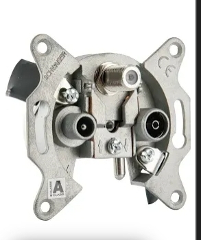

Soweit ich weiß müssten die Dosen mittlerweile So aussehen.
