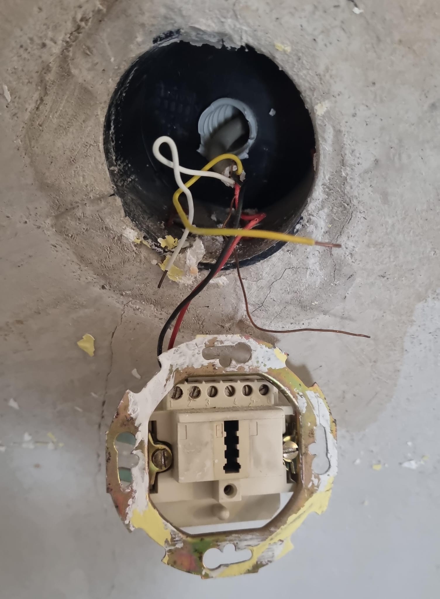

Liegen deine Telefonkabel im Rohr? Wenn ja dann könnte man diese, je nach Leitungsweg gegen Netzwerkkabel tauschen.
So siehts aus:
Also leider nur 4 Kabel, dafür im Rohr.
Ein Tausch bedeutet aber, dass ich das Telefonkabel nicht wieder verwenden kann. Sprich wenn mal aus dem OG eine eigene Wohnung werden soll, müsste ich das wieder rückgängig machen, damit der Bewohner dort sein eigenes DSL / Telefon beziehen kann, richtig?
zero-bw schrieb:
zumindest im NRW Gebiet, nicht zulässig.
Es geht um BW, ka wie da die Regeln sind...
Immerhin sieht es wie Leerrohr aus. @HumbleDiscovery
Da konnte der Gewillte das Vorhandene nutzen um ein niedliches Netzwerkkabel rein zu ziehen.
