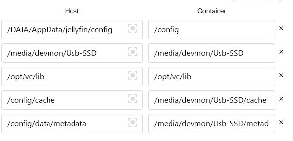

So würde zumindest das umschreiben vom Cache und der Metha gehen, aber ist das so richtig?
mein gedanke war quasie links original und rechts wo es hin soll dann.
Oder muß ich auf beiden Seite wie ich es oben bei media gemacht habe eintragen ?
ich kenne jetzt caca OS nicht, aber ich schätze mal das soll das webui der Docker Pfade sein
wenn ja, dann nochmals darüber nachdenken was Host und Container ist ...
Beispiel /cache
aus Container Sicht liegt der cache ja normal unter /cache bei Jellyfin (ja nach Container welcher hier nicht benannt ist ...) welche du aus Host Sicht (real) auf deiner USB haben willst, also /media/devmon/USB-SSD/...
also, sofern dass die Docker Einstellungen sind, darüber nochmals Gedanken machen ...
1/ aus Docker Pfad point of view
2/ aus Host point of view
und einen Schritt weiter, wenn du dann intern bei Jelly etwas umstellst sollte der mountpoint passen
noch eins weiter gedacht, willst du auf der USB dann wirklich Ordner wie /cache ... oder wäre es nicht besser die passend in den Jelly Ordner zu mounten für etwas Ordnung wenn noch mehr kommt ...
Beispiel (anderes OS, Unraid, aber Docker ist Docker ...)
ein Docker kennt nur seine Pfade, welche im Docker mitgegeben bzw. erstellt werden, damit etwas auseinandersetzen wenn du da mehr machen willst ;) sofern es sich jetzt hier um einen Jellyfin Docker handelt.
Korrekt und wie du auch ausführst, ist da noch einiges schief.

Nochmals zu den Pfaden, du musst links eintragen, wo die Verzeichnisse "in echt", also auf dem Ubuntu-Host liegen, danach rechts, wo sie innerhalb des Containers für Jellyfinn präsentiert werden sollen. Wenn dir das soweit klar ist, dann sollte es auch offensichtlich sein, dass das Mapping für Medien zwar funktioniert, aber wenig Sinn ergibt, während die für Cache und Metadaten schlicht falschrum konfiguriert sind.
