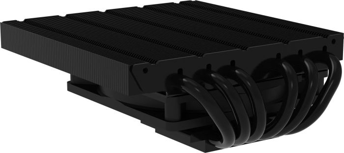

Hat es eigentlich jemand schon einmal versucht und geschafft den Alpenföhn Black Ridge Kühler in das Case
zu verbauen? Glaube es wollte doch hier jemand aus dem Forum versuchen?
Würde mir gerne den Kühler zulegen wenn ich den 200GE im Herbst durch eine Ryzen 3xxxG austauschen werde. Nur ist der Kühler 1mm höher als die maximalen 46mm aus der Produktbeschreibung.

Nachdem sich hier im CB-Forum gezeigt hat, dass mit dem deutlich flacheren Noctua NH-L9a bessere Temperaturen erreicht werden können als mit dem Black Ridge, sehe ich keinen Grund, das auszuprobieren. Auf dem Ryzen 5 2400G in meinem Deskmini sitzt ein NH-L9a und der ist perfekt, leise und unhörbar.
Wenn du unbedingt basteln und Geld ausgeben willst, würde ich eher noch versuchen, ob der Cryorig C7 Cu in den Deskmini passt, der ist ebenfalls 47 mm und damit ein mm zu hoch. Der kühlt bei mir einen Ryzen 7 2700, allerdings mit einem Noctua NF-A9x14, weil der Stock-Lüfter nicht wirklich silent ist. Ob die Höhe mit dem Noctua-Lüfter identisch ist, weiß ich nicht.

ITX-Fan schrieb:
Ah gut zu wissen. Ich hatte im Vorfeld die Kühlwerte nicht mit dem Noctua verglichen.
Rein optisch macht der Alpenfön mehr her, aber das Gehäuse ist ja eh zu beim Deskmini..von daher geht dann auch der Noctua.

Im Deskmini 110 passt der Noctua L9i mit Austausch 25mm Lüfter rein. Da das Gehäuse identisch ist sollte doch auch der L9a mit 25mm Lüfter passen? Kühlleistung reichte so beim 110er für einen geköpften 7700k.
Nur so eine Idee für mehr Fördermenge und Luftdruck

@fanaticmd: Warum willst Du ein anderes Kühlermodell verwenden? Solange es nicht billiger ist, wird das alles wenig bringen. Dem A300 fehlt die Freischaltung zum freien Übertakten. Und per Takt dürfte da vergleichsweise früh Schluss sein. Auch darf man sich fragen: Warum will man eine Kombi aus Quadcore-APU, Spezial-Case und (vergleichsweise langsamem) Notebook-Speicher für zusammen wenigstens 400 Euro übertakten, wenn es dafür billigere Kombis für das gleiche Geld gibt, die das problemlos zulassen und auch kaum mehr Platz benötigen? Der für das A300 empfohlene Noctua macht einen prima Job. Man hört ihn, wenn er auf Volllast geht, aber er schafft alles, was er schaffen muss. (Aber gut, vielleicht hab ich da auch eine abweichende Einzel-Meinung...)
