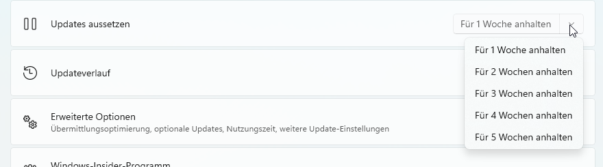

z.B. Updates aussetzenChrisBr schrieb:Jetzt sthet natürlich wieder unten rechts das ich ein update installieren muss, een das was ich deinstalliert habe was mach ich jethzt?

Dann musst du die Updates die Du brauchst, installieren.ChrisBr schrieb:ich brauch die updates doch
Cu
redjack
Also vielen Dank an alle, die so geduldig waren und sich die Mühe gemacht haben aber irgendwann reicht es mir auch... Daher verabschiede ich mich vorerst.
Aber eine wichtige Frage hätte ich noch: Ich habe ja jetzt diese besagten Updates angehalten. Es geht um dieses Update was angeblich Probleme machen sollte. Muss ich die überhaupt machen oder kann ich die auch dauerhaft ignorieren? Geht dann irgendwann das System vielleicht nicht mehr oder ähnliches? Das wäre dann natürlich nicht so schön.

Hallo, hat sich schon was geändert an der Sound Misere oder immer noch das gleiche?
Zu den Updates, diese sollte man immer installieren, weil dadurch Fehler beseitigt werden, die Sicherheit erhöht wird oder einfach nur Neuerungen eingespielt werden.
Da es bei dir ja keine Veränderung zu dem Problem gebracht hat, das Update und alle folgenden wieder installieren.
