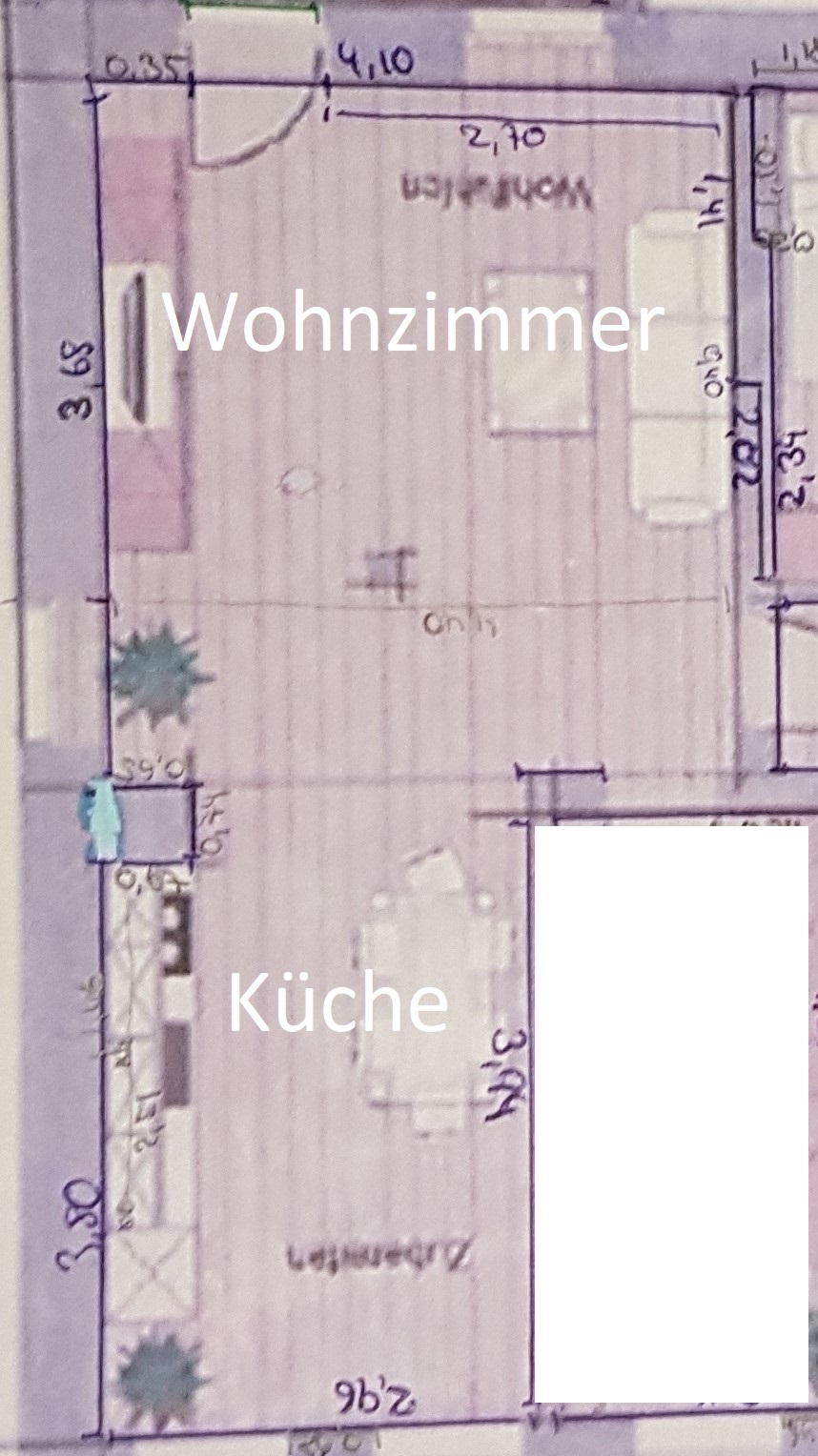

Damit Ihr euch auch mal noch ein Bild von meiner Wohnsituation machen könnt, habe ich einfach mal einen Grundriss mit hinzugefügt. Zwischen Wohnzimmer und Küche ist keine Wand / Tür. sprich es ist ein großer Raum. Die TV / Couch sind genau so wie auf dem Grundriss aufgestellt.

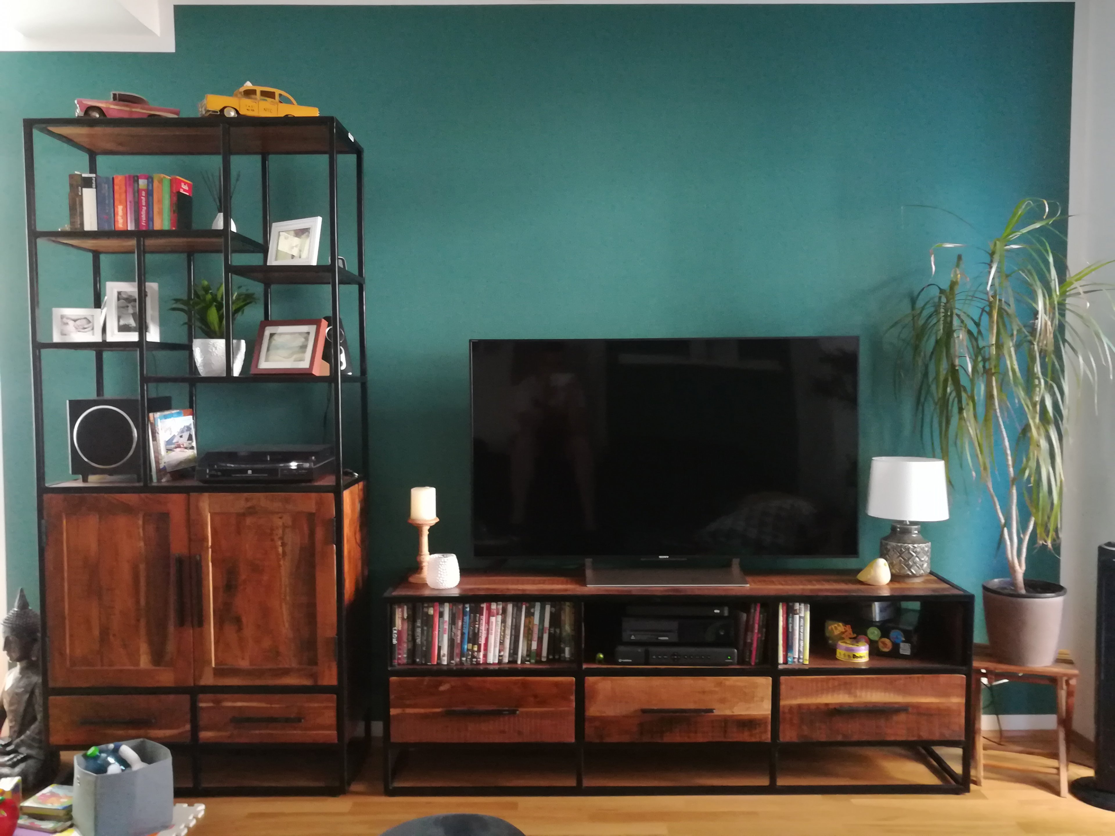

Ich poste euch mal die "Wohnwand". Da ist leider kaum Platz um große LS zu platzieren ohne das meine Freundin sich beschwert.
Das mit dem AV Receiver habe ich auch schon überlegt aber wir in dem TV-Board habe ich in der Mitte keinen Platz mehr. (20 cm Höhe vom Fach) Also müsste er auch so Receiver in das rechte Fach und da kommt schon wieder meine Freundin ins Spiel wenn ihr versteht was ich meine :D

Aaaach, Buddha und Blume sind doch eh unnütz. Da passen dann zwei wunderschöne schlanke LS perfekt neben den TV. Einzig ein Sub könnte zuviel werden, aber der muss nicht mal zwingend neben den TV, weil wirklich niederfrequente Töne (praktisch) nicht ortbar sind. Ein Center steht ja eh diekt untern Fernseher. Mit wireless Rears käme man dann echt gut weg. :D
Konkret wäre z.B. die Dali Zensor 5 als Front LS einen Blick wert. Die Abmessungen sind sehr kompakt, gerade mal HxBxT 825 x 162 x 253 und die gibt es in Walnuss hell, was evtl. gut mit den Möbeln harmoniert. Die restliche Serie gibts natürlich auch in der Farbe.
Ein Set aus 2 x Zensor 5, 2x Zensor Pico und dem Zensor Vokal Center liegt bei 1210€. Wenn ein Sub das Fass zum Überlaufen brächte, würde das also reichen und noch ca. 500€ Luft für nen Receiver wie den Yamaha RX-V585 lassen. Und nen schnuckeligen, kompakten Sub kann man(n) dann nachschieben wenn die Dame des Hauses sich an die schicken neuen Lautsprecher gewöhnt hat. Ich habe auch erst mit zwei Fronts angefangen, dann kam der Center, dann der Sub und am Ende nochmal die gleichen LS wie die Fronts als Rears. Und bei mir ist alles "ein wenig" ähm, größer :evillol:

Daher meine Empfehlung mit den Dali.
