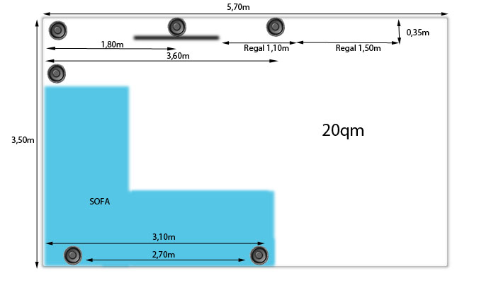

Ich habe die Zeichnung grob mit den Regalen angepasst.
Unter den warscheinlich vorhanden Couchtisch darf der eventuelle Subwoofer eher nicht?! Da würde sich nämlich ein Downfire-Modell ganz gut machen, oder evtl. auch ein heutzutage nicht mehr allzu verbreiteter Bandpass.
Wenn ich die Maße sehe und es noch kompakter sein soll, könnt ich durchaus noch die Heco Music Colors 100 empfehlen mit 150 x 235 x 200 mm.
Für deine Raumverhältniss auch von Vorteil dass die Bassreflexöffnung vorne ist.
Dazu den passenden Center
Einen Test, oder besser gesagt eine ausführliche Beschreibung ;) findest du HIER
Allerdings sollte ein Sub da nicht fehlen. Als 5.0 wäre das je nach Geschmack zu wenig.

Standlautsprecher sind für den Raum und die Hörentfernung meiner Meinung nach zu groß. Da müssten ein paar Meter mehr zwischen dir, der Wand und dem Lautsprecher sein. Kompakte waren denke ich intuitiv eine gute Wahl.
Mach doch bitte mal 2-3 Fotos, das hilft viel effizienter als diese Zeichnungen.

Ich habe noch mal eine andere Frage, ist es sinnvoll bzw. rentiert es sich bei 20 qm Raum große Boxen zu nehmen?
Nein, könnte sogar ins Gegenteil umschlagen da auch der zu bespielende Raum, wie ich aus der Zeichnung zu erahnen wage, keine 20m² sondern eher so 16m² hat. Der Abstand der Front-L/S-Speaker zum Sofa und somit zum Hörer scheint mir nicht so groß zu sein, daher sind Regalboxen hier mutmaßlig nicht nur günstiger, sondern auch klanglich eleganter.
Meine nuLine 82 stehen in knappen 22m² und scheinen mir fast schon etwas zu groß. Mit den alten Magnat Monitor 1000 (furchtbar aber für den Preis gerade so tragbar) war es noch deutlich schlimmer, da mehr Membranfläche plus ein Subwoofer benötigt wurden.

Das Sofa ist schon recht groß und nimmt einen Großteil des Raumes ein. Der Sitzabstand (am Sofa angelehnt) zum TV beträgt 3m. Von der Sofakante zum Regal sind es gerade einmal 2m. Also sollte ich mich eher in Richtung Regallautsprecher orientieren. Mir persönlich wäre es auch lieber, nach einigen Gedanken, da es mit Standlautsprechern wohl zu "voll" wird und nicht mehr aussieht.
