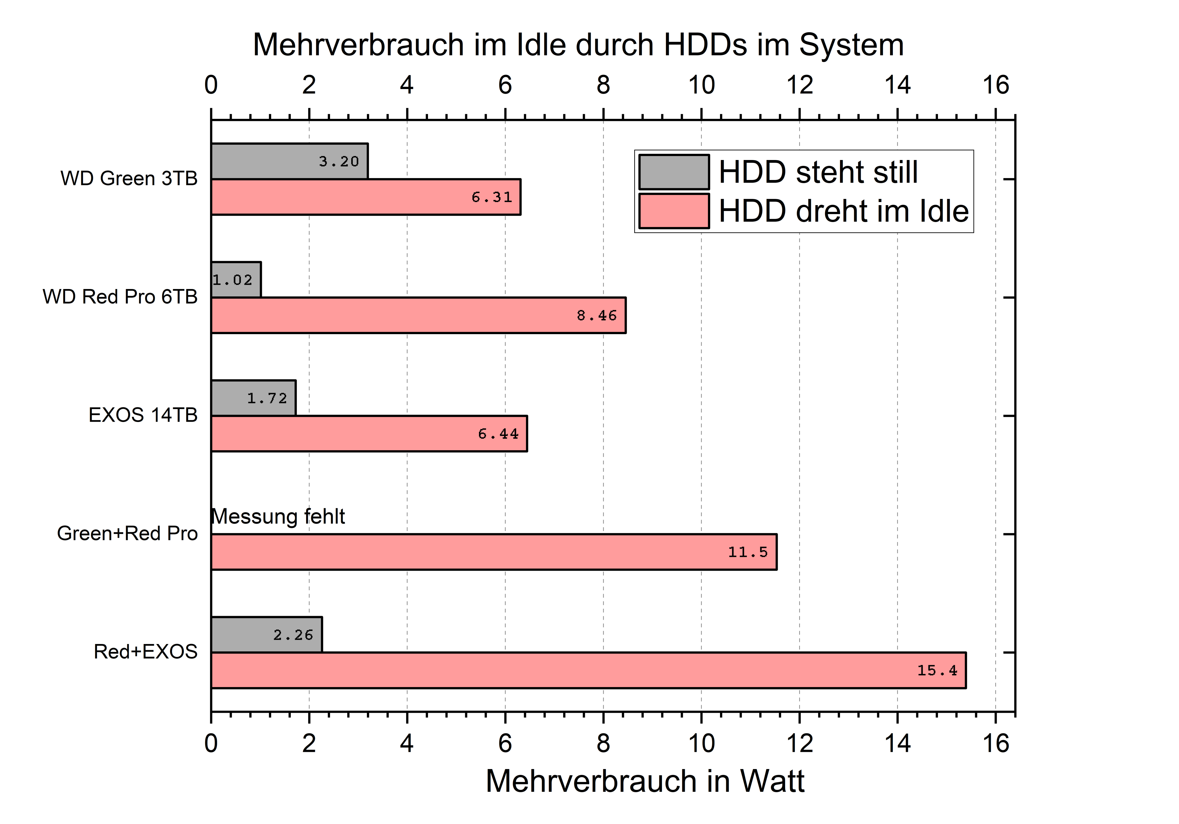

Ich habe vor kurzem drei HDDs gemessen und das war dabei herum gekommen:
Die Absolutwerte sind vermutlich nicht perfekt, aber es gibt dir einen groben Überblick, wie viel das ausmachen kann.

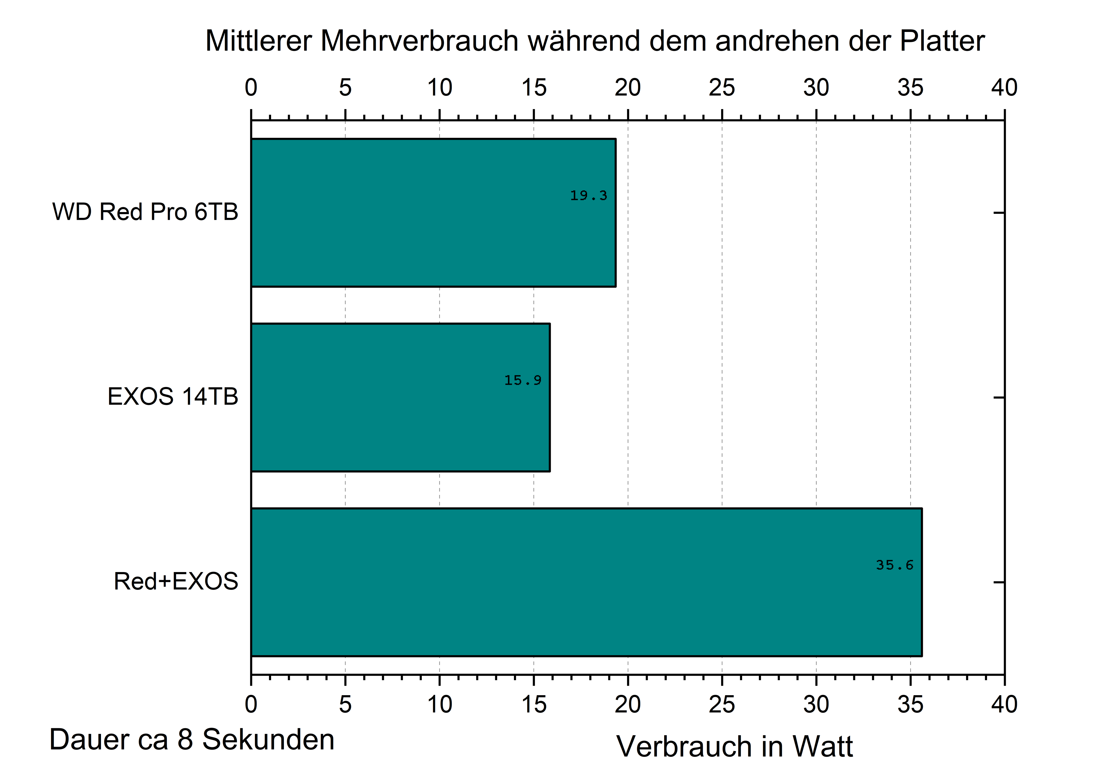

Und hier siehst du wie viel die Platten im Mittel gebraucht haben während sie wieder angelaufen sind:
