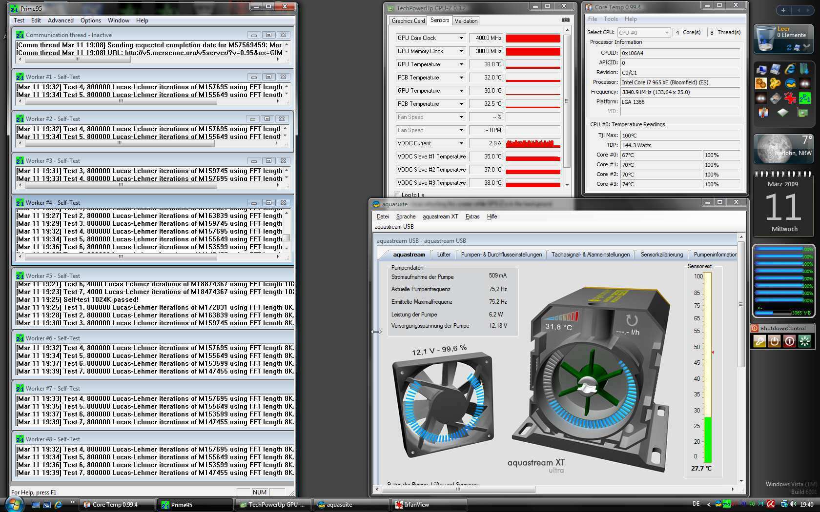

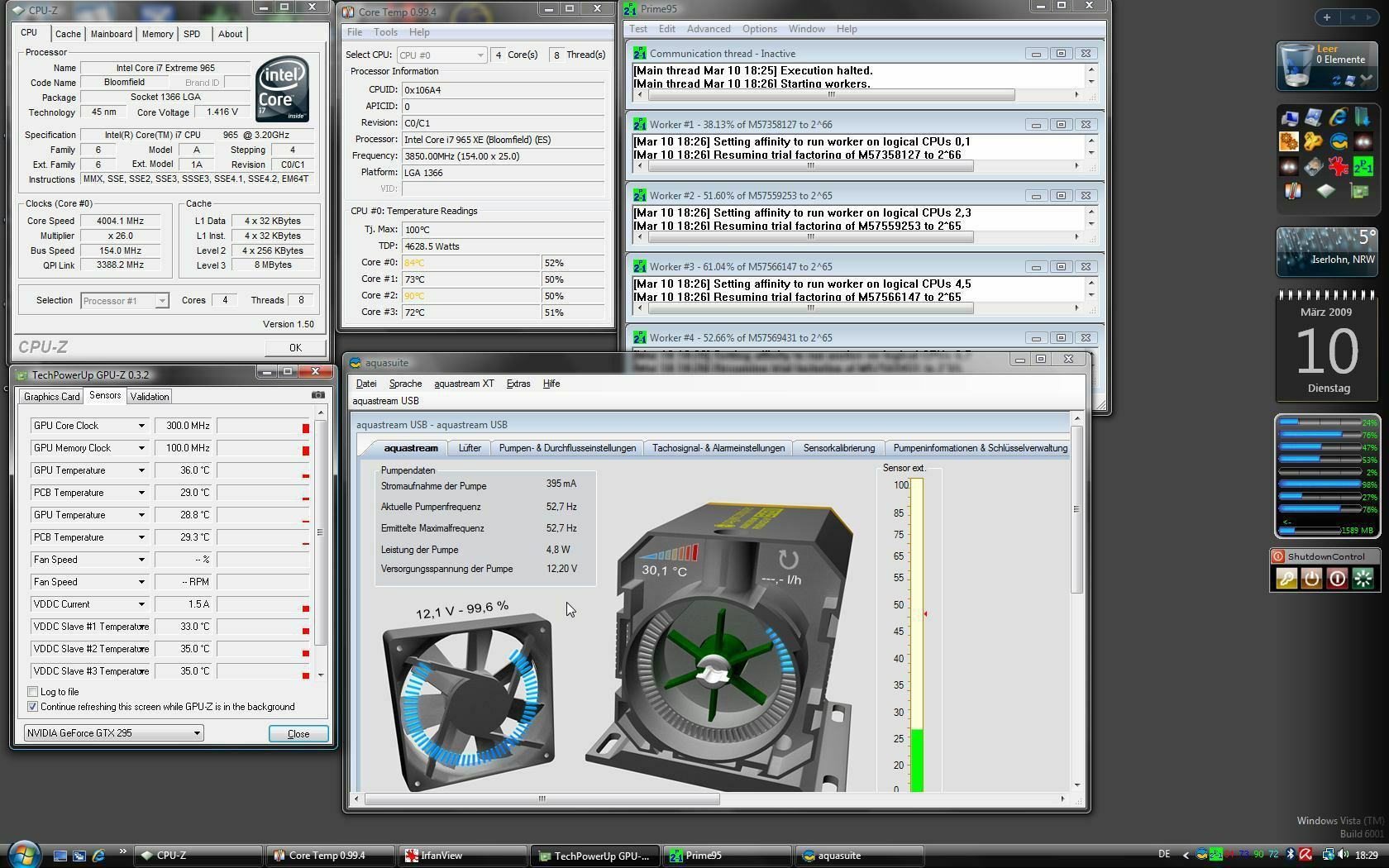

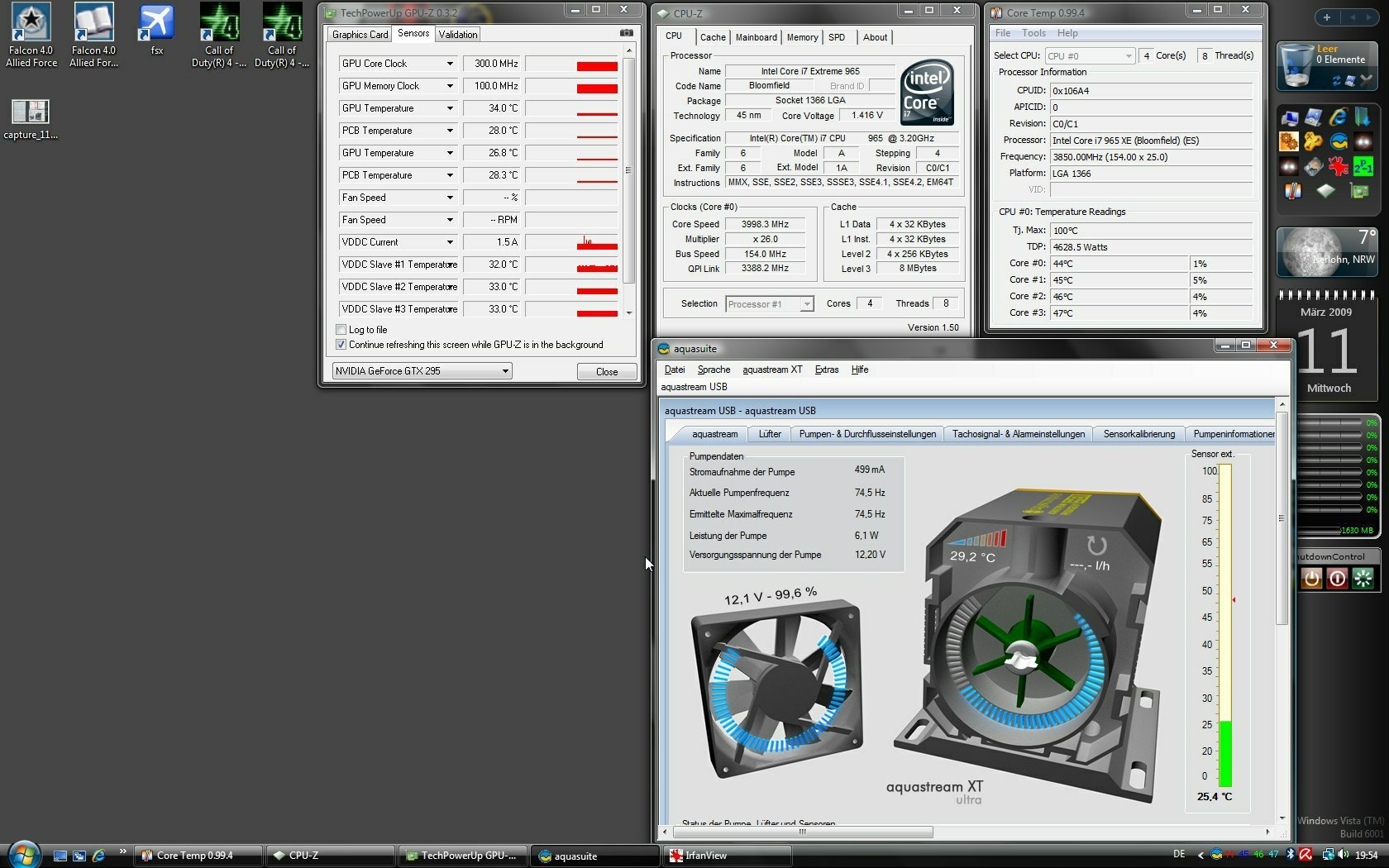

hier nochmal ein paar screens

also die deltas zw. cpu und wasser (was man so aus den graka temps irgendwie rausrechnen kann), sind definitiv zu hoch.
würde ich so nicht unbedingt sagen. 30 grad wassertemp is ganz schön viel um das ungetüm unter 80° zu halten
quatsch, normal ist nen delta von 30-35K unter last bei i7 OC, nicht 50K
ihr meint es liegt am CPU vlt weil der wirklich nicht richtig drauf sitzt? Ich hab beim letzten zusammenbau bemerkt, das die Temp. genauer wird zwischen den Kernen je nachdem wie rum man den kühler drauf macht.

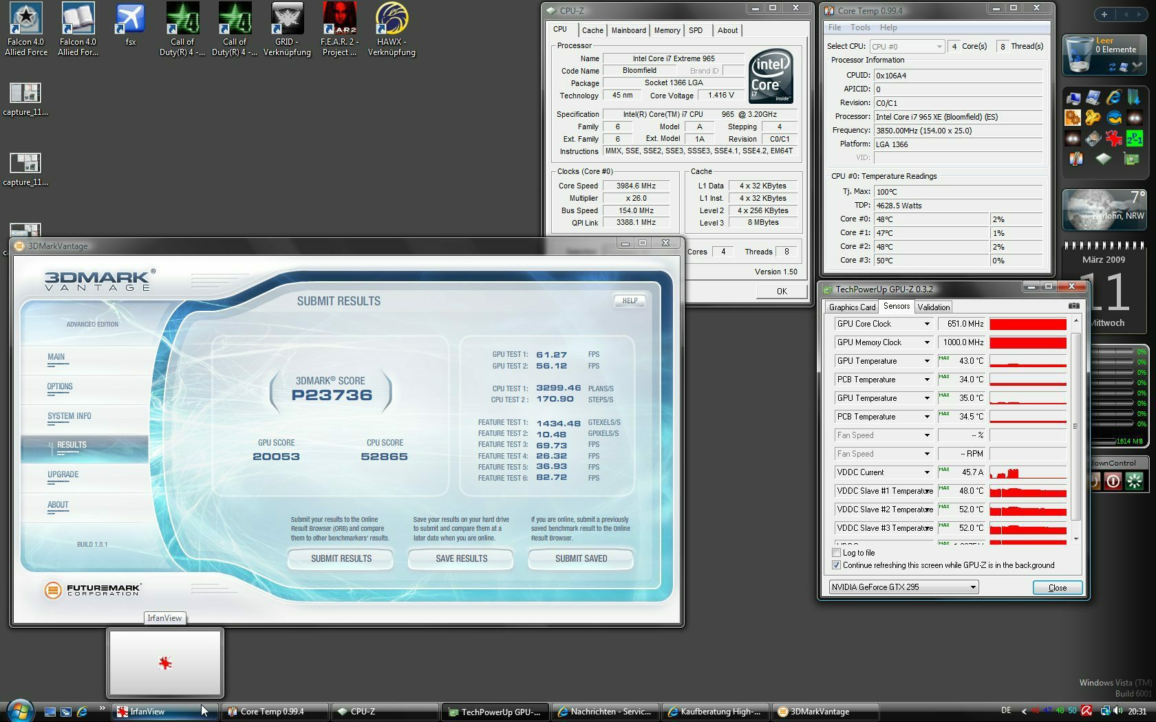

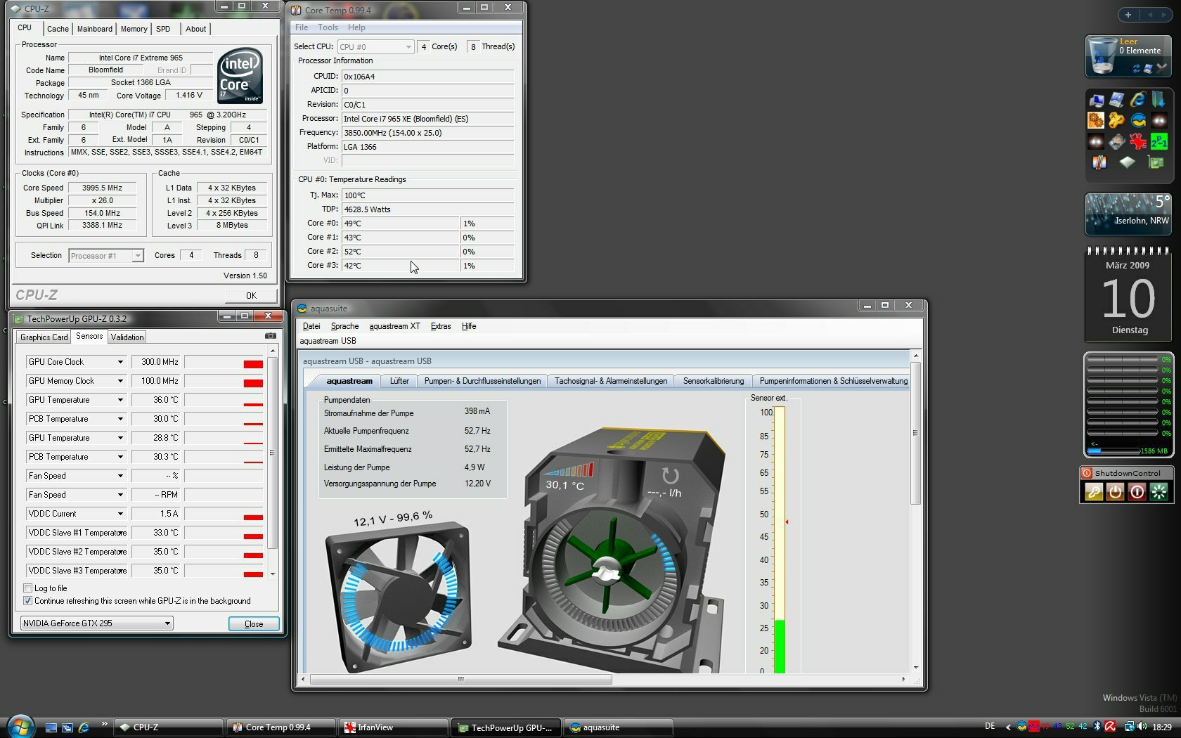

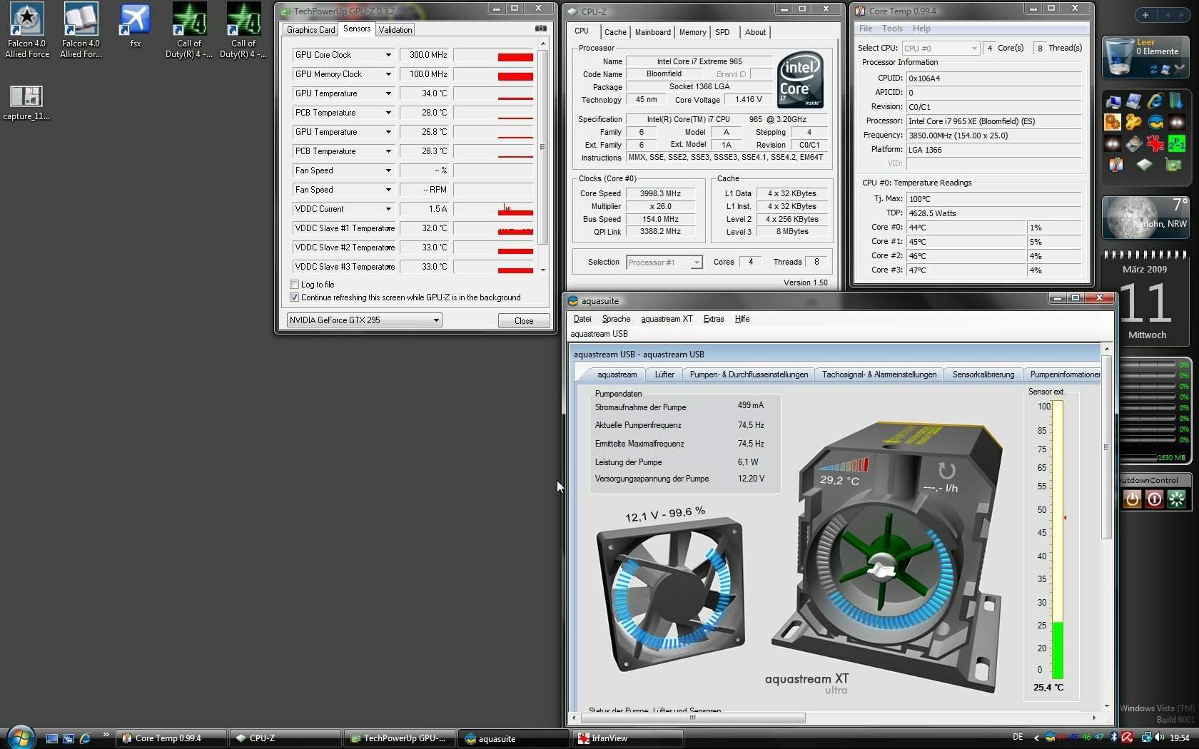

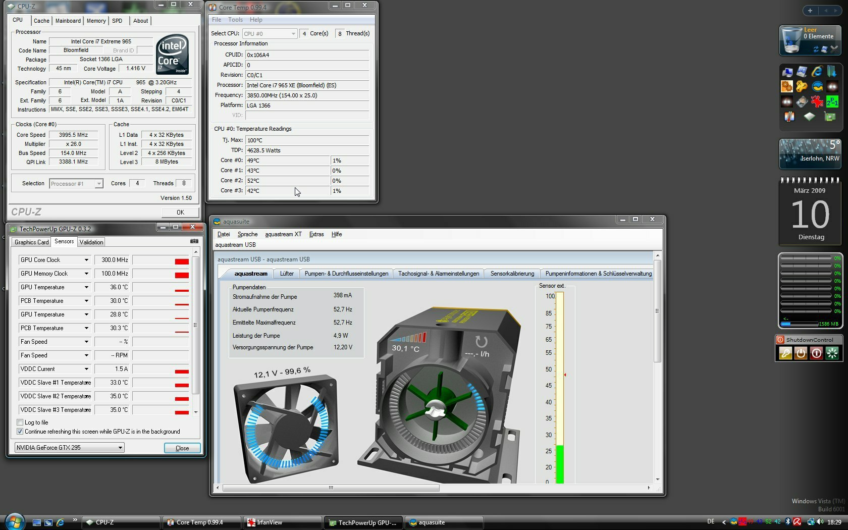

so hab jetzt ein paar bilder gemacht, hab mal cpu wieder neu drauf gemacht und gleichzeitig, andersrum gedreht und siehe da die temps zwischen den kernen haben sich fast angepasst sonst meine hat sich nicht viel getan bei den temps. vlt ein paar grad weniger, aso frequenz von der Pumpe habe ich auf 75Hz gestellt sehe auch da kein unterschied zwischen 55Hz.

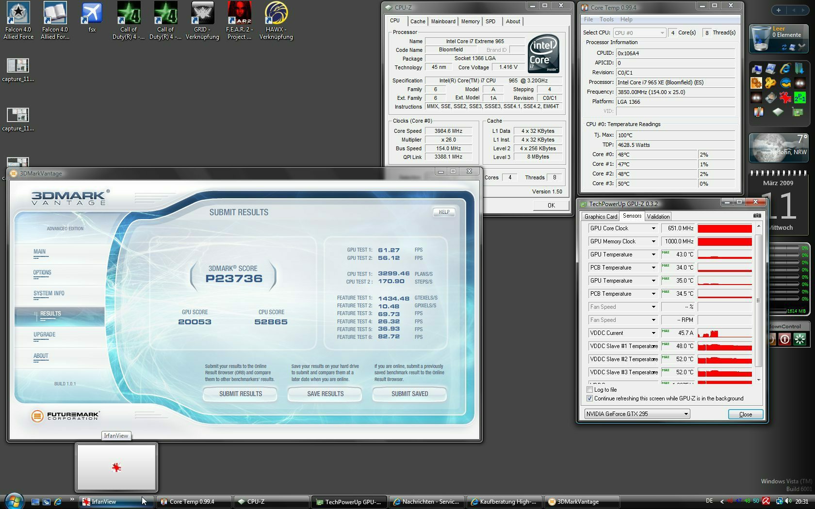

Hab auch noch die Graka übertaktet und dann mit dem übertaktet CPU gebencht, denke die werte auch da in Ordnung.
Gruß
Erhan

also die temps halte ich für vertretbar, wäre halt schön, wenn die vcore noch irgendwie niedriger geht (haste auch ~1,4 eingestellt?)

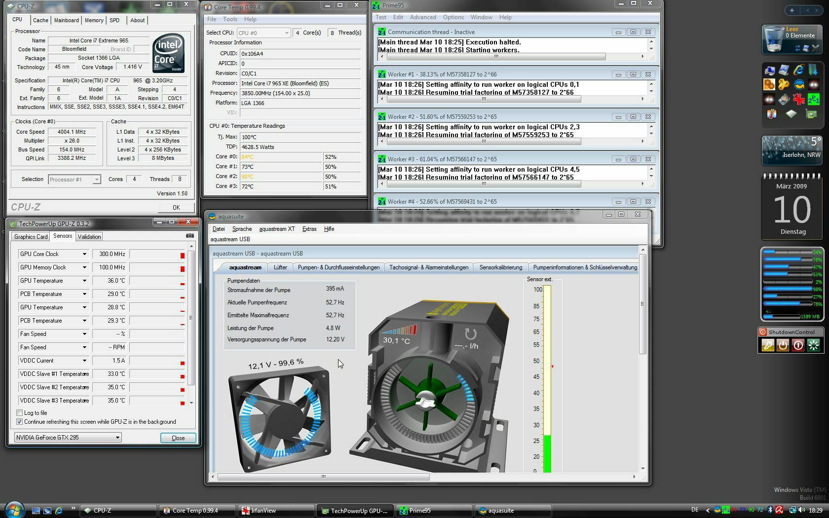

nein ist im bios auf auto eingestellt. Ich halte die Temps auch soweit ok, ich kann zwar bei 3,6GHz oder 4GHz kein prime95 ein Torture test starten weil dann die Temps richtig hoch gehen bei 3,6GHz sind 85° und bei 4GHz sind es sogar fast 100°. Aber wenn ich hier versuchen würde die Temps auf 70 runter zubekommen unter last da brauch ich komplett was anderes stärkeres Wakü system und das wird dann too much.
Gruß
Erhan
spiel doch erstmal mit der vcore (auto ist nicht gut, dreht idR viel zu hoch), denke du wirst auch mit 1,3V die 4ghz packen.

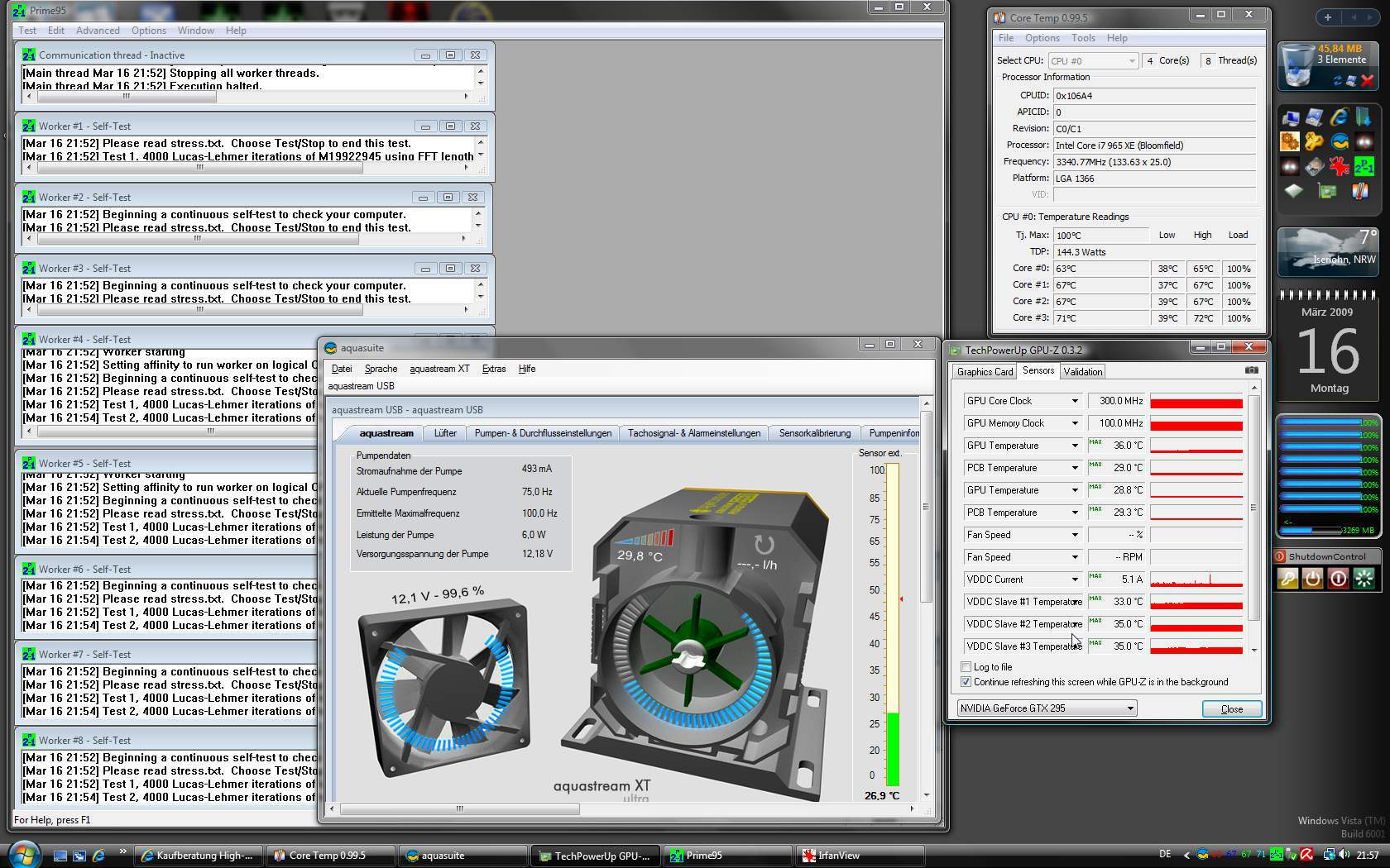

Hi,
habs erstmal so gelassen, der heatspreader ist leider nicht grade, deshalb hab ich es einmal gedreht. Aber das ganze hatte kein einfluß auf das gesamte Temp. sondern auf die Temps. zwischen den Kernen und das ist es bischen besser geworden siehe Foto. Aber mein Fazit ist wenn ich mein 965er übertakten will muss ich doch min. ein Dual Radi in betracht ziehen um es gut kühlen zu können und das werde ich dann denke so in 1,5Jahren in Angriff nehmen weil immo reicht die Leistung und mit meinem 965 und den freien Multi hab ich gut reserven, bei entsprechender Kühleistung kann ich es dann bis 4-4,5GHz hochjagen.
