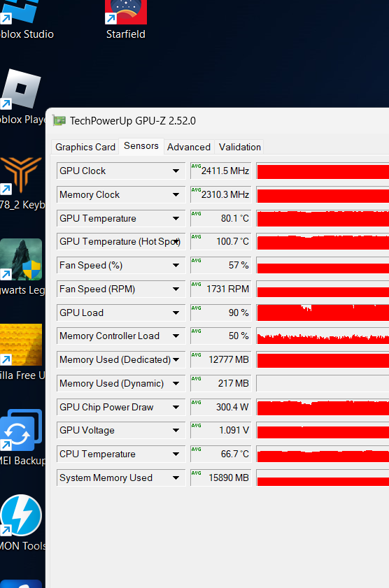

Davon erhoffe ich mir im Übrigen auch echt ne Verbesserung, abgesehen das es wirklich warm wird im Raum hier trotz Winter(mit kleinem Fenster offen):

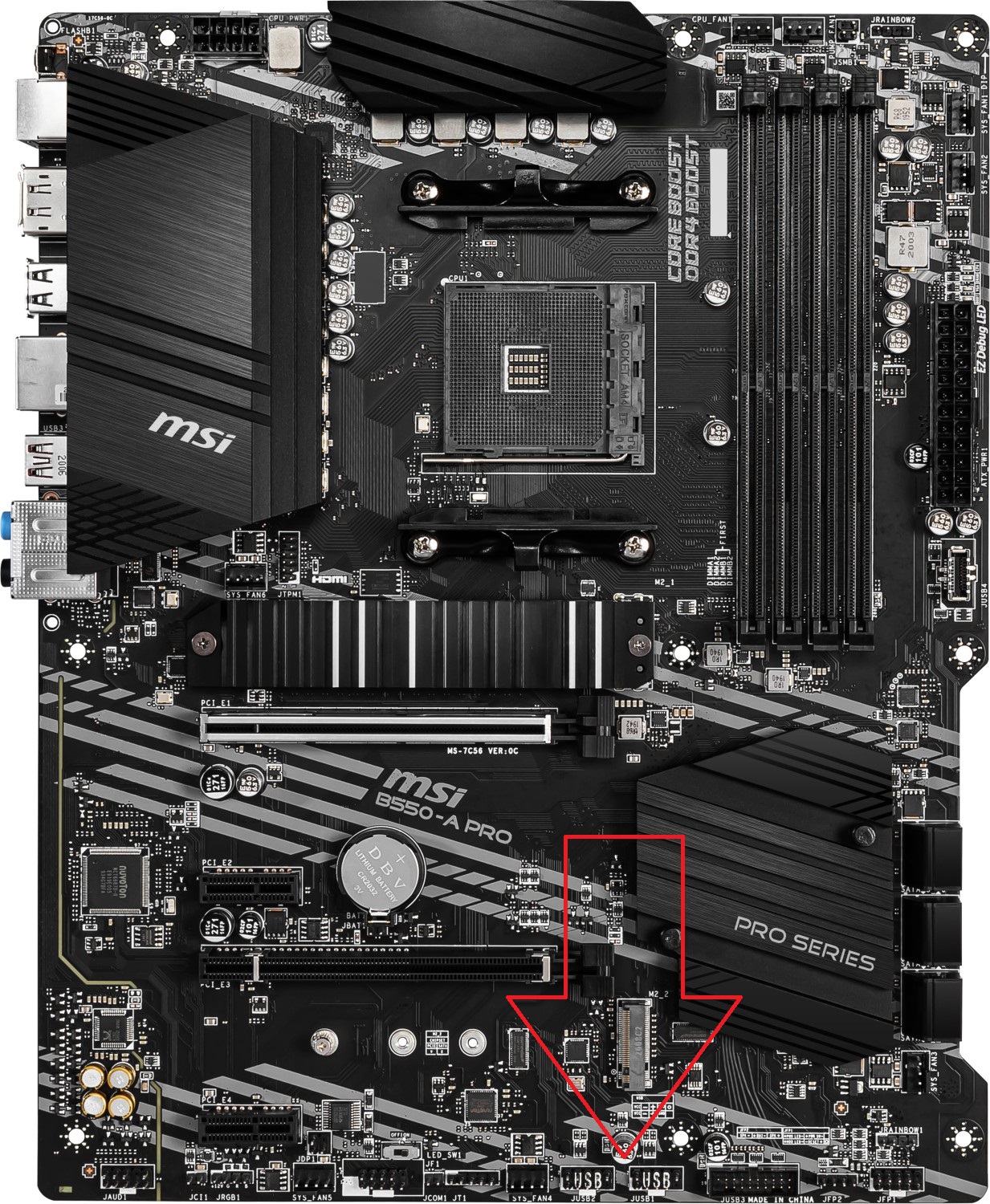

Wo schließe ich denn den 5 Pin Anschluss des Cryos Next Vision Kühlers an? Am MB hab ich da glaub ich nichts, hab nen B550 A-Pro.
Vielleicht könnt ihr mir da nochmal behilflich sein.

doch hast du 2 mal USB, und unbedingt darauf achten den Stecker richtig herum zustecken das Rote kabel muss auch auf den Pin für Rot sonst killst du den Kryos Next
Morgen,
Ach usb, hatte nur pwm Anschlüsse im Kopf, manchmal sollte man doch erst überlegen und nicht gleich den Weg des geringsten Wiederstandes gehen;)
Dank dir,

ja das ist für den Display den du später dann über die AquaSuite software Konfigurieren kannst was er dir anzeigen soll

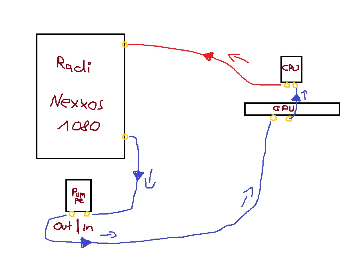

so, bau grad nen einfachen "Halter" aus Holz, da treibt mich die Frage nach der Schlauchführung um.
Was sagt ihr zu diesem Schema:
wenn mit pumpe auch der ausgleichsbehälter gemeint ist dann ja so ist richtig
Morgen,
ja, genau so ist das gemeint. Top, war mir nicht sicher was besser ist, in den Radiator zu drücken oder aus ihm zu ziehen.
