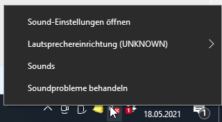

Hallo zusammmen,
seit heute morgen habe ich keinen Sound mehr in meinem Windows 10. Am Lautsprechersymbol ist ein rotes X zu sehen. Als Tooltip steht dort "Es ist kein Audioausgabegerät installiert". Beim Rechtsklick sehe ich eine "Lautsprechereinrichtung (UNKNOWN)".

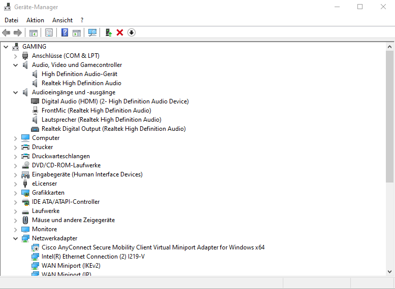

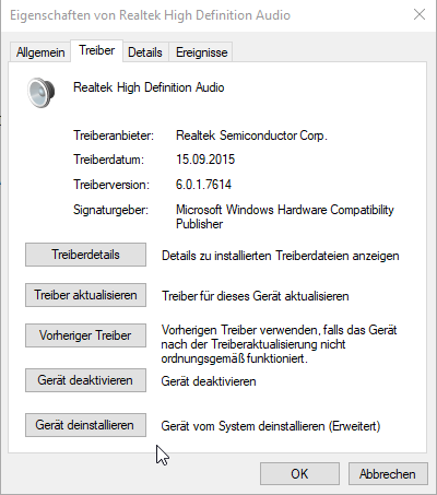

Im Gerätemanager sehe ich ganz normal den Realtek High Definiton Audio Controller. Ich nutze onboard Audio und habe ein ASRock Z170 Mainboard.
Was ich bereits versucht habe:
Jetzt bin ich zunehmend ratlos. Habt ihr noch irgendwelche Ideen?

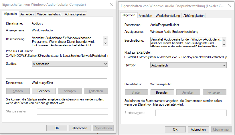

Schau mal bei den Diensten (services.msc) ob Windows Audio und Windows Audio-Endpunkteerstellung laufen.
Ich auch. Welches Ausgabegerät hat denn bisher den Sound ausgegeben?
Gruß eisholz
Hallo zusammen. Ein weiterer, wichtiger Hinweis: Ich habe soeben Ubuntu über einen USB-Stick gestartet. Dort funktioniert die Audioausgabe. Es kann also nicht am BIOS oder an der Hardware liegen.
Der Sound kam bisher über die Kopfhörer am Frontpanel (die waren beim Screenshot nicht angeschlossen, tauchen aber im Gerätemanager auf, sobald man sie anschließt). Die Audiodienste sind vorhanden und laufen.

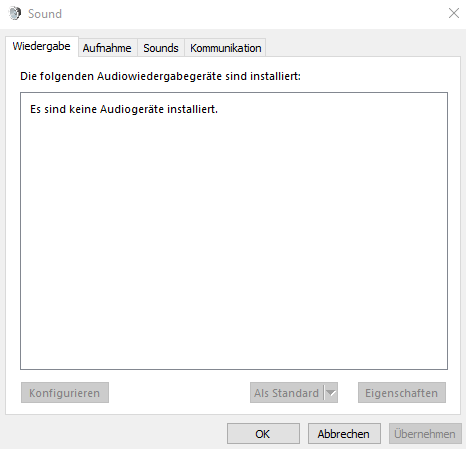

Hast du bei Soundeinstellung-Wiedergabe mal einen Rechtsklick
im Fenster gemacht und.....
"Deaktivierte Geräte anzeigen" und "Getrennte Geräte anzeigen" aktiviert?
hybridlite schrieb:
Nur mal schauen....
Japp, die Liste bleibt weiterhin leer.
