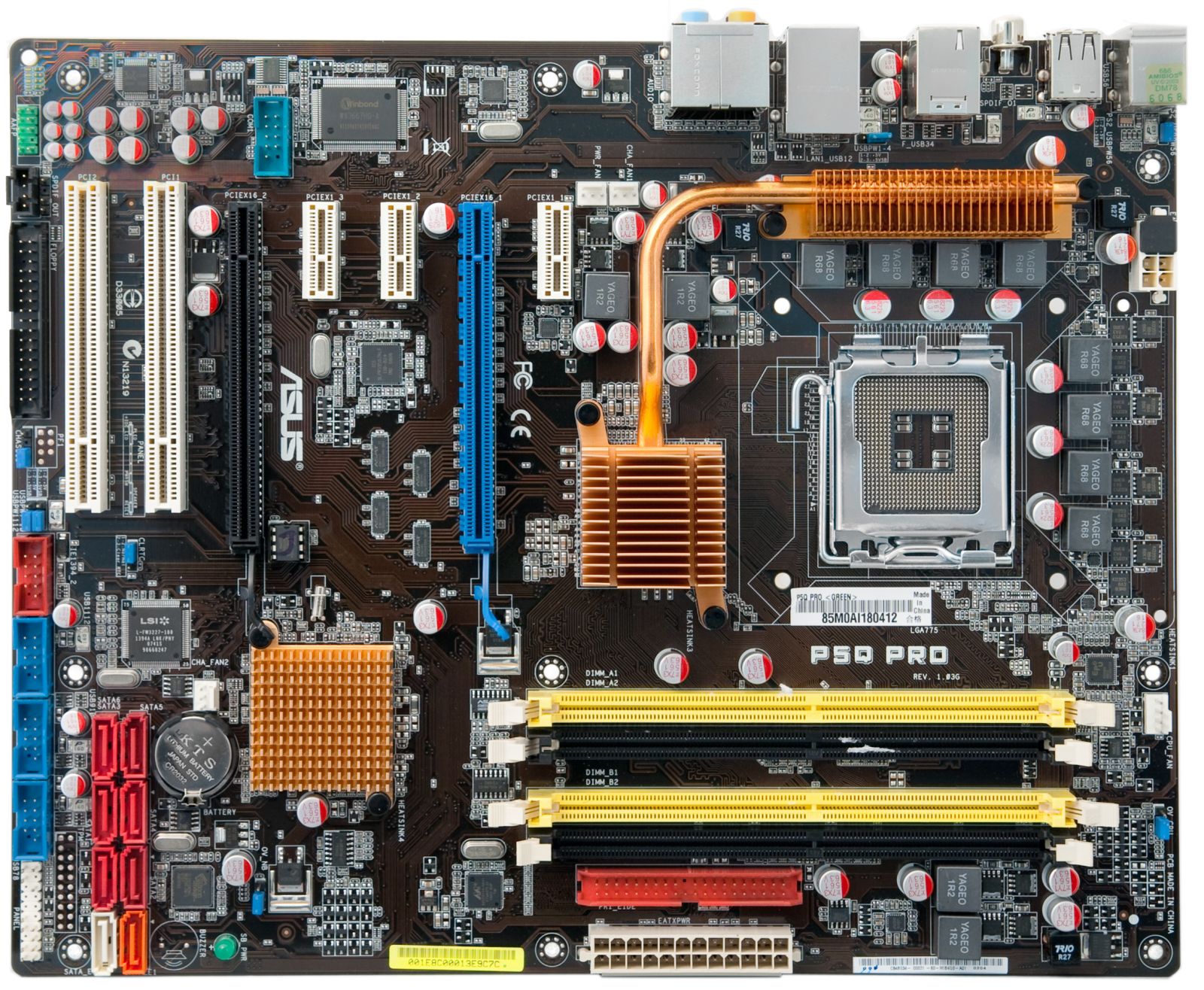

  • Prozessor (CPU): E8400
  • Arbeitsspeicher (RAM): OCZ 8 GB 1066 MHz PC2–8500
  • Mainboard: Asus P5Q PRO
  • Netzteil: BE Quiet! Straight Power 450 Watt
  • Grafikkarte: Sapphire AMD Radeon HD 7870
  • SSD: Crucial MX500 1 TB
  • Monitormodell: Dell U2212HM, 55 cm (21,5")
2. Beschreibe dein Problem. Je genauer und besser du dein Problem beschreibst, desto besser kann dir geholfen werden
Sobald die Grafikkarten Treiber geladen werden, habe ich kein Bild mehr.
Bei Windows 10 wird mit dem Anmeldefenster oder kurz danach der Bildschirm komplett schwarz, unabhängig von der Eingabe, Mauszeiger ist nicht mehr zu sehen.
Bei Windows 7 nach der Treiber Installation, genauer gesagt nach dem anschließenden Neustart, habe ich nur ein paar Sekunden ein flimmerndes Bild, bevor das komplette Bild blau wird, siehe Gif. Deinstalliere ich die Treiber wieder im abgesicherten Modus, habe ich auch wieder ein Bild, kann die Grafikkarte im Grunde aber nicht voll nutzen.
Im Bios oder bei der Win Installation gab es nie Probleme
1) Bios Reset - kein Erfolg
2) anderen PCI Express Slot verwendet, andere 6polige Stromanschlüsse(2x) verwendet - kein Erfolg
2) Grafikkarte mit einer noch älteren R4850 getauscht – Problem scheinbar behoben, wird durch DxDiag richtig erkannt und funktioniert auch noch nach der Treiber Installation, habe es aber nicht lange getestet, System läuft aber nicht mit der richtigen Grafikkarte
3) Mit Diagnose Programmen habe ich oberflächlich Ram und SSD getestet - SSD und Ram scheinbar OK
4) Nur ein Ram Riegel, scheinbar keine Auswirkungen
5) Win 10 neu installiert - kein Erfolg
6) Win 7 installiert - kein Erfolg
7) Verschiedene Treiber unter Win7, davor immer vorhandene Treiber deinstalliert (im abgesicherten Modus). Aktuellste oder empfohlene Treiber von AMD, Treiber durch das AMD Driver Auto-Detect Tool oder den originalen Treiber von der Sapphire CD - kein Erfolg
P.S.: Moin und sorry für den langen Text, der Rechner ist quasi mein alter Gaming Rechner und ich wollte den für eine befreundete Familie möglichst günstig zurecht machen. Deswegen auch diese etwas alte Hardware. Die Grafikkarte wurde gebraucht gekauft aber der Verkäufer hatte mir versichert, dass die Karte vor dem Verkauf getestet wurde.
Bin mir nicht sicher ob das Netzteil ausreicht aber hier mein Überschlag dazu:
Netzteil + 391 W
Grafikkarte -225
CPU -65W
Mainboard -50W
Ram -8W
SSD -5W
CPU + Gehäuse Lüfter -5W
Bei 100% Auslastung sollte es also knapp ausreichen, aber das sollte ja im Desktopbetrieb eh nicht passieren ?
