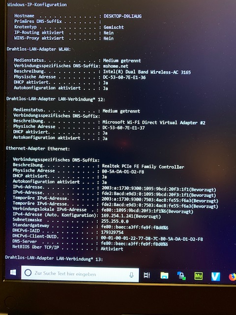

Poste bitte "ipconfig /all" und "route print"

1. ipconfig /all
775033

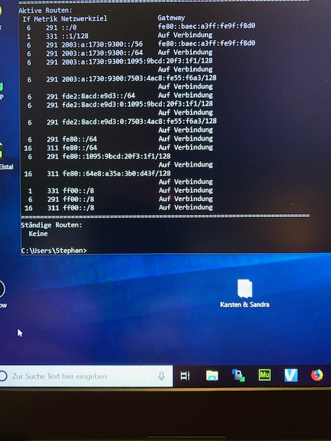

2. route print
775034

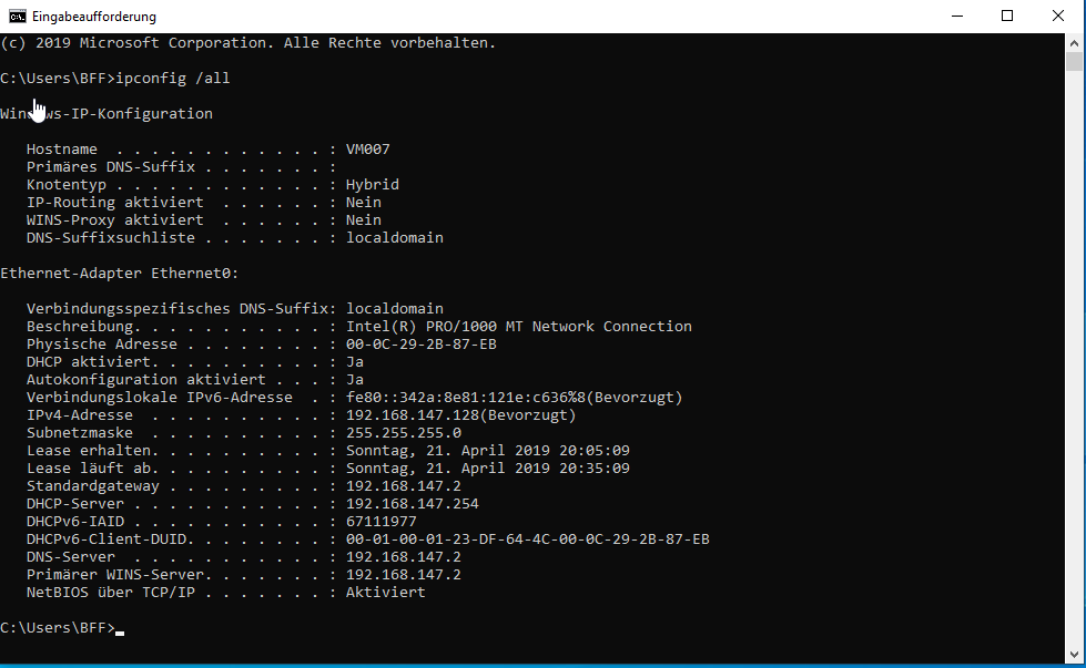

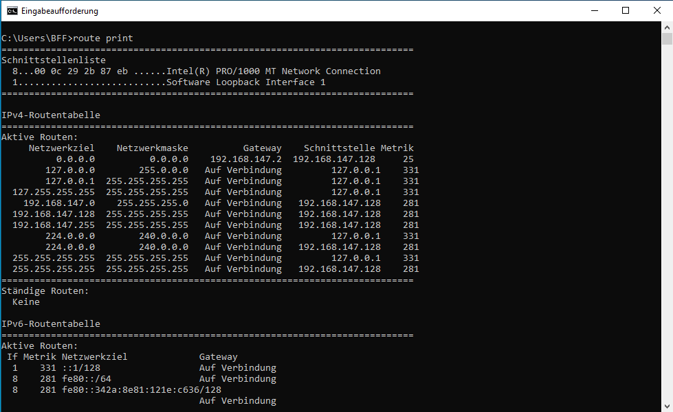

Und das gleiche noch mal von deinem Kollegen bitte.

Dein LAN-Adapter bekommt nur eine IPv6 Adresse zugewiesen. DHCP für IPv4 scheint bei euch im Netzwerk bzw. für deinen PC nicht zu funktionieren. Aus dem Grund funktionieren auch nur Internetseiten, die technisch nicht vor 20 Jahren stehen geblieben sind und daher per IPv4 und IPv6 erreichbar sind.

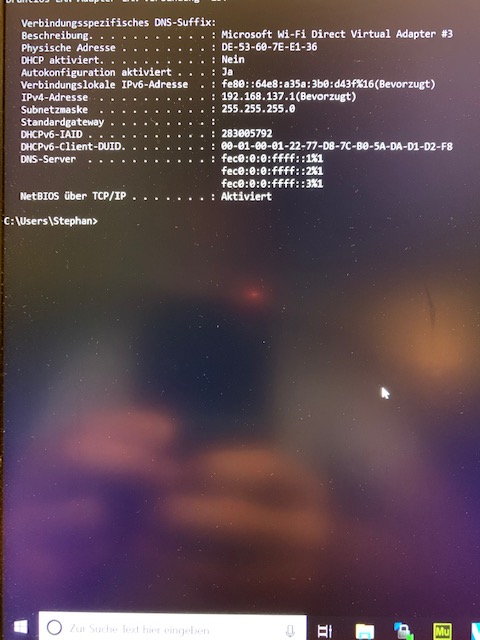

Auf dem Adapter "Microsoft Wi-Fi Direct Virtual Adapter #3" hingegen hast du eine statisch/manuell konfigurierte IPv4 Adresse aber kein Gateway. Somit sind nur Adressen in dem angegebenen Netz verfügbar.
