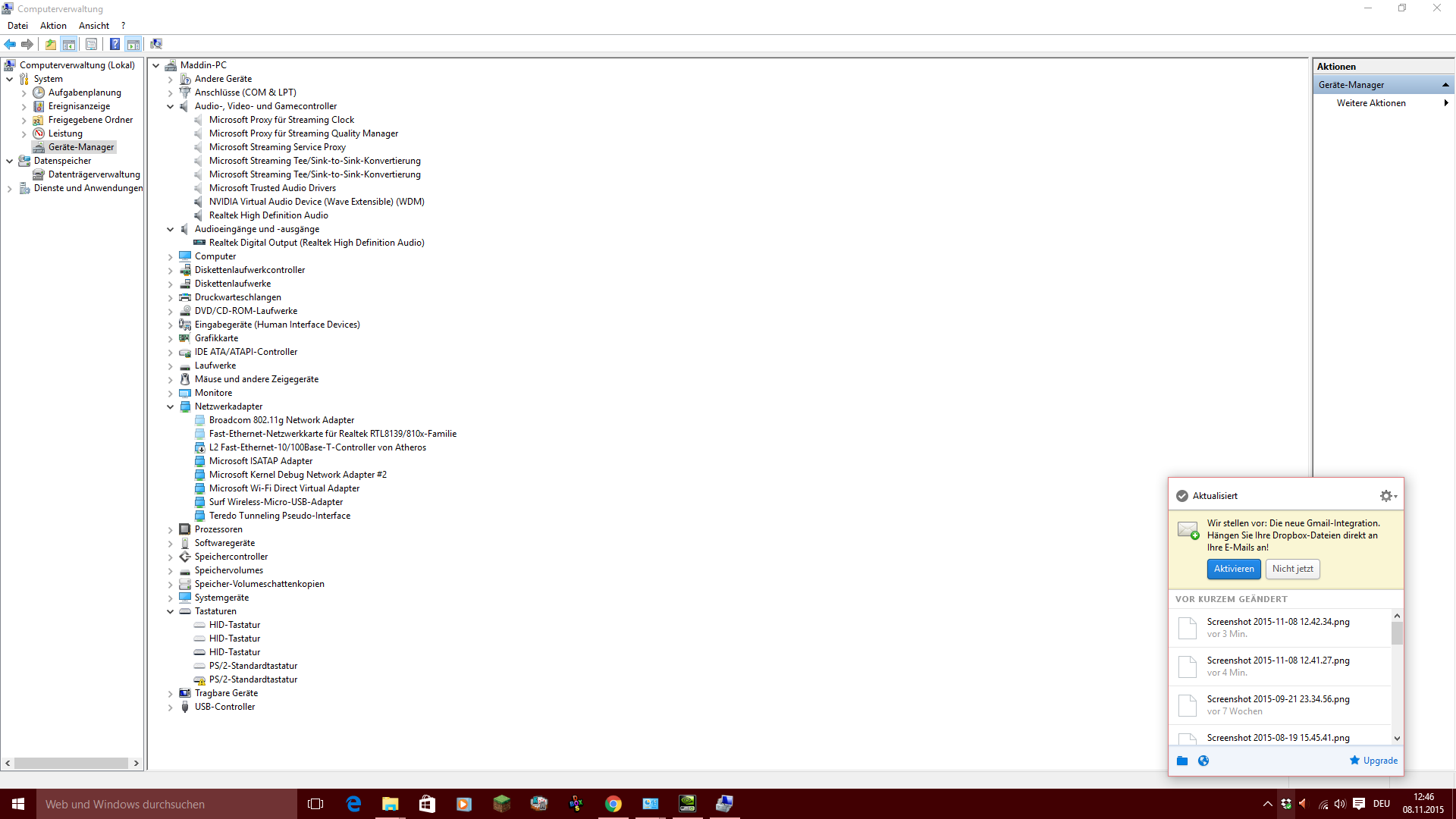

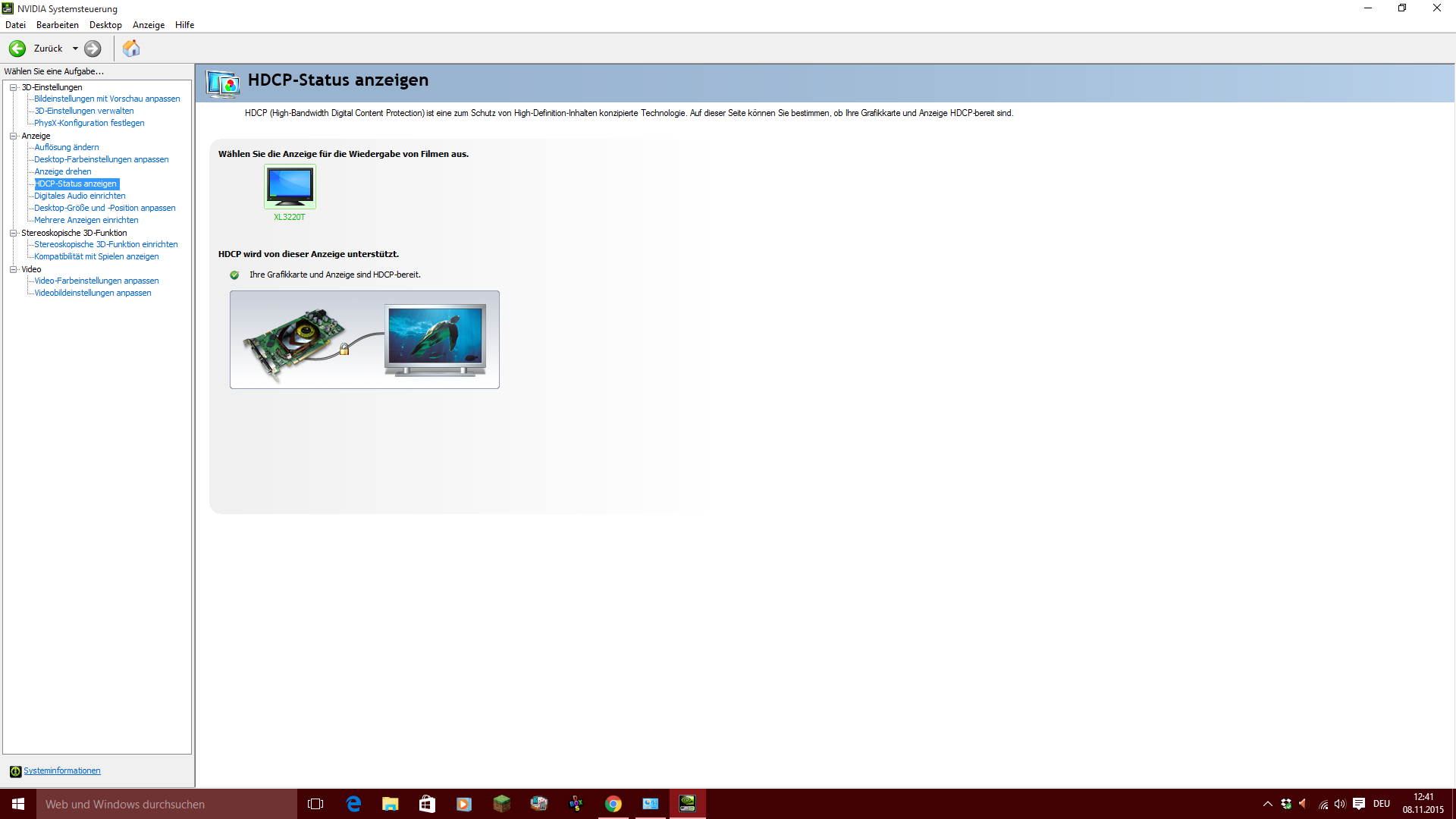

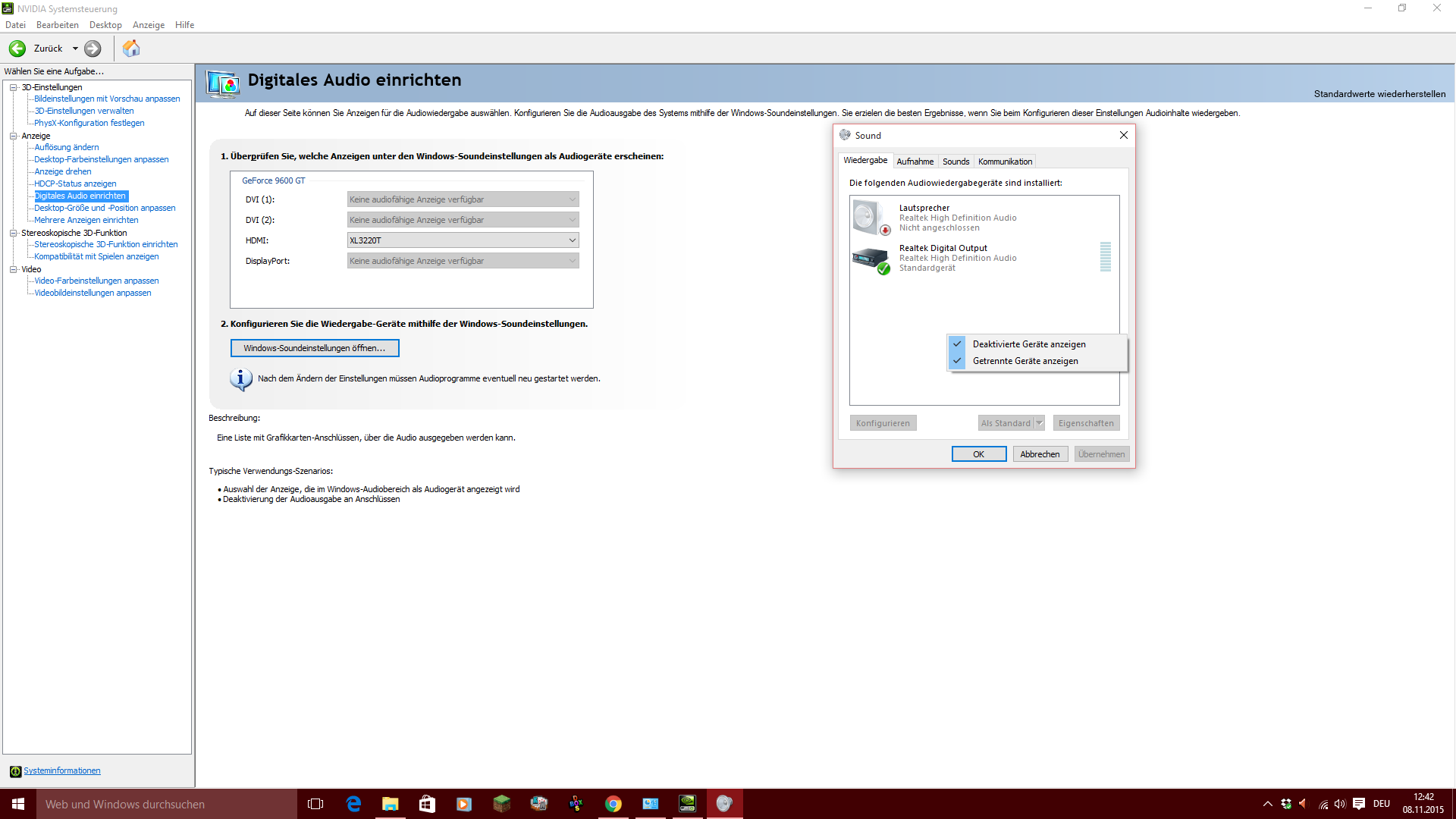

Wahrscheinlich wurde dieses Thema schon oft behandelt Googles Tipps helfen bei mir auch nicht weiter und zwar habe ich per HDMI Kabel mein Monitor an der Graka meines PCS angeschlossen. Eigentlich müstse es gehen da es mit der Xbox auch klappt. Hier mal ein Paar Screens vill habt ihr ja noch ein Paar brauchbare Tipps

Die 9600GT benötigt ein SPDIF-Zusatzkabel, d.h. an der Grafikkarte gibt es einen Port, der mit dem Sound-Prozessor einer Soundkarte oder mt dem Mainboard (SPDIF Header) verbunden werden muss, um Audio über HDMI weiterleiten zu können. Damals war das bein den Grafikkarten noch nicht standardmäßig integriert.
Ne 9600 GT. Wars bei denen nicht so das man das SPDIF Kabel (von der Boardsoundkarte auf die Graka) noch anschließen musste weil die selbst keinen Soundprozessor hatten?
Ja, da liegst du goldrichtig mit.

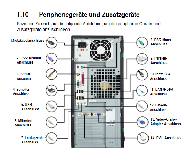

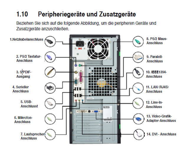

Stimmt auf dem Board direkt scheint kein Anschluss zu sein,aber hinten wo die IO Slot Blende ist der gelbe Anschluss ist doch S/Pdif out Anschluss.
Ok.das von post #12 hab ich so nicht gesehn im manual,aber wenn eine slot blende dabei war dann auch so.:D
Hängt wohl auch von der Rev. ab.
Ist ja auch kein Slot, sondern ein Connector.
Schnapp dir mal die Anleitung deines Boards und suche nach *S/PDIF Out connector*.

Also ich hatte das hier gefunden:asus board.PNG
Aber wie gesagt es gibt wohl 2 verschiedene Boards.
