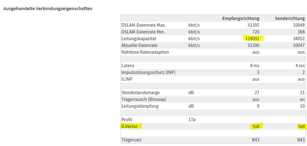

in meinem Heimatdorf gibt es seit Montag VDSL 50. Vorher gabs nur ISDN oder LTE.
Es wurde im Rahmen der Breitbandförderung Bayern ausgebaut. Alle Kabelverzweiger, DSLAM's usw. wurden nagelneu errichtet sowie Glasfaser neu verlegt.
Da durch den Ausbau mit Fördergeldern ja (bis jetzt) kein Vectoring geschalten werden darf, habe ich mir wenig Hoffnung auf 100Mbit/s gemacht.

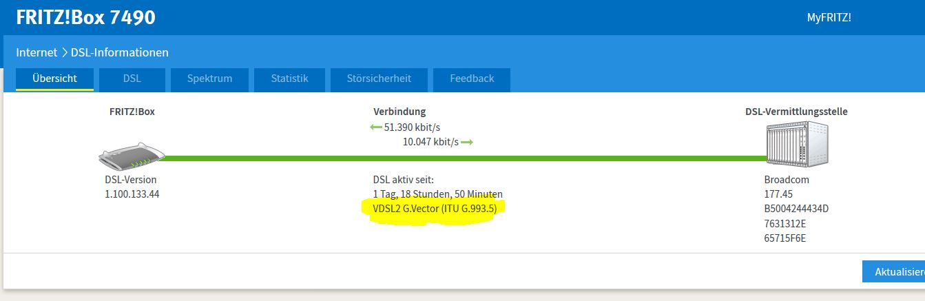

Gestern sah ich dann in den DSL-Informationen, dass die Leitungskapazität bei über 125.000kbit/s liegt und G.Vector aktiv ist!
Wenn Vectoring aktiv ist, warum kann ich dann kein Magenta L buchen?
Ich habe hier ein paar Screenshots angehängt.
Hoffe ihr könnt mir helfen bzw. mich aufklären warum ich das nicht buchen kann :-)

ich habe die Rückmeldung erhalten, dass in dem Anschlussbereich kein Vectoring verbaut ist. Mehr als VDSL 50 ist also nicht drin.
Spannend ist da natürlich die Anzeige der Fritzbox.
Ich habe darum einen Kollegen bei AVM kontaktiert. Auch dieser hat aus der Stegreif keine Erklärung dafür. Er würde sich der Sache aber gerne annehmen.
Könnte es schlicht daran liegen, dass deine Leitungskapazität im Upload (es sei mal dahingestellt, wie aussagekräftig dieser Wert wirklich ist) nicht die "nötigen" 40 Mbit/s erreicht?
Also ich habe schon Anschlüsse gesehen, die wurden mit viel schlechteren Werten geschaltet. Außerdem liegt der aktuelle Wert ja weit über der Mindestbandbreite.
Riddimno1 schrieb:
Also ich habe schon Anschlüsse gesehen, die wurden mit viel schlechteren Werten geschalten.
*geschaltet
Auch "original Telekom"? Mitbewerber schalten ggf. aufgrund anderer Kriterien noch Anschlüsse , die die Telekom selbst nicht mehr schalten würde.
