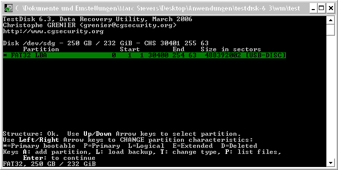

Das einzige Mal, als die Festplatte zumindest noch im Arbeitsplatz auftauchte, habe ich genutzt, um Testdisk zu starten. Das Resultat ist als gif beigefügt, danach scheint ein Hardwarefehler nicht vorzuliegen. Außerdem konnte ich beim Drücken auf "p" alle Dateien im Display sehen, sie scheinen also alle noch vorhanden zu sein.
Gibt es noch eine andere Möglichkeit die Platte zu wieder zu aktiveiren ?

Mir fehlt das Bild vorher von Analyse.
Dort würde es anzeigen ob im MBR ein Fehler ist.
Ansonsten sehe nach ich Proceed das die Partition richtig angezeigt wird und der Bootsektor ist auch gültig.

So, geschafft, nach einigen Minuten tauchte die Platte dann doch auf. Der Analysescreenshot ist beigefügt. Sieht eigentlich OK aus !?
Soll ich weitere checks machen ?

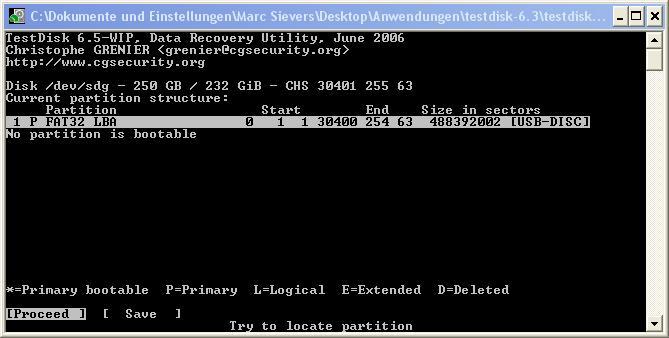

Dein letztes Bild ist nach Analyse.
Bestätige da mal mit Enter bei Proceed.
Wenn deine Partition dann grün angezeigt wird, drücke p ob du deine Daten siehst oder eine Fehlermeldung.
Wenn eine Fehlermeldung kommt ist es ein Hinweis auf das Dateisystem.

Hallo Fiona,
Das Bild nach "proceed" ist in meinen ersten post angehängt: Die Partition ist "grün" und beim Drücken auf "p" kommt keine Fehlermeldung, sondern es werden alle Order und Dateien gelistet.
Zu dem Bild nach "Analyse": Kannst Du jetzt sehen, ob im MBR ein Fehler ist und wenn ja, kann Testdisk ihn reparieren ?
Du solltest dann mit dem Pfeil die Ordner oder Dateien markieren können.
Wenn du es markiert hast, sollte wenn du c drückst der Ordner oder die Datei in den Testdisk-Ordner kopiert werden.
Das funktioniert aber nur mit der neuesten Testdisk-Version 6.5 beta.
Ich hatte in Testdisk bei dir keinen Fehler gesehen.
Ich konnte jedenfalls in der Partitionstabelle oder im Bootsektor (Partitionssektor) keinen Fehler entdecken.
Ist dann eher ein Hinweis auf das Dateisystem.
Wenn dies nicht funktioniert würde daher als sichere Alternative als nächstes Datenrettungssoftware in Betracht kommen.

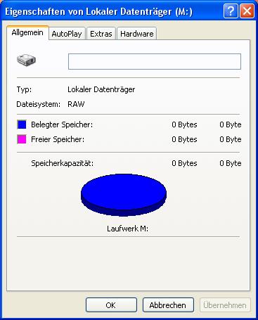

2) Der screenshot "Eigenschaften M" brauchte weitere 10 Minuten, um zu erscheinen. Interessant, dass jetzt "0 Byte" und Format "RAW" angezeigt werden. Ist das der Dateisystemfehler, den Du vermutest ?

"FAT 32. Kein XP 2 Format" & "Schreibfehler beim Schreiben auf M. Es kann zu Datenverlust kommen".
Sieht bezüglich eher nach einem Problem mit dem Dateisystem aus.
Auf den Testdisk-Bildern wird die Struktur (Partitionstabelle) und die Infos vom Bootsektor (am Screen ganz unten letzte Zeile) richtig angezeigt.

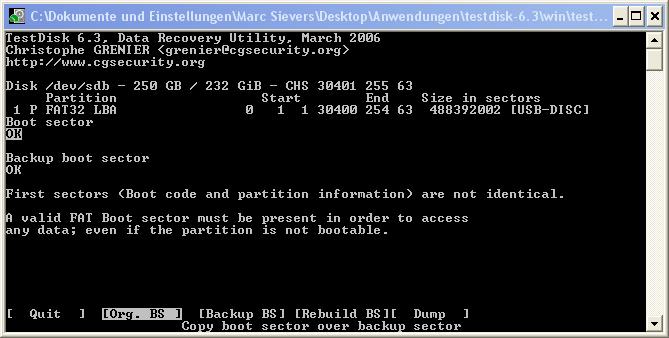

Danke Fiona,
kleiner Nachtrag: Eben hat mein Sohn Testdisk erneut gestartet, dabei kam der beiliegende screen, der mir wenig sagt.
Wie soll ich vorgehen ?
Marc

Bei Fat-Partitionen ist es öfters normal das der Bootsektor und der backup sector nicht syncron ist.
Meine Erfahrung zeigt wenn der erste Sektor als gültig (Ok) angezeigt wird sollte nichts gemacht werden.
Infos mal von the starman in der grünen Box speziell bei Note;
http://mirror.href.com/thestarman/testdisk.html
Auch sehr gute Infos In Testdisk Doku unter Analyse /Partitionswiederherstellung;
Leider im Moment noch nicht fertig übersetzt (english)! :rolleyes:
http://www.cgsecurity.org/wiki/Menu_Analyse_DE
Durch jump signature kannst du die Speicherbereiche (3 Byte) in denen nach der Signatur das der Bootsektor gültig ist gesucht wird sehen.
Daher sollte dort nichts ohne genauen Grund gemacht werden.
Daher solltest du Knoppix oder Datenrettungssoftware als Shareware (günstig und gute Ergebnisse) in Betracht ziehen.

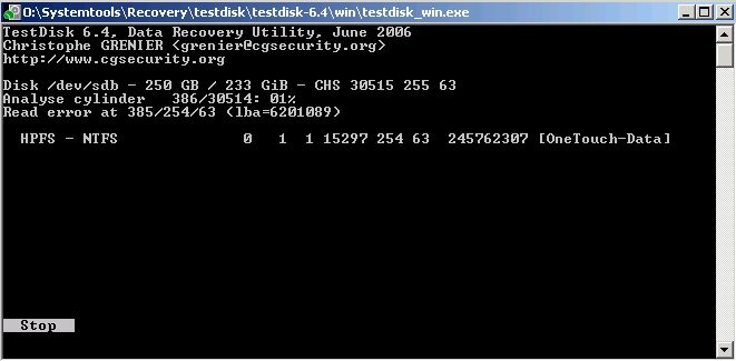

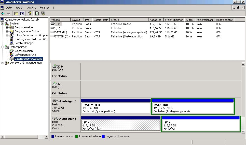

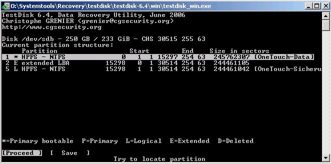

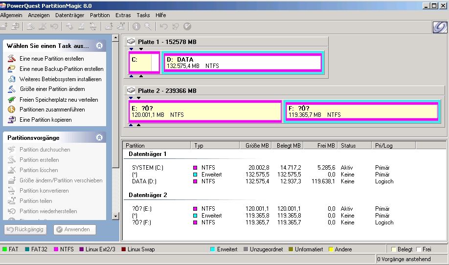

seit gestern quält auch mich eine kaputte externe Festplatte (Maxtor One touch 250 GB),
die über USB an WinXP Prof läuft oder vielmehr lief. Nach heftigem Daten- Hin- und Her- Schaufeln hat sie sich mit einem E/A-Fehler verabschiedet. Sie taucht unter der Datenträgerverwaltung mit 100% free space auf, beide Partitionen werden erkannt. Auch Partition Magic (PM) erkennt sie, allerdings als fehlerhaft. Sowohl die Überprüfung mit PM als auch mit Chkdsk finden viele viele sektorenfehler. Auch die search-funktion der Testdisk-Analyse weist Lesefehler aus. Habe mal ein paar screenshots angehängt, die sagen mehr aus als alles andere..
Die Daten auf den Partitionen sind auflistbar, auch andere datenrettungssoftware erkennt die Dateistruktur. Ich will aber keine 250 gig einzelne Dateien retten müssen und bin ziemlich sicher bzw. hoffe, es ist nur irgendeine Kleinigkeit (kaputter MBR, zerschossenen Geometrie o.ä.) , die mir alles wieder schneller verfügbar machen. Es sind wichtige Daten und Images von Rechnern auf der Platte.
Ich hoffe auf deine Hilfe.
