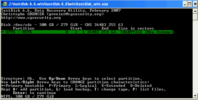

Hallo Fiona,
Ich habe die ganzen Beiträge über dieses Thema gelesen. Mein Problem konnte ich noch immer nicht lösen.
Habe es mit Testdisk versucht, leider vergebens (bin Anfänger).
Habe Win XP Home SP2, alle Updates, keine Viren.
Meine externe USB-Festplatte Maxtor 300GB hat bisher (seit ca. 1 Jahr) keine Probleme gemacht. Seit gestern allerdings wird sie im Arbeitsplatz und im Win Explorer nicht mehr aufgeführt, wen ich sie anschliesse. Im Gerätemanager wird sie unter Laufwerke gezeigt, kein gelbes Ausrufzeichen, ganz normal. In der Computerverwaltung dagegen wird sie zwar aufgeführt, aber nicht zugeordnet.

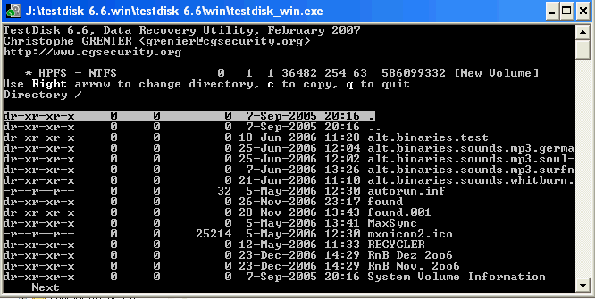

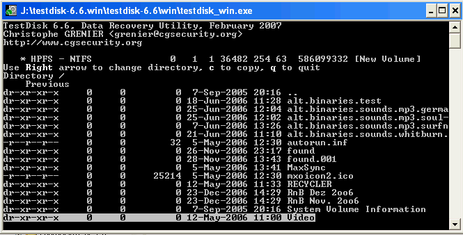

Leider hat mir Testdisk nicht geholfen, obwohl ich es genau nach Anleitung gemacht habe
(siehe Screenshots) Wenn ich P drücke, werden die Daten angezeigt, es gibt keine Fehlermeldung. Bin dann mit dem Pfeil auf write gegangen, mit enter bestätigt, y und ok. Es erscheint die Meldung "You have to reboot usw. Klicke ich dann auf ok, erscheint sofort die Maske mit Analyse, Geometry usw.
Ich hoffe nun auf Deine Hilfe und bedanke mich schon jetzt ganz herzlich.
Gruss
Heinzj

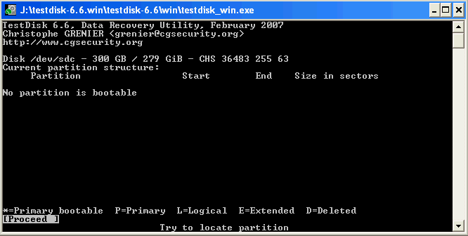

Hattest du neu gebootet?
Wenn sich das Ergebnis nicht ändert, kann ein Problem mit den Rechten vorliegen.
Testdisk muß als Aedmin ausgeführt werden.
Probiere es dann mal im abgesicherten Modus und melde dich als Admin an, oder mache Rechtsklick auf testdisk_win.exe und gehe auf Ausführen als.
Ansonsten stelle auchmal über Start / Ausführen / msconfig alles bei Systemstart ab.
Gehe dann auf den Reiter Dienste und setze den Haken bei Microsoft Dienste ausblenden, sonst startet Windows nicht richtig.
Deaktiviere dann auch den Rest.
Jetzt hast du alle Hintergrundprozesse abgestellt, die wie Virenscanner oder auch zum Beispiel Norton GoBack ein schreiben auf den MBR verhindern können.
Starte dann neu und versuche es erneut, deine Partition in die Partitionstaelle wieder einzutragen (die fehlt dort nähmlich).
Rest wirst du bereits wissen, wie chkdsk bei Systemstart abbrechen usw..
Teile es mal mit.
Viele Grüße
Fiona
Habe es genau so versucht, wie Du es gesagt hast. Aber leider kein Erfolg. Mal kam eine Fehlermeldung ( Partion sector does not have the end mark OxAA55), beim nächsten Versuch kam keine Fehlermeldung. Ich habe jetzt die ganze Platte formatiert.
Trotzdem vielen Dank für Deine Tipps.
