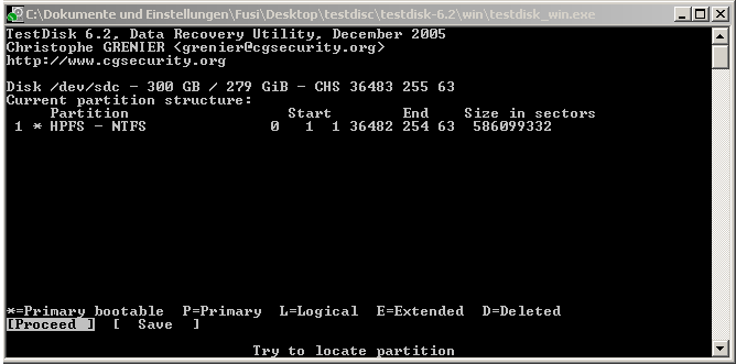

ich habe testdisc verwendet und auf "p" und "write"gegangen.
nun siehts so aus:
ich sehe meine externe 300 gb festplatte im explorer, aber beim öffnen gibts folgende meldung: auf M:\ kann nicht zugegriffen werden. Die datei oder das verzeichnis ist beschädigt und nicht lesbar.
in der computerverwaltung ist folgendes:
die festplatte ist fehlerfrei und aktiv, jedoch hat sie kein dateisystem. sie sollte eigentlich NTFS sein
ich hab schon screenshots gemacht und hoff, das sie aussagekräftig sind.
hoffentlich hab ich nicht mehr kaputt gemacht als was eh schon war....:eek:

Testdisk repariert die Partitionstabelle, den MBR und den Bootsektor.
Diese werden aber bei dir in Ordnung angezeigt.
Daher geht Verdacht auf das Dateisystem.
Chkdsk Laufwerk: /r über Start / Ausführen / cmd ist ein Utility zum reparieren eines Dateisystems aber nicht zum Datenretten.
Wird von mir nicht ohne Backup empfohlen.

hallo fiona
ich hab es mit einer datenrettungssoftware probiert, aber da ich über 100 gig zu retten gehabt hätte und keinen platz zum hinspeichern, hab ichs gelöscht :(
ich habe es noch 2 x versucht (immer dabei die platte neu formatiert) aber immer wieder war sie "nicht zugeordnet".
dann hab ichs an den laptop gehängt und seit einer woche scheints zu funken :)
liegt wohl am standpc (medion).
