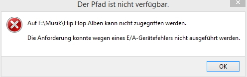

seit heute bekomme ich keinen Zugriff mehr auf den Inhalt meiner externen Festplatte von Western Digital. Die Platte wird erkannt und ich komme in den Hauptordner. In die Unterordner, wo sich die Dateien befinden komme ich dann nicht mehr rein. Ständig bekomme ich diese Fehlermeldung.

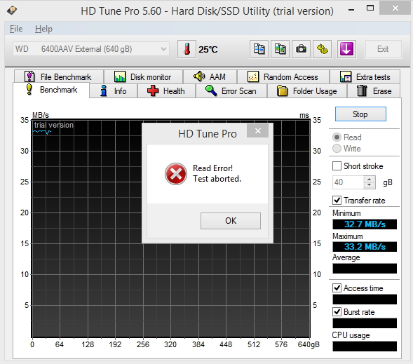

Nach installation und start von HD Tune bekam ich diese Meldung.

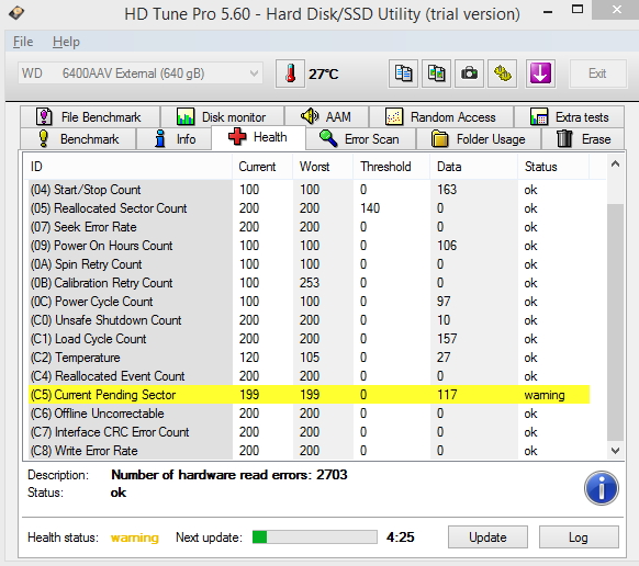

Wenn man bei HD Tune auf Health geht, sieht man das alle Werte bis auf einem OK sind.

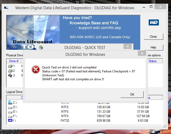

Wenn ich den quik test mache, kommt nach wenigen Sekunden das hier

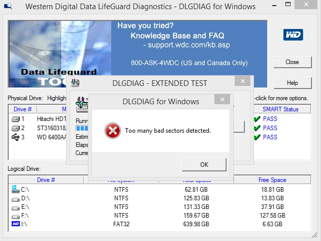

So hab jetzt das Programm von WD laufen lassen. Nach einigen Stunden kam diese Meldung.

Nach einigen Stunden das hier

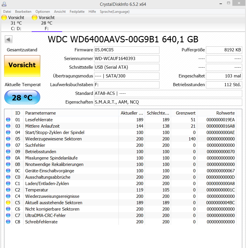

Dann poste mal einen aktuellen Screenshot von CrystalDiskInfo.
Kaputt, entsorgen.

Es gibt mittlerweile 1212 Sektoren die nicht gelesen werden können, vor den Tests mit WD DLGD warens 117, das hat hier schonungslos die Schwachstellen der Platte freigelegt.
Genau, wenn bei dem Test noch so viele weiter schwebende Sektoren aufgefallen sind, dann ist da wenig Hoffnung auf ein langes Weiterleben. Andererseits ist sie alt und hat vielleicht nur lange im Schrank gelegen, die HDDs verlieren eben mit der Zeit auch Daten und ein schwebender Sektor sagt erstmal nur, dass die Daten und die ECC eines Sektors nicht zusammenpassen und es mehr Bitfehler gibt, als die ECC ausgleichen kann. Ob wirklich ein Obenflächendefekt vorliegt. Das prüft der Controller erst beim erneuten Beschreiben dieser Sektoren. Nachdem also ggf. noch lesbare und wichtige Daten auf eine anderen Platte gerettet wurden, könntest Du ein chkdsk /b F: ausführen und / oder die Platte mal mit DISKPART und CLEAN ALL komplett überschreiben. Genau Anleitungen im Netz oder kurz hier:

Poste erneute einen aktuelle Screenshot und poste auch mal den Screenshot für die andere HDD, da steht auch schon Vorsicht.
