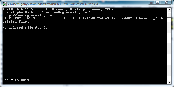

Bestätige mal in Testdisk durch, bis du das Menü Analyse siehst.
Bestätige aber nicht bei Analyse sondern bei Advanced!
Gehe mal auf das Mneü Undelete und teile mit, ob deine Daten angtezeigt werden.
Viele Grüße
Fiona
Hier das Ergebniss von testdisk

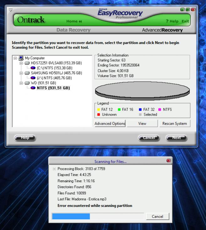

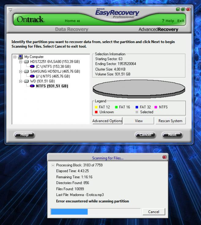

Ich habmal bissl mit easyrecovery gespielt... der findet einiges wieder allerdings hatt er noch nicht den foto ordner gefunden, welcher zuletzt auf die platte gespeichert wurde.
Ich lass glaub mal das tool bis morgen durchlaufen... weil im mp3 verzeichniss blieb er über 15 min hängen an einem track.
Eins noch am rande die platte macht leise synchrone "klack" "klack" geräusche ... ich bin mir etwas unsicher ob das normal ist bei so einen scann ? Die Platte scheint aber zu arbeiten... laut easy recovery.
Hier noch ein Bild was Easyrecovery nach 4 std. erreicht hatt.

Klackern ist normal nicht gut?
Bei bad sectors kann es sein, das es hängt?
Weiß aber nicht die Ursache an was es liegt?
